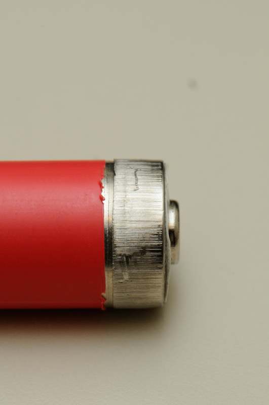

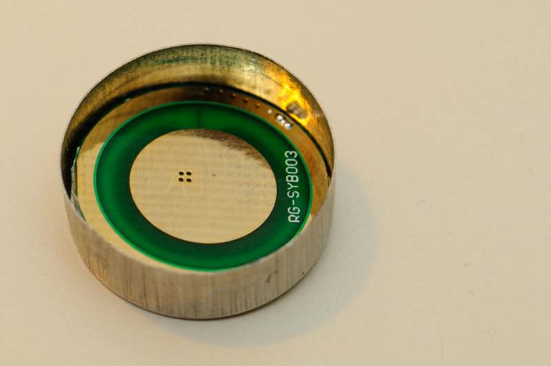

Das ist aber nicht alles:

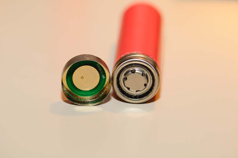

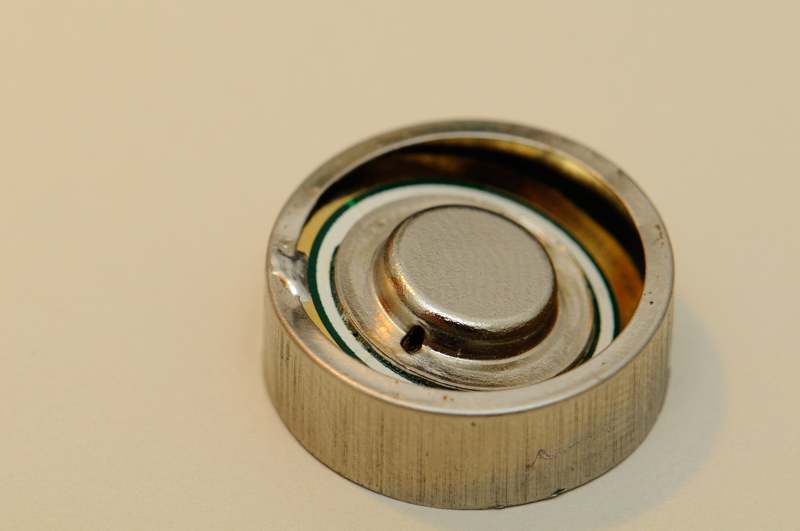

Dazu kommt der mechanische Aufbau, und da kann schon mal ein PCB liederlich angelötet sein, bei Belastung verrutschen und die Zelle kurzschließen, der Pluspolverbinder (Leiterband) haarscharf an einem Kurzschluss vorbeischrammen (Isolation gegen Zellenhülle am oberen Rand), oder der Pluspolnippel abfallen. Oder auf dem PCB sitzen gar keine Bauteile, sondern nur eine Drahtbrücke. Das habe ich alles bei "geschützten" Billigakkus schon gesehen. Ist bei diesen "besseren Billigakkus" vermutlich nicht ganz so schlimm, aber man weiß halt vorher nicht, was man kriegt, und, wenn's mal einer getestet hat, ob man bei der nächsten Lieferung wieder dieselbe Qualität kriegt.

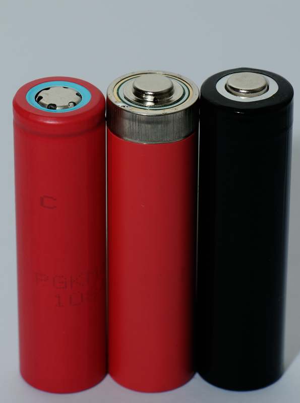

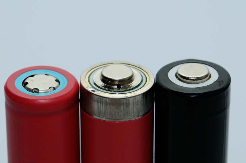

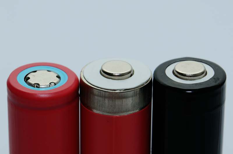

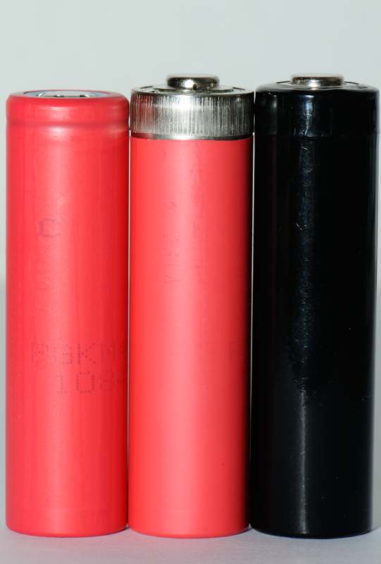

Die Keeppower gehören zu den längsten Akkus im 18650er Format.
Bei den 2600mAh Akkus wäre meine Wahl auf den Solarforce 2600 gefallen.
Dieser gehört mit 68,25mm zu den kürzesten der sehr guten Akkus.
Die etwas höheren Exemplarstreuungen, im Vergleich zu Sanyo basierten Akkus, spielt in einzelligen Lampen keine Rolle.
Heinz
Die Solarforce 2600 hätten mir durchaus gefallen, aber da die Eagletac - Lampen immer diesen Kunststoffring um den Pluspol haben, der falschherum eingelegte Akkus vom Pol trennt, funktionieren Flattops oft nicht in diesen Lampen. Ich kenne das schon von der T20C2 her.
