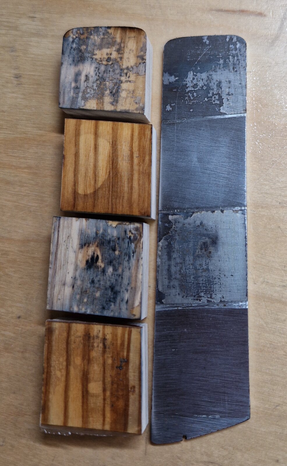

da ich neulich mal ein Problem mit einem Messer hatte, welches in der Spülmaschine gelandet ist und sich danach die Griffschalen gelöst hatten, habe ich mal einen Klebeversuch unternommen. Dass Messer mit Holzgriff nicht in die Spülmaschine gehören, sollte jedem klar sein. Aber manche jugendliche Kinder haben wohl die Einsicht nicht immer :-(. Daher suche ich einen Kleber, der alle Alltagsumstände aushält.
Also nun zum Versuch. Da man immer viele unterschiedliche Aussagen zu Klebern ließt, habe ich vier gebräuchliche Epoxy-Kleber getestet.

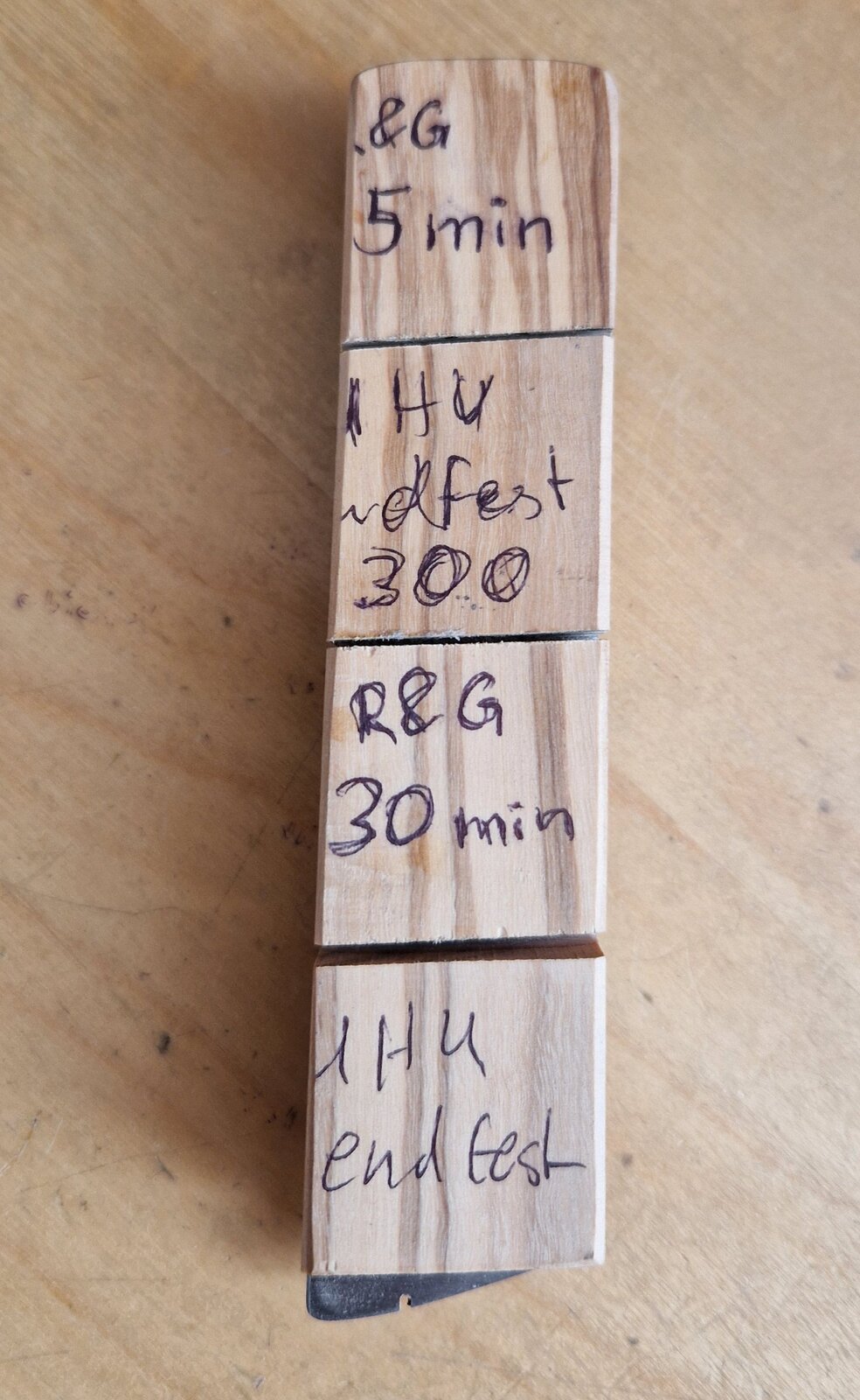

Getestet habe ich folgende Kleber:
- R&G 5 min Epoxy
- UHU Endfest 300
- R&G 30 min Epoxy
- UHU Endfest (Baumarkt)
Ich habe einen Flachstahl (RWL34) mit dem Bandschleifer, Korn 80 blank geschliffen. Das gleiche mit dem Olivenholz und Zebrano, auch Körnung 80. Danach alles mit Aceton entfettet und nochmals mit Isopropanol gereinigt. Dann habe ich nacheinander jeweils ein Holzstück aus Olivenholz und Zebrano auf das Metall geklebt. Mit Federklemmzangen zusammengehalten, nicht im Schraubstock gepresst. Als alles fest war, habe ich das Holz mit dem Metall bündig geschliffen (wie bei einem Messergriff) und in die Spülmaschine gelegt. Nach dem Spülgang in der Spülmaschine waren ALLE Holzteile abgefallen. Es haben alle Kleber versagt, sogar der UHU Endfest 300, bei dem eine Temperaturfestigkeit von -20°C bis 100°C angegeben ist.
Bei den UHU-Klebern sieht man am Metall noch nicht mal Kleberückstände. Am Holz hat der Kleber gehalten.
Nun meine Frage:
Liegt es am Kleber oder an meinem Vorgehen?
Meine Theorie:
Das Metall dehnt sich unterschiedlich wie das Holz aus und es entstehen Mikrorisse, die Wasser eindringen lassen und das Holz abfallen lassen. Der Kleber kann durch die dünne Klebeschicht die unterschiedliche Materialausdehnung nicht ausgleichen und versagt.
Lösungsmöglichkeiten:
- Dicke der Klebeschicht erhöhen. Könnte man einen Papierring von 0,1-0,2 mm Stärke in die Verklebung legen, um beim Zusammendrücken der Verklebung einen Mindestabstand zu gewährleisten?
- Anderer Kleber. Kennt ihr einen Kleber, der die Spülmaschinenbelastung aushält?
- Habt ihr Erfahrung mit doppelseitigem Acrylat Klebeband (z.B. VHB von 3M)?
Viele Grüße
Michael

Interessanter Versuch. Aber ich glaube, in der Spülmaschine spielt auch die Chemie noch eine Rolle. Wäre interessant, die Messobjekte mal eine zeitlang in heißes Wasser zu legen und sehen, was dann passiert.

Soo, ich habe mir deine Ergebnisse jetzt mal am Bildschirm angeschaut.
Vielen Dank erst mal das du deine Ergebnisse mit uns teilst.
Ich sehe nur eine Versuchsreihe, vermutlich mit Olivenholz.
Oberstes Bild:
Ich gehe mal davon aus das der Klebstoff sich gräulich darstellt.
Ich sehe einen kohäsiven Bruch im Klebstoff (Y/Y) mit einer Fläche von ca. 40%
Wo der Klebstoff auf der restlichen Fläche geblieben ist kann nicht nicht erkennen.(!?)
2. Bild von Oben:
UHU Endfest 300 habe ich als Honigfarben in Erinnerung. Ich sehe da nichts Honigfarbendes(!?)
Irgendwas scheint etwas ins Holz eingezogen bzw. auf dem Holz zu sein. Der Kreis in der Mitte irritiert mich auch etwas.
Der Stahl scheint blank.

Interessant, aber ich befürchte das das unbehandelte Holz zu sehr aufquillt und die daraus resultierende Längenausdehnung einfach zu extrem ist.
Warum es ganze Bereiche gibt auf denen kein Klebstoff zu erkennen ist ist mir unklar.
Sie Spülmaschine mit dem chemischen und die Temperaturbelastung geben dem Klebstoff dann den Rest.

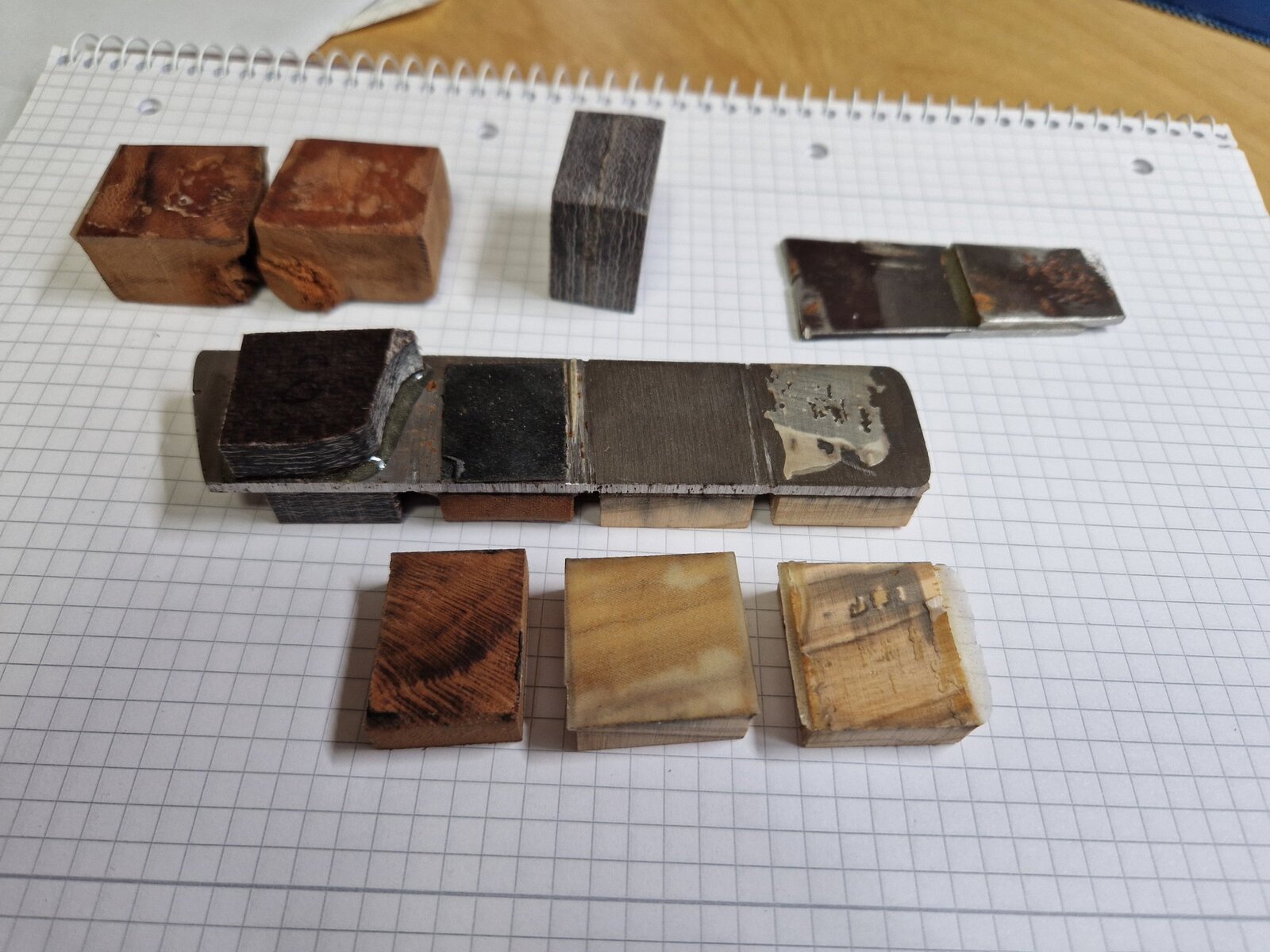

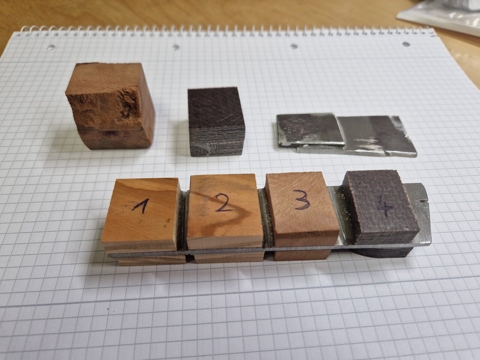

Klebeversuch - die Zweite:
ich habe nun nochmal eine kleine Testreihe durchgeführt und habe dabei den UHU-Endfest 300 und den R&G 5 min Epoxy miteinander verglichen. Dabei habe ich auch unterschiedliche Materialien verklebt.
Das Metall wurde mit 80er Korn geschliffen und mit Aceton und Isopropanol entfettet und gereinigt. Nach mehr als 24 h Aushärtezeit kam die Probe in die Spülmaschine bei 50° (Eco). Beim letzten Test waren es meine ich 65°.
Hier die Ergebnisse:
1: UHU-Endfest 300 Olivenholz und nur Kleber zwischen Holz und Metall -> Verklebung hat gehalten
2: UHU-Endfest 300 Olivenholz und dazwischen eine Lage Baumwollstoff damit mehr Kleber beim drücken dazwischen bleibt -> Verklebung hat gehalten
3: UHU Endfest 300 Platane und dazwischen eine Lage Papier anstelle von Baumwollstoff -> Verklebung hat gehalten
4: UHU Endfest 300 Micarta und nur Kleber zwischen Holz und Metall -> Verklebung hat gehalten
5: R&G 5 min Epoxy Olivenholz und nur Kleber zwischen Holz und Metall -> Verklebung hat versagt
6: R&G 5 min Epoxy Olivenholz und dazwischen eine Lage Baumwollstoff damit mehr Kleber beim drücken dazwischen bleibt -> Verklebung hat versagt
7: VHB-Klebeband zwischen Platane und Metall -> Klebeband klebt gut auf dem Metall, allerdings ist das Holz abgefallen
8: R&G 5 min Epoxy Micarta und nur Kleber zwischen Holz und Metall -> Verklebung hat gehalten
Zusätzlich zur Verklebung Holz auf Metall habe ich noch jeweils die gleichen Materialien mit dem R&G 5 min Epoxy verklebt
Platane-Holz auf Platane-Holz -> Verklebung hat nicht gehalten
Micarta auf Micarta -> Verklebung hält
Metall auf Metall -> Verklebung hält

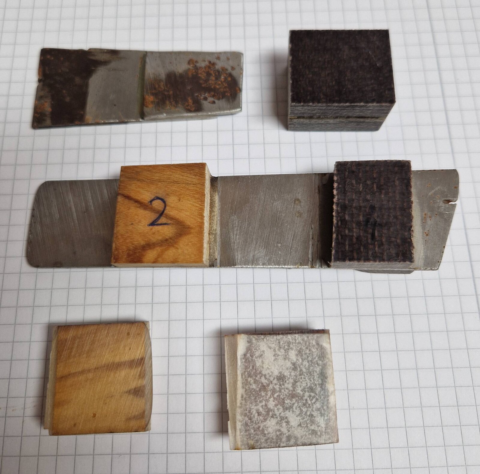

Zusammenfassend kann ich aus meinen Erfahrungen sagen, dass Holz auf Metall mit Epoxy schwierig ist, wenn es spülmaschinenfest verklebt werden soll. Bei Micarta und Metall halten beide Kleber sehr gut. UHU Endfest 300 hat in diesem Fall besser abgeschnitten. Ich werde die Probe nochmal bei höherer Spülmaschinentemperatur mitspülen.
Wenn ich wieder mal ein Reststück von stabilisiertem Holz habe, werde ich das auch nochmal versuchen. Aber unbehandeltes Holz scheint Probleme zu machen. Vermutlich dehnt es sich durch die Feuchtigkeit zu stark aus und schwächt dadurch die Verklebung.
Falls ihr noch Tipps habt, wie man Holz vorbehandeln kann, damit die Verklebung stabiler wird, würde ich mich sehr freuen.
Viele Grüße
Michael

Ich würde nicht nur flächig verkleben. Ich mach immer löcher ins Metall und kleine Taschen ins Holz bzw kullen mit dem Dremel. Vor allem entlang der ränder. So habe ich kleine dämme, die hoffentlich tieferes eindringen von Wasser zB verhindern sollen. Und durch die Löcher sind beide Griffschalen direkt mit Kleber zueinander verbunden. Bzw eben auch versteckte Pins, als mechanische Verbindung.
Gruß Fabian ✌️
@Jaeger-Knives Ich mache bei meinen Messern auch Löcher in das Metall und achte darauf, dass der Kleber die beiden Griffhälften verbindet. Zusätzlich habe ich noch durchgehende Nieten. Der Klebeversuch hat gezeigt, dass auch Holz auf Holz nicht der Spülmaschine standhält, daher werden die Löcher die Stabilität auch nicht vergrößern. Bei robusten Materialien wie Micarta hat es funktioniert. Meine Tests habe ich extra ohne zusätzliche Löcher gemacht, da ich den Kleber testen wollte.
Noch eine Ergänzung:
Nun habe ich das Teststück mit den noch fest verklebten Probestückchen nochmals mit der Spülmaschine auf 70°C gespült (Topfreinigung Dauer ca. 2,5 h). Dabei sind die beiden Holzteile (1 und 3), mit UHU-Endfest 300 verklebt, auch noch abgefallen. Das Holzstück 2 mit Baumwollstoff als Zwischenlage hält immer noch sehr gut. Die Micarta-Stücke (4 und 8) halten bombemfest, jeweils mit R&G 5 min Epoxy und UHU-Endfest 300 verklebt. Ebenso hat die Verklebung von Metall auf Metall und Micarta auf Micarta mit dem R&G-Kleber super gehalten. Das bestätigt nochmals, dass die Verklebung von unbehandeltem/nicht stabilisiertem Holz auf Metall mit Epoxid-Kleber der Spülmaschine nicht stand hält.
