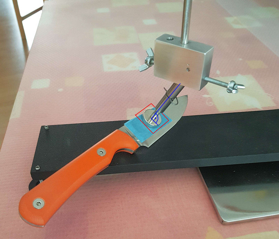

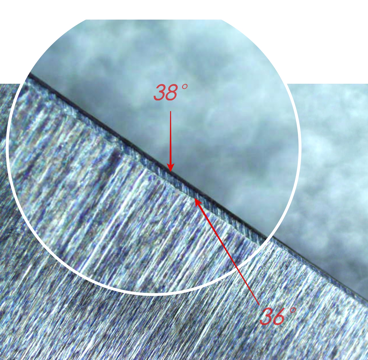

Mit der Pro Version ist allerdings der Winkel individuell einstellbar und du könntest das beschriebene Phänomen durch Vermessung des Flankenwinkels mit Goniometer und entsprechender "Korrektur" der Winkeleinstellung beseitigen.
Ehrlich gesagt ist das aber schon ziemlicher Wahnsinn um ein paar Küchenmesser zu schärfen. Also da ist selbst der Nowi Home schon fast Overkill bzw. eine Lösung für Pedanten.
