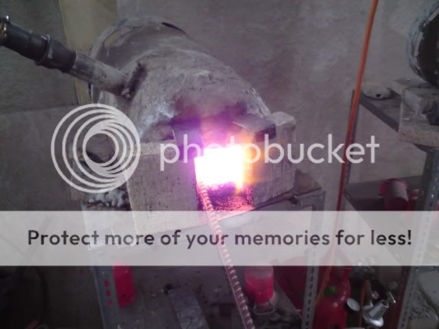

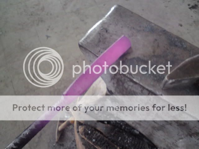

Ein Stück Stahl rund Material C60:
In der Esse:

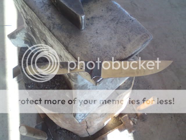

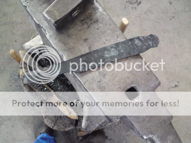

Der Amboss:

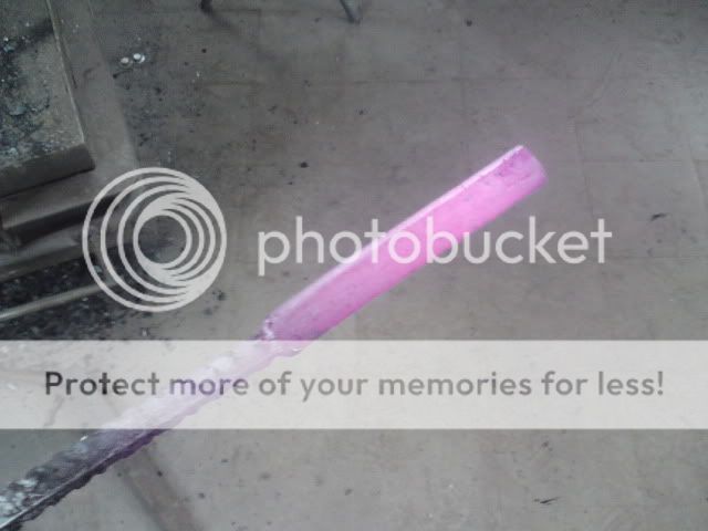

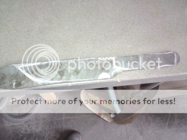

Klingenrohling:
Design:
Fast Fertig:

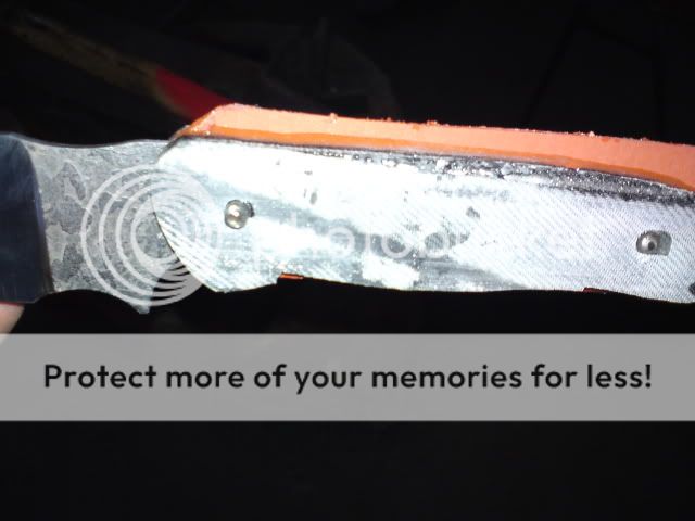

Griff aus Jeansmicarta uns Roter Zwischenlage:

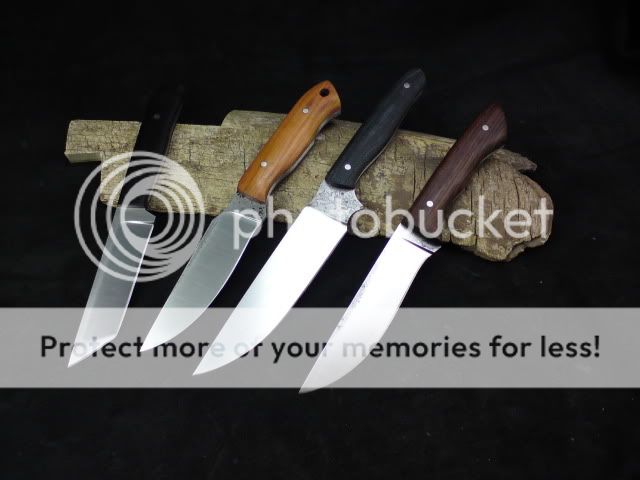

Gruppenbild der Kursmesser:

grundsätzlich sind da ein paar wirklich schöne Messer entstanden und ich wünsche dir an und mit deinem Messer auch viel Freude.
Eine Klinge zu schmieden heisst für mich allerdings "die Klingenform heraus zu schmieden" nicht nur den Werkstoff flach zu hämmern und dann die Form heraus zu schneiden. Daher, eine geschmiedete Klinge ist das meines Erachtens nur zum Teil.
Aber dennoch - ein schönes Ergebnis :super:

Der verwendete Stahl sieht allerdings auf den Fotos wie Baustahl aus, und unter 'Messer schmieden' stelle ich mir - wie mein Vorredner Radhulbh - ein etwas anderes Verfahren vor.

Wobei das auch meiner Meinung nach mit einer geschmiedeten Klinge nicht viel zu tun hat.
Finde ich schon.. ob man jetzt abschrotet oder schneidet macht nicht mehr den großen Unterschied.
Auch wenn die Form nicht genau geschmiedet worden ist kann die Klinge trotzdem getapert und die Schneide dünner geschmiedet worden sein! (was man auf den Bildern nicht erkennt)
Schöne Messer ;)
....... ob man jetzt abschrotet oder schneidet, macht nicht mehr den großen Unterschied.....
Richtig, aber man macht es weder so noch so, wenn man schmiedet! Es geht beim Schmieden ursprünglich um spanlose Verformung, man nennt das auch 'an die Endform schmieden'. Das heißt nicht, dass es nicht auch anders ginge, aber das wäre dann streng genommen nicht LEGE ARTIS.

Hallo ich denk mal der c60 wurde mit dem Federhammer flachgeschmiedet,wie es auf den Bildern ausieht!
Aber in der kurzen Zeit ein c60 Rundmaterial flach und dann noch in Enform schmieden ist schwer.Der ungeübte Schmiedearm ist lahm und die Blasen an der Hand lassen auch nicht lange auf sich warten und welcher Mann oder Frau hätte dann noch Lußt weiter zu machen?

die Teile hat man mit der Flex fertig geschmiedet.
In den letzten Tagen immer wieder zu erkennen, das Schmieden wurde revolutioniert: der Schmiedetrend geht zum Schmieden mit dem Winkelschleifer!
Ist leiser und die Umwelt wird nicht mit Kohlenmono- und/ oder dioxid verseucht! Dafür gibt´s vom mir drei :super:
Leider gibt´s von mir für das "Nurflachkopfenmitfolgendemrausschleifmarathonunddannschmiedennennen" dafür auch 25 :jammer:

leider fehlt der echte Vorteil eines geschmiedeten gegenüber einem Flachstahlmesser, und das ist auch mein einzigster Kritikpunkt.
Aber das ist an einem Tage nicht zu vermitteln geschweige denn zu lehren.
Das Nandger das auch anders kann weiß ich, aber so sieht das halt aus wenn man in einem Tag ein komplettes Messer bauen will, sowie es ja eigentlich auch von einem Kursteilnehmer erwartet wird.
So gesehen hat Nadger alles richtig gemacht, seine Kursteilnehmer sind begeistert, und erarbeiten ein eigenes Messer.
Geschmiedet ist halt auch ein Qualitätsanspruch und äußerst Zeitaufwändig und geht halt nicht mit einem Tageskurs konform.
