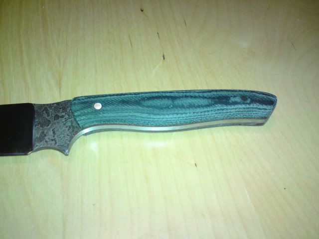

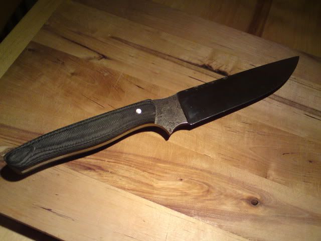

Hallo Micha,
sehr schönes Messer, da hast du ja ordentlich was geleistet an dem Tag!
Das sieht von der Form schon unheimlich praktisch aus.
Jeansmircata ist bestimmt auch ein superinteressantes Griffmaterial, leider erkennt man es auf dem Foto nicht so gut.
Hast du noch ein paar Daten für uns?
z.b. Länge, Dicke, Schliff, Härte bzw. Anlasstemperatur.
Danke fürs Zeigen!
Grüße Eisenbrenner

Servus,
Klingenstärke 3.5mm am Ricasso, Klingenlänge 15 cm davon 13 cm Scharf, Flachschliff.
Bilder vom Jeansmicarta kommen sobald meine Cam wieder geht.
Nochmal zum Kurs,
An die Endform ist es nicht Geschmiedet, das war aber auch nicht mein Anspruch. Sowas hab ich in meiner Ausbildung schon Gemacht, das war Teil meiner Lehre zum Zerspanungsmechaniker im Stahlwerk.
Ich wollte eim Messer das meinen Vorstellungen gerecht wird.
Küchentaugliches Messer das auch am Smoker mal mit Holz zurechtkommt.
Die Wärmebehandlung war nach meiner Erfahrung aus dem Werkzeugbereich Vollkommen in Ordnung.
Ich hab vieles Gelernt und bin sehr Zufrieden, hab schon wieder neues im Kopf :D:D
Das war unter Garantie nicht mein Letzter Kurs bei Nandger!!!

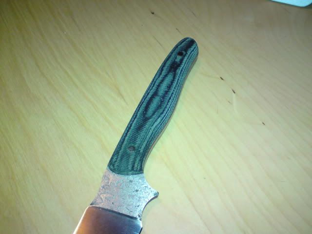

Servus,
Mehr vom Jeansmicarta:
Gruss Micha...
Wow, schaut noch besser aus, als ich mir das vorgestellt hab!
Danke für die Nahaufnahmen auf Bestellung ;-)
