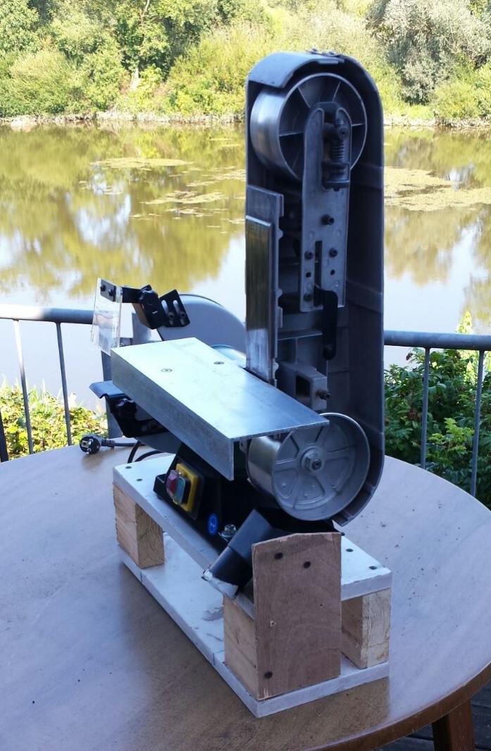

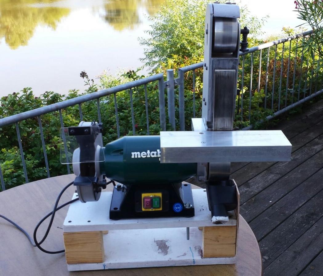

Folgendes ist am BS optimiert:

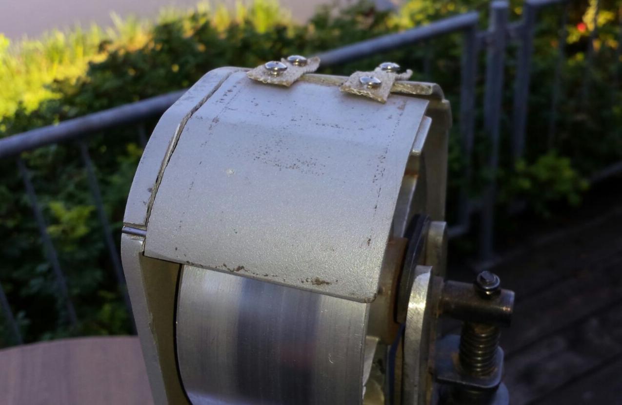

- Am Bandarm habe ich einen stabilen Arbeitstisch angebracht (300mm lang, 100mm breit, aus verschraubte Alu-Profile)
- Es ist jetzt eine 50mm breite Edelstahl-„Rückenplatte“ auf der Bandführung des Arms angebracht, die folgende Vorteile bringt:

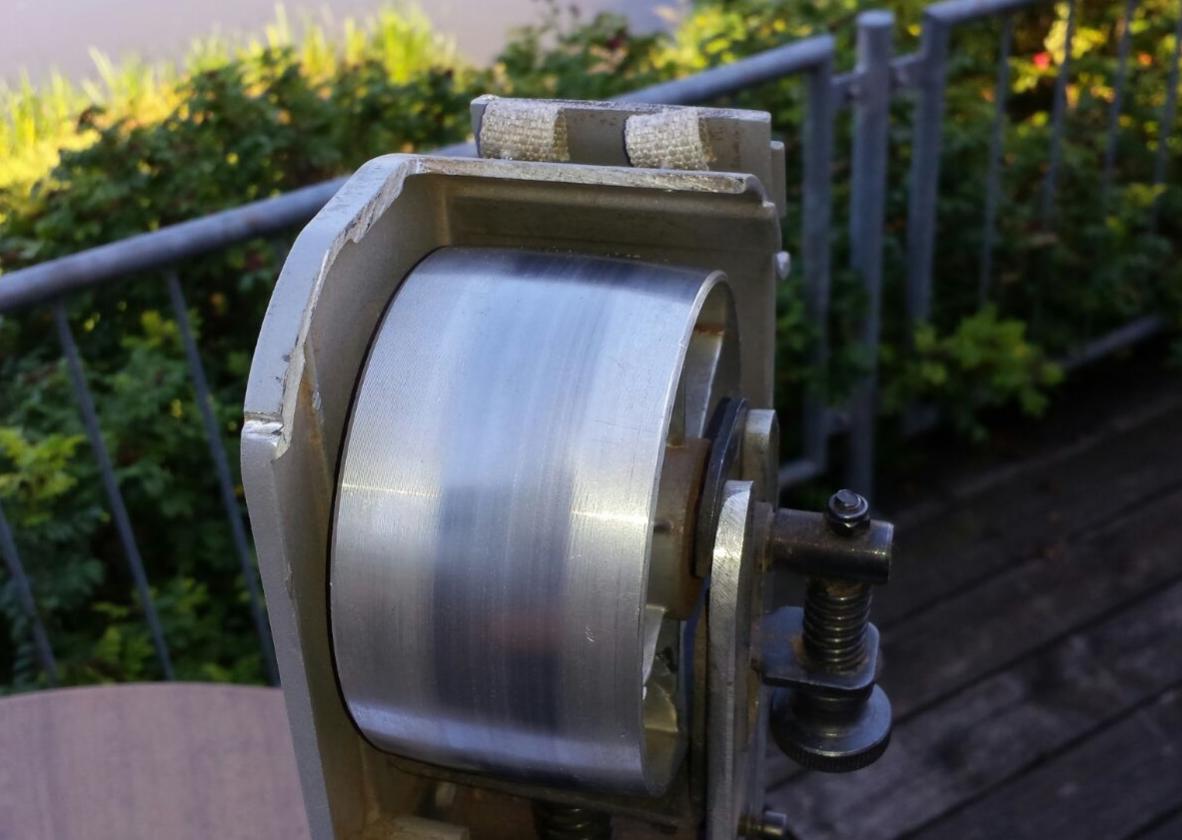

- Die obere Umlenkrolle wurde teilweise freigelegt und kann jetzt als große Radienrolle verwendet werden. Damit der Funkenschutz im normalen Betrieb gewährleistet ist lässt sich der freigelegte Bereich wieder zuklappen.
- Die seitliche Plastikabdeckung des Bandarms habe ich für den schnellen Bandwechsel und die leichtere Reinigung abmontiert (die Abdeckungen und Original-Befestigungsmaterial ist aber noch vorhanden)
- Aktuell ist die Schleifscheibe demontiert. Ohne die Scheibe läuft der Bandschleifer schneller an und läuft insgesamt noch etwas ruhiger als mit montierter Schleifscheibe. Natürlich sind alle Teile des Schleifscheibenhaltes vorhanden und in Ordnung, die Scheibe selbst ist auch noch sehr gut in Schuss. Für mich ist die Keramikscheibe aber jedem Band unterlegen, deshalb würde ich auf dem linken Dorn wenn überhaupt eine Polierscheibe montieren...
- Der BS ist aktuell auf einem hölzernen, transportablen Unterbau montiert. Dieser Unterbau ermöglicht eine angenehme Arbeitshöhe wenn der Bandschleifer auf einem normal-hohen Tisch steht. Der Unterbau ist auch mit im „Lieferumfang“ dabei.
- Am Unterbau ist ein Trichter für die Absaugung angbracht (passt einigermaßen gut auf Standard-Staubsaugerrohre), der Trichter kann für den einfacheren Bandwechsel weggeschwenkt werden.
- Ich habe gerade vor Kurzem wieder gute Schleifbänder von BesserSchleifen.de gekauft, die sind natürlich auch im Lieferumfang inbegriffen. Benutzte Bänder die noch brauchbar sind lege ich gerne noch mit drauf. Aktueller Bestand an nagelneuen Bändern: 15x P40, 15x P80 und 5x P180, dazu kommen derzeit noch ein paar, die schon mal gelaufen aber noch in Ordnung sind.
Das Band hat damit ein stabiles, sehr verschleißarmes Gegenlager beim Schleifen.
Das originale Alu-Gegenlager wurde bereits bei meinen ersten Tests von der Innenseite des Schleifbands leicht angefressen, über lange Sicht wäre ohne die Stahlplatte also eine Kraterlandschaft auf der Bandführung zu erwarten.
Das Band kann mit der Bandlaufverstellung rechts oder links überlaufend über die Stahlplatte eingestellt werden! Die zusätzliche Materialstärke der Platte in Kobination mit der passenden Breite von Platte und Band ermöglichen das Schleifen definierter Übergänge, z.B. am Ricasso.
Oberhalb der Platte läuft das Band ein Stück frei (ohne Gegenlager), in dem Bereich gibt das Band also etwas nach. Damit lassen sich Kanten mit einem leichten Radius entgraten
- Auf gut 3cm Höhe (vom Tischniveau ab) ist der Schleifarm rechts und links ausgeklinkt, sodass beim Schleifen der Messer-Kontur nun auch enge Innenradien möglich sind, wo vorher immer das Gehäuse im Weg war. Das originale Alu-Gegenlager wurde bereits bei meinen ersten Tests von der Innenseite des Schleifbands leicht angefressen, über lange Sicht wäre ohne die Stahlplatte also eine Kraterlandschaft auf der Bandführung zu erwarten.

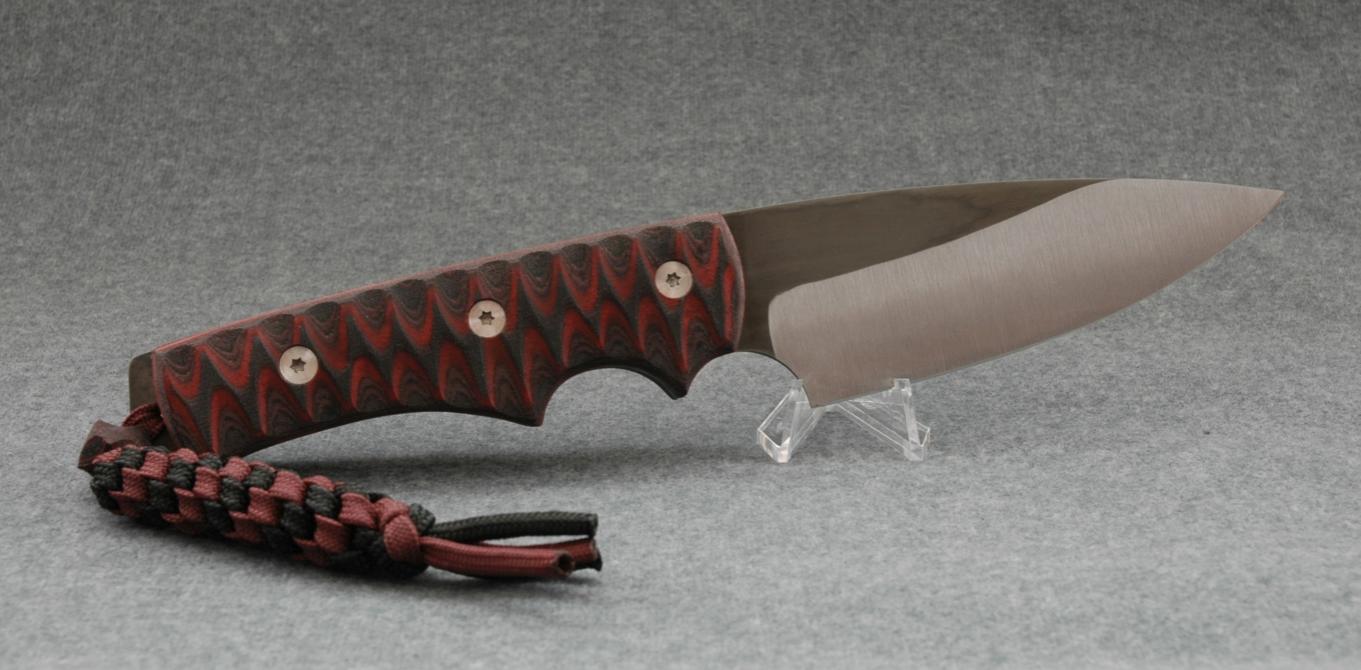

Und drei Bilder von Messern, die ich mit dem Metabo gebaut habe:
