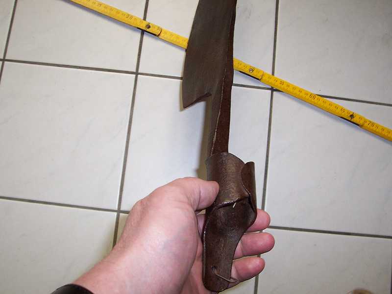

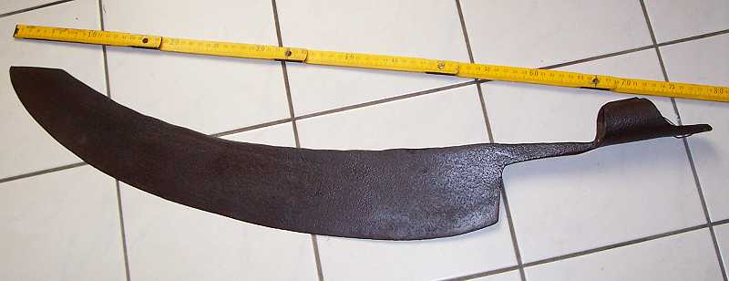

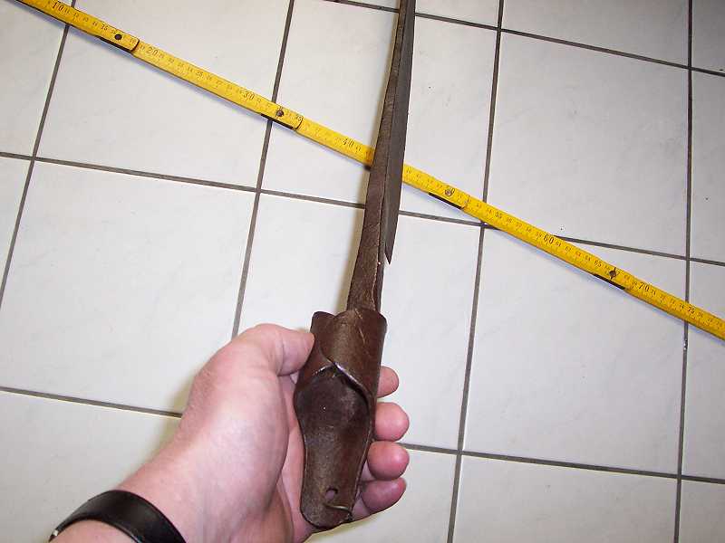

Hier noch ein paar Bilder vom "nordfriesischen Buschmesser" :cool: . Damals konnte ich noch keine Bilder einstellen.
Olli

olli16 schrieb:
Ich bin, wie ich zu meiner Schande gestehen muß, auch noch nicht weitergekommen. Ich habe die Klinge erstmal wieder entrostet und mit verdünntem Klarlack versiegelt.
Also ich finde es so gar nicht schlecht, das Bisschen Patina steht der Klinge doch ganz gut.
Ich hätte mir bloß den Klarlack verkniffen und stattdessen den Stahl nur leicht eingeölt gelassen. Den Lack kriegst Du im Zweifelsfalle noch schlechter ab wie den Rost.
