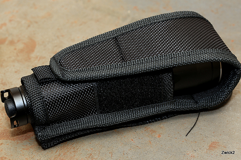

Lampe im mitgelieferten Holster:
Das Holster ist recht solide verarbeitet und durchaus brauchbar. Die Lampe lässt sich darin nur mit dem Kopf nach oben verstauen.

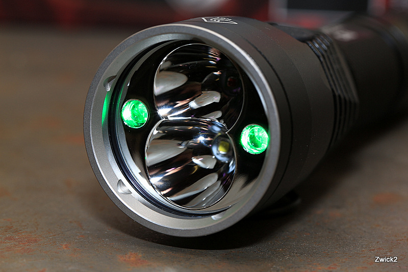

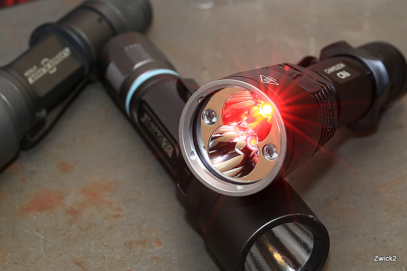

Funktionen, technische Spezifikationen
Durch die vier verbauten LEDs (Haupt-LED weiß, Haupt-LED rot und zwei mal RGB) ergeben sich eine ganze Reihe von verschiedenen Möglichkeiten.
Die weiße Haupt-LED bietet 5 verschiedene Helligkeiten, die Rote drei Helligkeiten und die Sekundär-LED noch einmal je eine Helligkeit in rot, grün und blau.
Macht in Summe 11 verschidene Lichteinstellungen.

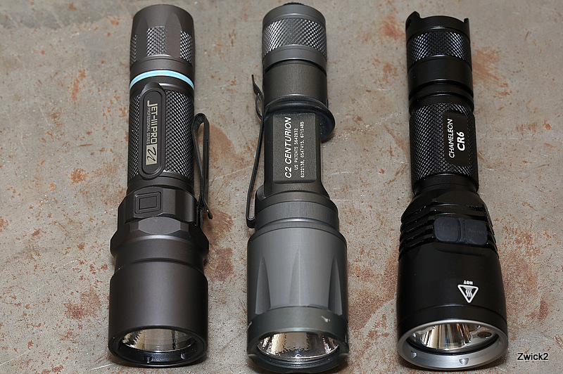

Abmessungen:
Länge= 143mm
Durchmesser Kopf= 40mm
Durchmesser Batterierohr= 25,4mm
Gewicht= 138g ohne Batterien/ Akku

Größenvergleich mit anderen Lampen:

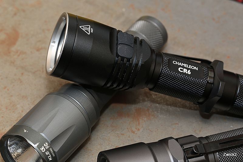

Verarbeitung
Die Lampe ist sehr ordentlich verarbeitet, die Beschichtung ist gleichmäßig und fehlerfrei, die Gewinde sauber geschnitten, anodisiert
und ab Werk mit Fett versehen.
Am Schalter ist eine vergoldete Kontaktfeder verbaut, der Kopf hat zusätlich noch eine, auch vergoldete, Kontplatte
auf einer Platine. Diese trägt gleichzeitig einen Kunststoffring als Verpolungsschutz.
Die Scheibe aus gehärtetem ultra klarem Mineralglas (Herstellerangabe) mit Antireflex-Beschichtung (lila), der Reflektor ist glatt (SMO)
und scheint aus Kunststoff zu sein.
Es gibt keine Fusseln oder Fingerabdrücke (ja, so etwas gibt es bei manchen Lampen) auf der Innenseite der Scheibe oder dem Reflektor.
Auch die Beschriftung ist sehr dezent und sauber ausgeführt.Die beiden Haupt-LEDs könnten etwas besser ausgerichtet sein.
Reflektor:

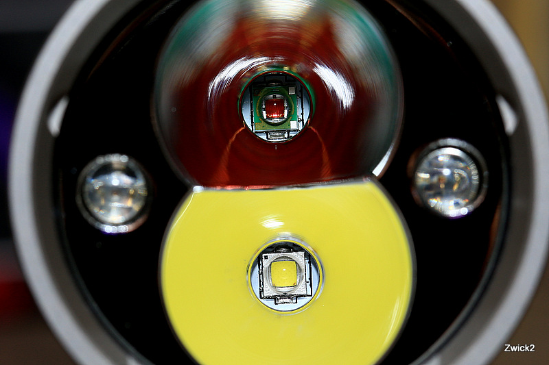

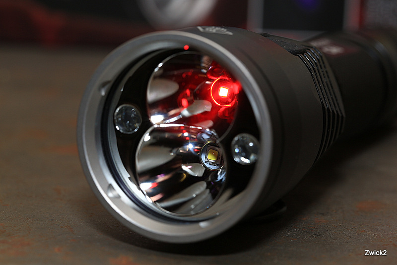

In den Reflektor ist für jede Haupt-LED ein extra Reflektor eingebracht, diese liegen nebeneinander und bilden in der Draufsicht quasi eine "8".
90° verdreht zu den beiden Reflektoröffnungen sind die beiden Sekundär-LEDs angebracht.

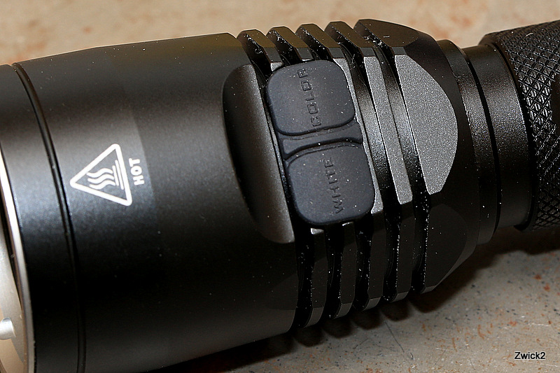

Bedienung, Ergonomie, UI
Gesteuert wird die SR6 durch drei Schalter. Zum einen befindet sich ein Vorwärts-Klickschalter am Ende des Batterierohres, dieser schaltet die Lampe ein und aus. Momentlicht ist möglich.
Zusätzlich gibt es am Kopf zwei weitere Schalter, diese liegen direkt nebeneinander.
Der Linke schaltet die weiße Haupt-LED in der Reihenfolge Lower, Low, Mid, High und Turbo durch, der Rechte die Sekundär-LEDs und die rote Haupt-LED in der Reihenfolge
(sekundär)rot, grün, blau, (haupt) rot Low, rot Mid, rot High.
Die Lampe hat Memory und startet immer in dem zuletzt verwendeten Modus.Auch beim Umschalten von Weiß und Farbe gibt es Memory, d.h. die letzte Helligkeits- oder Farbeinstellung wird wieder eingestellt.
Zusätzlich hat man noch die Möglichkeit beim Einschalten in weiß Turbo oder rot High zu starten, in dem man die linke (für weiß) oder rechte Taste (für rot) während des Einschaltens am Klickschalter gedrückt hält.
Wenn die Lampe eingeschaltet ist, erhält man durch langes drücken auf den linken Taster weißen Strobe und auf den rechten Taster rot-blaues
Wechselblinken der Sekundär-LEDs.

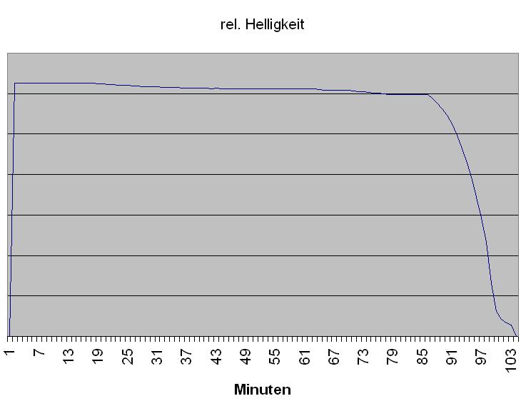

Stromversorgung
Die Lampe kann sowohl mit zwei CR123 Batterien als auch mit einem Lion 18650 betrieben werden.
Die gemessenen Stromaufnahmen (in mA) sind:
2xCR123
Haupt-LED weiß
Lower/Low/Mid/High/Turbo
3,6 /32 /200/470 /1190
Haupt-LED rot
Low/Mid/High
27 /100/380
Sekundär-LEDs
Rot/Grün/Blau
58 /52 /53
Lion 18650
Haupt-LED weiß
3,9 /36 /260/610/1460
Haupt-LED rot
Low/Mid/High
30 /128/490
Sekundär-LEDs
Rot/Grün/Blau
49 /40 /41
Ich schließe daraus, dass der Treiber die beiden Haupt-LEDs wirklich regelt (dadurch die etwas höhere Stromaufnahme bei Verwendung von LION),
hingegen die Sekundär-LEDs nur über Widerstände laufen (dadurch die niedrigere Stromaufnahme bei Verwendung von LION)

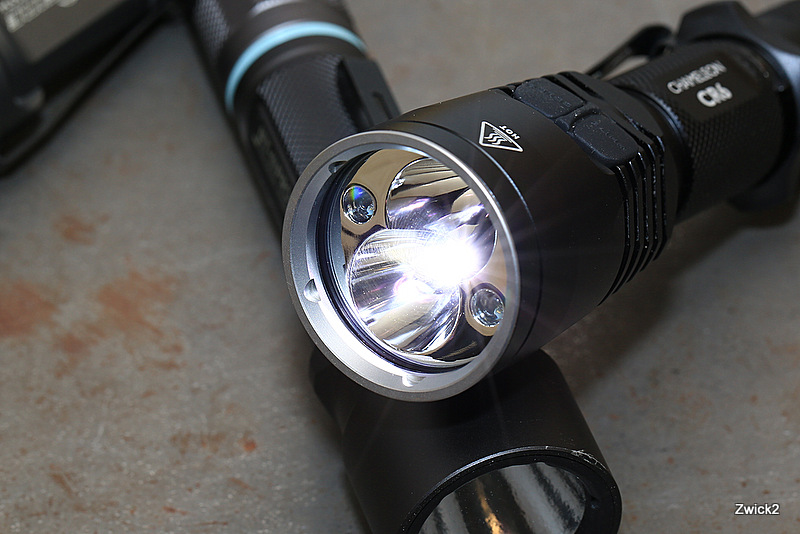

Die Leuchtstufen der beiden Haupt-LEDs sind sinnvoll abgestuft und auch die Helligkeit ist auf der Höhe der Zeit. Die Sekundär-LEDs sind dagegen recht dunkel, aber im Nahbereich durchaus ausreichend.
Das Lichtbild der Haupt-LEDs sieht wie eine "8 mit einem dicken- und einem dünnen Bauch" aus, wobei im dicken Bauch der Hotspot zu finden ist.
Für Whitewallhunter ist das Lichtbild nicht ganz sauber, es gibt leichte Schlieren und Verwaschungen um den Spot und im Spill. Im realen Leben fällt das aber nicht weiter auf. Die Sekundär-LEDs haben einen runden, verwaschenen Beam, der schräg aus der Lampe tritt und je nach Farbe in eine andere Richtung zeigt.
