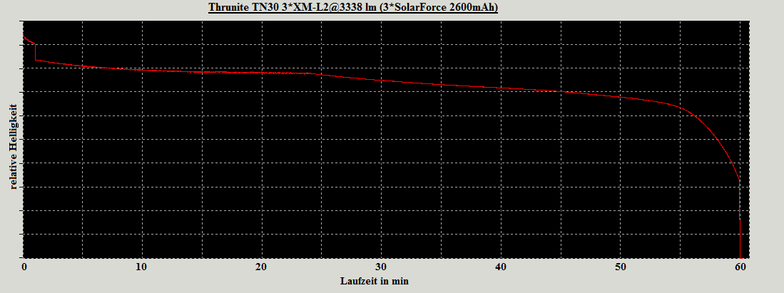

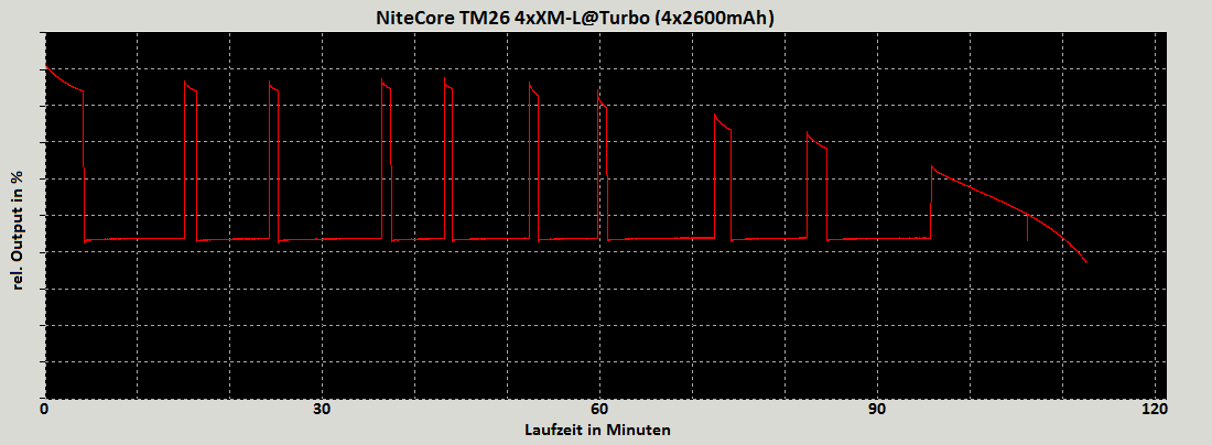

Zu den Laufzeittests (und noch mehr):
Also wenn diese beiden Graphen dieselbe Höhen-Skalierung haben (und davon gehe ich aus):
Nitecore TM26:
Thrunite TN30:
(Laufzeit ist mit drei Akkus klarerweise kürzer als mit 4.)
...äh, ja, das kommentiere ich jetzt nicht mehr. Möge jeder selber entscheiden.
Dazu kommt ein Display das nicht schon ob der angezeigten Werte (sehr) hinterfragenswürdig ist. Auch ob man so ein Gimmick überhaupt benötigt, sollte überlegt sein.
Diese Vorstellung von Nitecore erinnert eher an chinesische Superkracher (zu einem Bruchteil des Preises), als an eine verantwortungsvoll und voller Enthusiasmus und Innovation entwickelte Lampe.
Das Zurückschalten der TN30 von 3600 auf 3338 Lumen nach 60 Sekunden ist übrigens dokumentiert.
Andreas
Auf der X-Achse ist die relative (nicht die absolute) Helligkeit. Soll heißen, dass die TM26 dennoch heller ist.
Immer mal kurz, so wie das aussieht. :)
Kann die absichtlich so geregelt sein, war die getestete Lampe ein Ausreißer oder was? :confused:
Ich habe manuell immer hochgeschalten. Habe ich ja auch geschrieben "Ich habe dann manuell in regelmäßigen Abständen wieder in den Turbo-Modus geschaltet."
Achso, sorry, der eigentliche Post im Test ist mir entgangen.
Ich dachte, die Lampe schaltet von selbst so hoch und runter. Wär ja äußerst merkwürdig gewesen.
