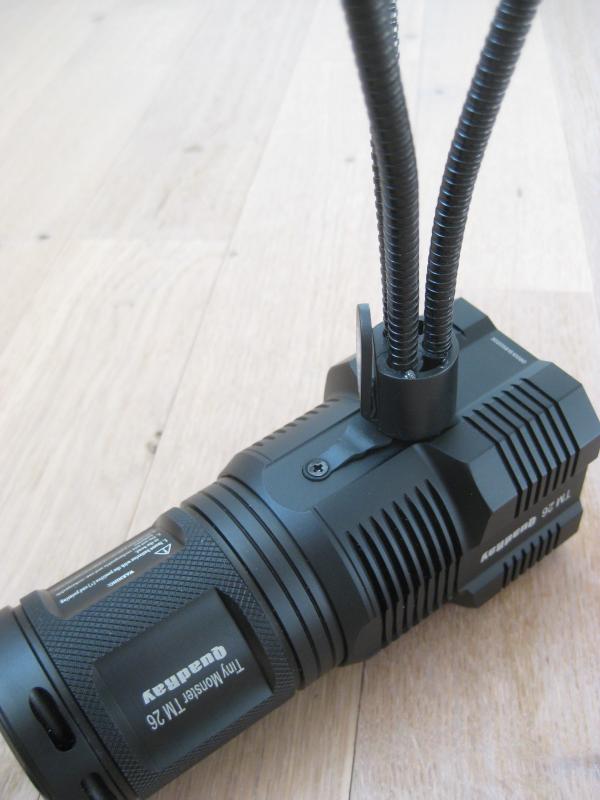

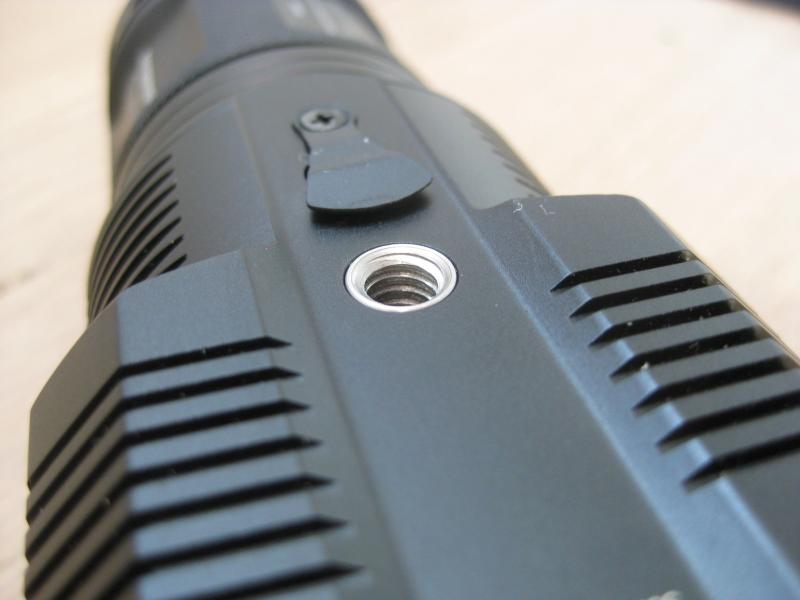

im Passaround habe ich die Lampe seit Samstag und war bisher jeden Abend draussen , schön leuchten , fotografieren , etc.
Befummelt und unter die Lupe genommen ebenso , allerdings das tagsüber ;) .
Um Beamshots zu bekommen habe ich mir einiges einfallen lassen , unter anderem auch die Frage der Halterung oder die Verwendung eines Ministativs .
Keinem ist bisher aufgefallen ( die Geister bewahren mich hoffentlich vor dem Überlesen ) , daß das Stativgewinde so ungünstig platziert ist , daß immer , auch bei einem Ministativ , die Flanken von zwei der vier LED-Köpfe ( ich weiss , unfachmännisch ) im Weg sind , das Gewinde nicht im voller Länge genutzt werden kann u n d die Anodisierung ganz schnell hin ist :confused: , sofern man dieses Feature nutzen möchte !
Wenn technisch möglich , wäre ein Tausch des Platzes mit der Ladebuchse die einfachste Variante , meine ich !
Wie seht Ihr das , oder habt das gesehen ?

Ich muss sagen, ich besitze kein Stativ, das einen fest verbauten Gewindebolzen hat.
Wenn ich die Lampe auf einem Stativ nutzen wollen würde, dann halt mit einer Wechselplatte, dann leidet auch die Anodisierung nicht.
Liebe Grüße,
Stephan
Wechselplatten habe ich auch - stimmt , damit leidet die Anodisierung nicht . Konnte ich nicht nutzen , da die an der Kamera war :rolleyes:
Trotzdem ist die Gewinde/-Schraubenlänge nicht voll ausnutzbar , hab's gerade getestet : die Schraube mit Platte läßt sich nicht einmal 1 1/2 Umdrehungen reinschrauben , ohne mind. 3 1/2 Umdrehungen , dann beginnt bei meiner das größere Gewinde für die Führung in der Platte ! Und die Auflagefläche der Platte ist auch nicht optimal ! Bei dem Gewicht der Quadray nicht unerheblich , oder !?
Liebe Grüße
Franky
(...)die Schraube mit Platte läßt sich nicht einmal 1 1/2 Umdrehungen reinschrauben(...)Und die Auflagefläche der Platte ist auch nicht optimal ! Bei dem Gewicht der Quadray nicht unerheblich , oder !?(...)
Ja, du hast absolut Recht, das ist nicht optimal und da scheint jemand bei der Platzierung des Stativgewindes wirklich nicht nachgedacht zu haben.
Liebe Grüße,
Stephan
Zu schade. Bei dieser Lampe scheinen einige nicht nachgedacht zu haben. Die unsinnige Platzierung des Stativgewindes ist da noch die nächste Dreingabe.
