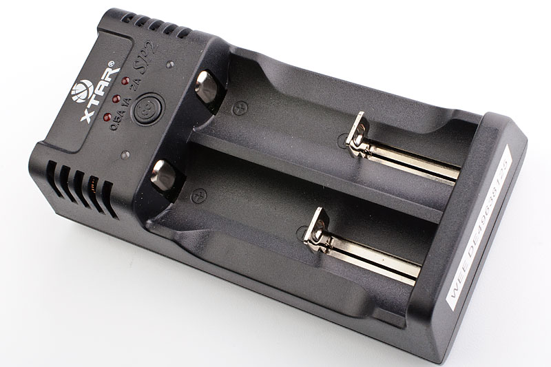

das neue Ladegerät von Xtar
wurde durch Heinz auf Herz und Nieren getestet und für gut befunden.
Diskussion und Meinungen dazu bitte hier hinein....

Vielen Dank für die Vorstellung. Das klingt ja sehr vielversprechend. Vor allem das "durch Heinz für gut befunden", selber traue ich mir eine Beurteilung eher nicht zu. ;)
Eine Frage hätte ich noch:
Wie sieht das mit 18650 oder 26650 ohne Plus-Nippel aus? Bekommen die sicher Kontakt?
Kann man damit auch problemslos 2 Zellen laden für 2-zellige Lampen? Oder sollte man diese immer nur mit einen Modellbauerlader laden?
Ja, die Schächte laden unabhängig
Falls Du einen mit zwei unabhängigen Ausgängen hast, läuft das laden wie beim XTAR.
Falls Du mit Balancer lädst - ich bin da kein großer Freund von, weil die Akkus dann schon einigermassen den gleichen Ladezustand haben sollten. Der Balancer ist nicht dafür gedacht, ne leere und einene volle Zelle auszubalancieren, sondern kleinere Unterschiede in einem Akkupack anzugleichen.
Bei zwei unabhängigen Kanälen ist der jeweilige Ladezustand dagegen egal.
Ja, das geht sehr gut, da die Abweichungen zwischen den Ladeschächten minimal ist.
Ein Modellbaulader kann das auch nicht besser, ist aber umständlicher in der Handhabung.
Ladung in Reihenschaltung erfordert Lader, Ladeschalen, Balancer und allerhand Strippen.

@Edison:
Der XTAR SP2 und auch sein Vorgänger WP2 nehmen als Abschaltkriterium die Unterschreitung eines vorgegebenen Ladestroms.
Beim SP2 sind das 130mA in der Einstellung 1A.
Bei Akkus mit höherem Innenwiderstand wird dieser Abschaltstrom früher erreicht, als bei Akkus mit niedrigem Innenwiderstand.
Als Folge dauert die CV-Phase kürzer und es ergibt sich eine niedrigere Ladeendspannung, die zumdem stärker und schneller abfällt,
Akkus guter Qualität haben einen niedrigen Innenwiderstand und bleiben damit länger in der CV-Ladung.
Sie kommen mit höherer Ladeendspannung aus dem Lader und die Spannung fällt weniger und langsamer ab.
Gleichen Ladestrom vorausgesetzt, haben Akkus gleicher Chemie und Qualität eine niedrigere Ladeendspannung,
je niedriger ihre Kapazität ist.
Dieses Verhalten trifft auf alle Ladegerät zu, die einen definierten Abschaltstrom als Abschaltkriterium verwenden.
Somit auf alle hochwertigen Lithium-Ionen-Ladegeräte.
Nach LED grün tut sich nichts mehr, der Akku wird nicht weiter geladen. Die Zellenspannung sinkt, was der Beweis dafür ist.
Beim XTAR SP2 und ähnlich arbeitenden Ladegeräten ist es egal, ob man die Akkus sofort nach grün entnimmt, oder erst später.
"Nachladen" mit der 0,5A Einstellung bewirkt, dass der Akku eine weitere CV-Phase bekommt, die erst bei 80mA beendet wird.
Ein so behandelter Akku hält seine Leerlaufspannung länger und höher.
Heinz

Man kann auch ganz einfach alle 18650 mit 1A laden - das ist der sichere und sinnvolle Weg.
Und wer weiß, was er seinen 18650 zumuten kann und weiß, was die Konsequenzen sind, der kann auch mal mit 2A laden.
Akkudatenbank:
1. Wer sich mit der Materie beschäftigt, findet die Datenblätter im Netz. Wenn er nicht weiß, was da gerade gelabelt ist, fragt er den Lieferanten. Ich gehe mal davon aus, man hat Lieferanten, die das auch sagen können. Wer sich nicht mit der Materie beschäftigt, möge für das, was er tut, bittschön selber das Risiko tragen.
2. Keiner hier kann sagen, was morgen für eine Zelle in einem Akku steckt. Die Angaben wären also schnell veraltet und würden eine Sicherheit vorgaukeln, die nicht existiert. Ich hab schlicht keinen Bock, dass hier Leute aufschlagen, die jammern, dass ihnen der Huschiwuschi bei 2A aufgebläht ist, nur weil hier einer gesagt hat "der kann das laut Datenblatt schon ab". Ja, der Huschiwuschi von gestern konnte das. Der aktuelle halt nicht.
Pitter
Hört sich kompliziert an, wenn man erst nach dem Grundbaustein des Akkus fahnden muß, um einen optimalen Ladestrom zu nutzen...
Ist es aber nicht.
Alle bekannten 18650er Lithium-Ionen-Akkus dürfen mit ~1A geladen werden. Einige könnten mehr, andere ehr weniger.
Mit 1A Ladestrom macht man nichts falsch und ist auf der sicheren Seite.
Die Einstellung 2A ist für 26650er Akkus und ähnlich dicke Kaliber.
Auch 18650er IMR-Akkus dürfen damit geladen werden, die lachen darüber.
Die 0,5A Einstellung ist für die kleinen Formate, die Kontakt geben.
Die Größen 14500 bis 17500 fühlen sich damit wohl.
