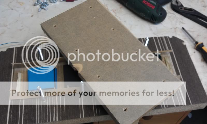

Um mein Griffmaterial herstellen zu können musste aber erstmal eine vernünftige Vorrichtung her, da die harzgetränkten Schichten nicht zwischen zwei schiefen Brettchen zusammenpanschen will. Da schleife ich mich ja doof :steirer:

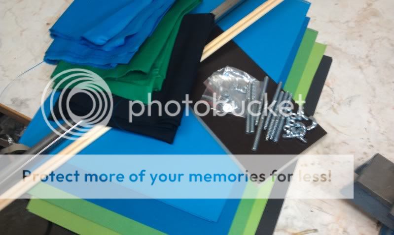

Hier das Ausgangsmaterial, alles in allem ca 35€ (ohne Harz und Härter, aber mit Stoff und Pappe):

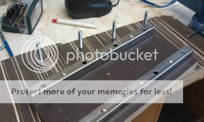

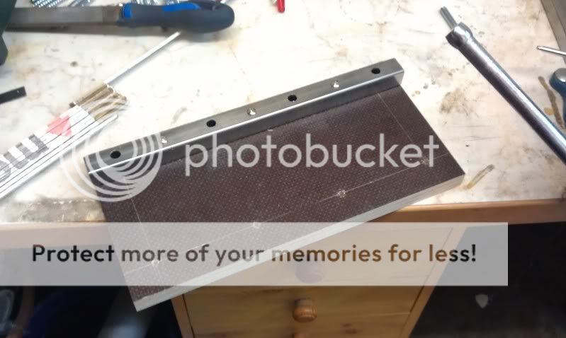

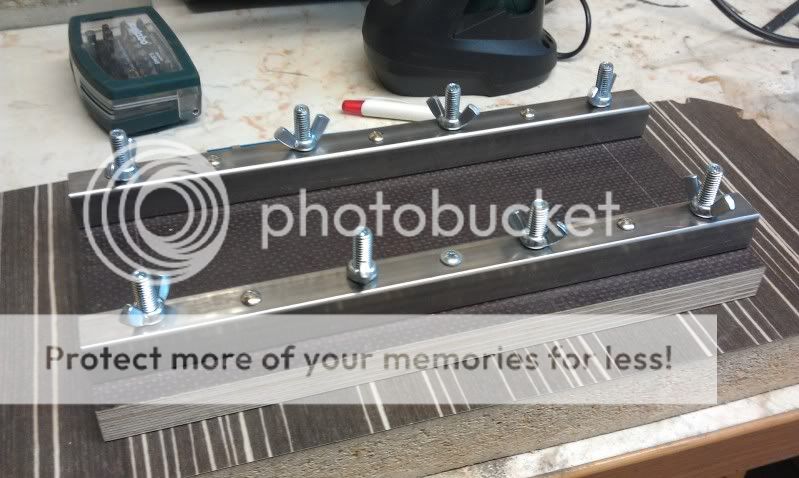

ZUerst habe ich die Bohrungen in der Pressplatte gesetzt und eine Verstärkung aus einfachem Vierkantrohr über die lange Seite angebracht damit die Platte nicht beim Verspannen krumm gebogen wird. Über die kurze Seite kommt wenn nötig auch noch eine.

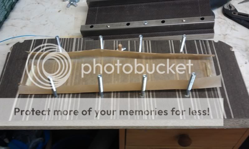

Nachdem die Pressplatte soweit fertig ist, kommt nun die Bodenplatte dran. Hierfür musste ein Stück Küche herhalten.... keine Angst es war ein Reststück der Arbeitsplatte. Die Lochpositionen wurden von der Pressplatte übertragen und 8 Stockschrauben eingeschraubt (Holzgewinde auf der einen, M8 auf der anderen Seite)
So sieht die Presse dann im geschlossenen Zustand mit den zugehörigen Flügelmuttern aus.

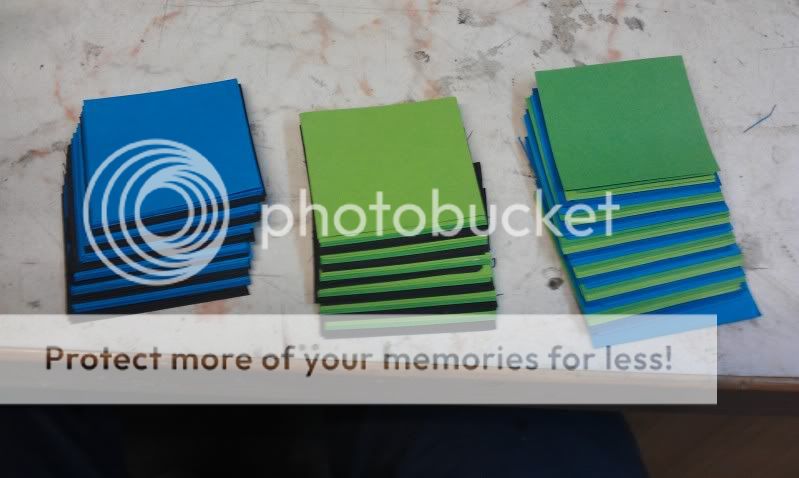

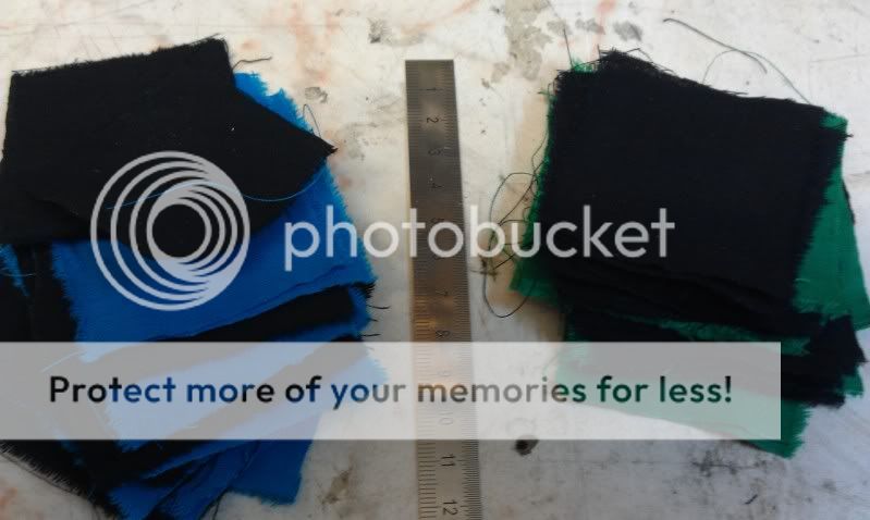

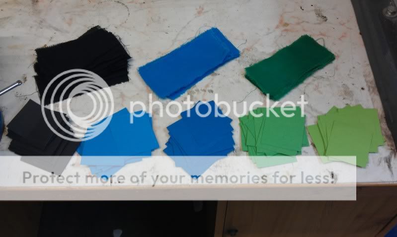

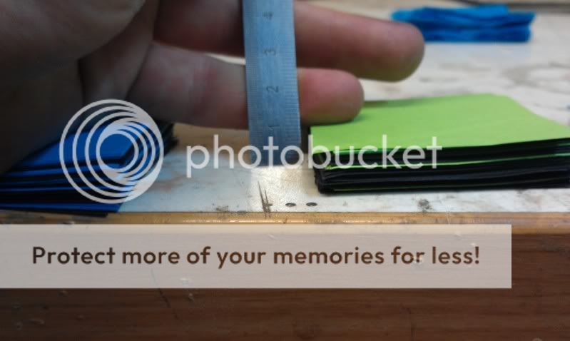

Da ich noch keine Ahnung habe wie mein Ergebnis aussehen wird, habe ich mir erstmal 5x5cm große Teststücke zurechgeschnitten. Jeweils aus dünnem Tonkarton (schwarz, grün1, grün2, blau1, blau2) und aus Baumwollstoff (Fahnenstoff) auch in schwarz blau grün.
Dann das Material abwechselnd auf etwa 1cm gestapelt :
Karton:
4schwarz----4schwarz----2grün1
2grün1-------2blau1-------2grün2
2grün2-------2blau2-------2blau1
4schwarz----4schwarz----2blau2
usw...-------usw...-------usw...
Stoff:
3schwarz----3schwarz
2grün---------2blau
usw...---------usw...

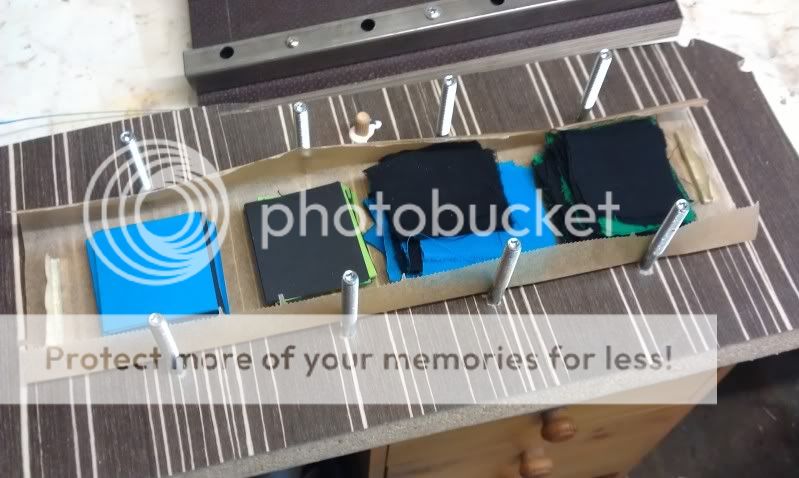

im nächsten Schritt die Presse mit Backpapier ausgelegt. Damit das Blatt nicht immer hin und her rutscht noch schnell 2 kleine Magnete rechts und links angebracht. Um den Deckel immer richtig rum auf die Presse zu setzten kommt noch schnell nen Holzdübel in die Bodenplatte und ne Nut in den Pressdeckel.
den Deckel auch mit Backpapier beklebt und die Bohrungen angestochen.
für die Materialstapel schon mal eine Trockenprobe gemacht

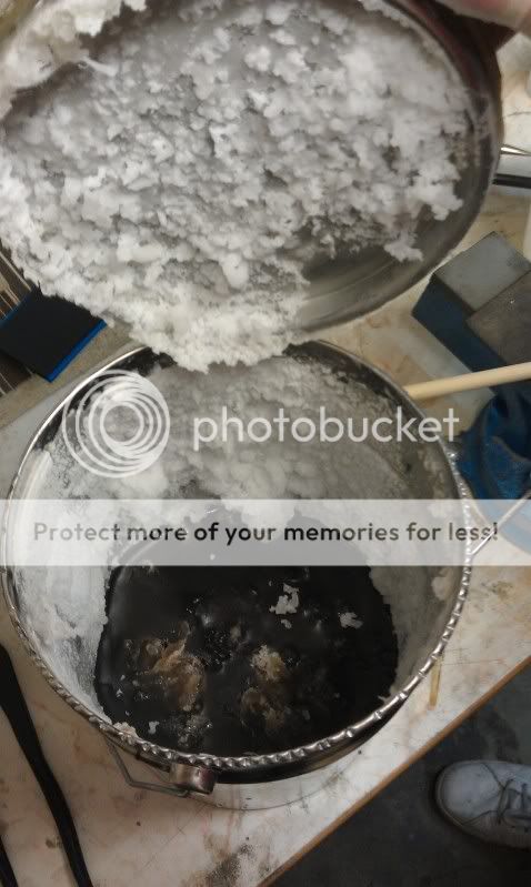

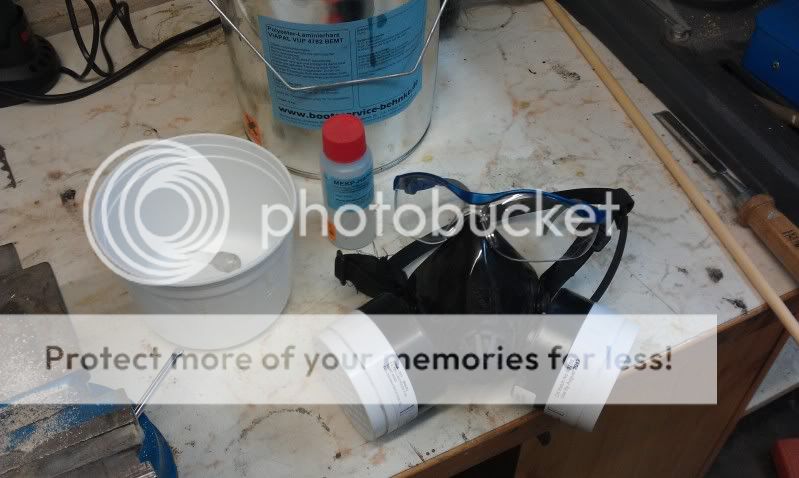

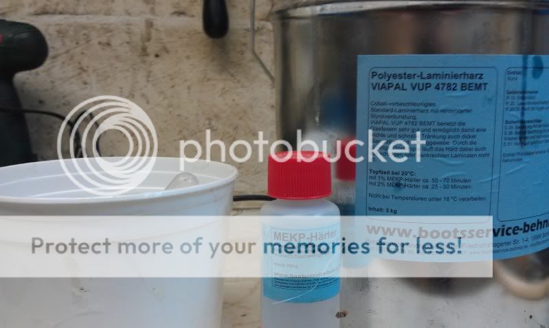

Tja, leider stand mein Harz wohl ein bisschen lange unbeachtet in der Ecke. Als ich den Eimer aufgemacht habe, fand ich das hier:
Gottseidank hatte ich noch ein anderes kleines Gebinde mit Standard-Polyesterharz aus dem Autozubehörhandel. Leider war die Tropfzeit mit 15min mir vieeeel zu kurz weshalb ich recht sparsam mit dem Härter war. Ich hoffe nicht zu sparsam :argw:
Ich habe dann 2 Papiermicarta- und 1 Stoffmicartapaket laminiert und jetzt in der Presse. Die klebrige Angelegenheit habe ich mal in bewegten Bilder festgehalten. Das Filmchen muss ich aber erst noch etwas bearbeiten, damit ich es euch Zeigen kann. Mein Darth-Vader geatme durch meine Maske muss sich nun nicht jeder anhören :irre:
