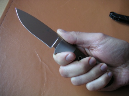

Seit kurzem nenne ich dieses Messer mein eigen:
Gesamtlänge: 200mm
Klingendicke: 4mm
Gewicht: 144g
Klingenmaterial: S90V, 59+ HRC
Backen: Titan
Griffschalen: Green Canvas Micarta
Es wurde nach einem Entwurf von mir von Michael meisterlich umgesetzt. Ich wollte ein kleines fixed, das mir gut passt und einen ergonomischen Griff mit einer praxistauglichen Klinge verbindet. Dazu zählen auch die relativ weit vorn liegende Riffelung (da wo auf dem Bild mein Daumen ist)und die recht stark ausgeprägte Daumenmulde. Letztere schränkt zwar die Anzahl der möglichen Griffarten etwas ein, aber nicht so daß mir was fehlen würde - als Nichtjäger muß ich das Messer z. B. kaum mit der Schneide nach oben fassen, wobei das sogar ganz gut geht. Die Konzeption als daily user scheint jedenfalls ganz gut aufgegangen zu sein. Die Kombi Titanbacken/Micarta habe ich gewählt, weil sie einfach gut aussieht.
Die Verarbeitung ist perfekt, die Handlage ebenfalls (sollte es auch, wenn mans schon selber zeichnet). Der Schwerpunkt liegt rech weit hinten, am Übergang von Backe zu den Griffschalen. Tapered tang habe ich bewußt nicht gewählt, weil mir das an dem Messer nicht gefallen hätte. Der zur Mitte hin dicker werdende Griff ist ein Konzept von Michael, das zu einer sehr guten Handlage führt. Das Micarta hat eine sehr schöne, satte Olivtönung.

Ach ja, wie gefällt Euch mein erster kompletter Eigenentwurf denn so ? Ich habe zwar schon andere Handmades in Auftrag gegeben, aber da handelte es sich eher um Variationen bzgl. der Materialien und so.

Form, Größe und Materialien gefallen mir wirklich gut.
Die Ausführung scheint ohne jeden Makel zu sein...
Hätte es noch ein tapered tang wäre es nahe an der Perfektion (für mich).
Viel Spaß damit!
Christoph
Toller Entwurf - Tolle Umsetzung - Würde ich auch gerne besitzen.
Besonders gelungen finde ich den "Rhythmus" der Griffkurven, die das Messer optisch und sicher auch haptisch spannend macht.

Wunderschönes Teil :super:. Die Form ist der Hammer.
Weißt du zufällig bis zu welcher Körnung Michael es satiniert hat? Zur Not muss ich ihn halt mal anschreiben, dann kann ich gleich ein paar andere Fragen loswerden.

Die Scheide ist dabei, ich habe sie allerdings nicht mit fotografiert. Es handelt sich um eine ganz normale Steckscheide aus hellem Leder, die ihren Zweck erfüllt und in der das Messer recht hoch am Gürtel getragen werden kann (wollte ich so). Die Sicherungslasche mit Druckknopf sitzt allerdings soweit aussen, daß das Messer ohne Probleme trotzdem gezogen werden kann :glgl:
Ich habe sie abgeschnitten und ähnlich wie bei dem 69°Nord-Neckknife mit Paracord ans Messer geschnürt, damit sie eine Sicherung bilden kann. Mal sehen ob ich das so lasse oder noch eine Scheide irgendwo in Auftrag gebe. Ihre Funktion erfüllt die Scheide auf jeden Fall.
Die Körnung, mit der das wirklich tolle Finish gemacht wurde, weiß ich leider nicht, aber da hilft Michael sicher gerne weiter. Was genaue Preise angeht, sicherlich auch.

Sehr gut. Irgendwie hab ich das Gefühl, hier sehe ich das Messer. Sozusagen die Urform; genau so, wie ein Messer aussehen muss.
