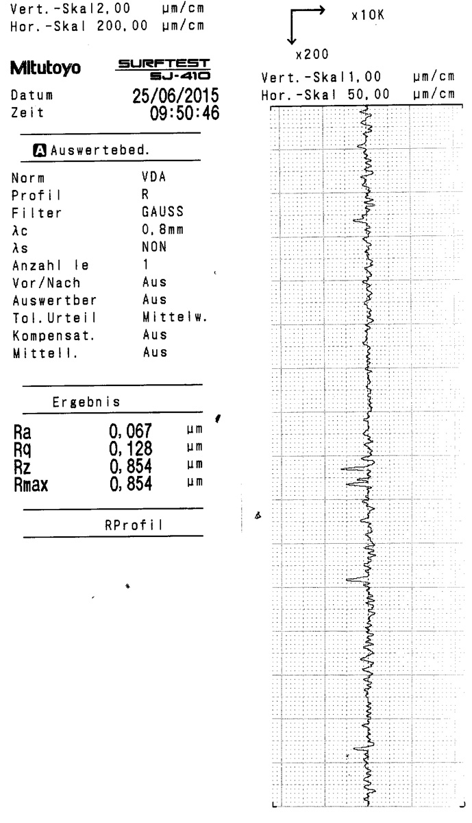

Das herausstehende Karbide wie eine Säge wirken klingt theoretisch gut....
Wenn ich PM Klingen mit weichen Steinen schärfe stehen tatsächlich Partikel (vermutlich die härteren Karbide) aus der Oberfläche heraus,
nur schneidet das nach meinem Empfinden schlechter, weshalb ich PM mit besonders harten Schleifmedien bearbeite.
Sägen haben ja einen positiven Schneidwinkel, weshalb die eben gut sägen. Nur das was aus der Klinge raussteht mit einem extrem negativen Schneidwinkel versehen
und auch nicht scharfkantig.
so sieht ein Oberflächenprofil einer polierten PM Schneide aus:
Bitte beachten das die Länge um Faktor 20 gestaucht ist, würde man das jetzt ungestaucht ansehen hat das mit ner Säge nix zu tun.
Die Schneidenoberfläche ist rechts, daher sind die Spitzen links noch vorhandene Riefen vom vorherigen nicht ganz so feinem Schliff.
Uwe
