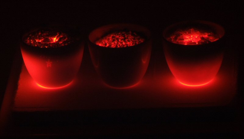

Hier der Vergleich von Graphit, Aktivkohle und Siliciumcarbid (v.l.n.r), jeweils in dünne Porzellantiegel gefüllt. Die Tiegel standen ohne Isolierung in der Mikrowelle. Das Bild zeigt die Tiegel nach 6 min (bei 750 W).
Das Schmelzen von Metallen ist mir nur mit Aluminium gelungen, kleine Gussteile sollten so möglich sein. An Kupfer bin ich knapp gescheitert, mit einer besseren Isolierung (Keramikwolle) sollte das aber auch gehen.
