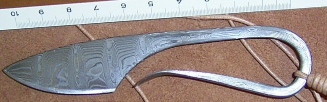

So, jetzt hab ich auch so ein feines kleines Messerchen, Dank an Navajo.
Ich bin sehr angetan, rasieren kann es schon, und auch ein Steak schneiden, sehr zum Erstaunen aller anderen. "Sooooo ein kleines Messer, was soll das denn" Und es ist der ulitimative Brieföffner.
Schön gemacht ist es auch, hier mal ein paar Bilder.
Zum Werkstoff: 180 Lagen 12C27 und ATS 34, Klinge sag ich mal im Mittel 59HRC, Griff hat Federhärte.

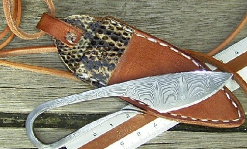

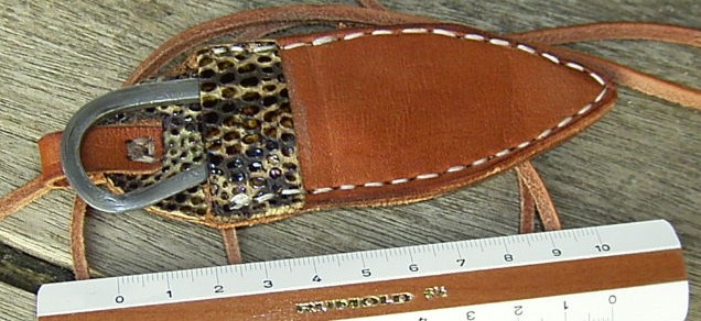

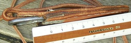

So, eine Scheide hats jetzt auch. Dabei ging eigentlich alles schief, und trotzdem ist eine da. Ich wollte eigentlich was ganz anderes machen, aber na ja. Die Scheide ist sehr klein, kann um den Hals oder in der Hosentasche getragen werden, paßt sogar in die Münztasche der Jeans. Geht sogar über einen breiten Jeansgürtel. die Schlaufe für die Umhängekordel ist oben durchgenäht, und unten nochmal festgemacht um Platz für einen Gürtel zu bieten. Hätte ich gleich an dem Unterteil der Scheide lassen können, statt aufzunähen. Zu spät dran gedacht. Der Scheidenmund und die Rückplatte sind mit einem Winzrest von Schlangenleder (Kreuzotter?, mal in der restekiste eines Ledergeschäfts gefungen, ein paar Stücke zusammen so groß wie eine halbe Postkarte.
Die Fertigbearbeitung folgt noch, aber ich wollte das Teil halt morgen mitnehmen zur Arbeit.
Genäht habe ich nach einem Tipp von roman hier im Forum mit Zahnseide, doppelt genommen. Geht prima.

Ich hab nur deshalb eine Lederscheide gemacht, weil das Teil normalerweise in meiner Hemdtasche oder der Jacketttasche schlummern und auf seinen Einsatz warten soll. Da soll nix auftragen.
Ich wollte noch mit Holzperlen verzieren und all son Kram. Ging mir aber nicht schnell genug, daher die Primitivversion von Lederscheide. Ich denke mal, wenn Andreas sowas aufgreift, dann wird die auch noch richtig schön, die Scheide.
Und gelernt hab ich, dass man sowas nicht auf die Schnelle machen sollte. Ich hätte auch die Schlaufe mit Zahnseide nähen sollen, die Naht wird echt kleiner und zierlicher. Und bleibt weiß. Aber der Entwurf selber tut mir nicht leid. Zur Zeit trage ich es um den Hals. Muß ich aber gleich abmachen, wenn ich ins Bett gehe. Schade eigentlich. Nu ja, morgen im Büro unter der Krawatte, hähä.....

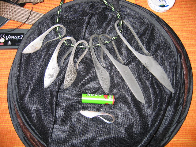

Nach langer Zeit.....
Moin
Ich war mal was schmieden.
Da ich schon lange nicht mehr am Feuer stand und noch ein bischen Damast hatte. Dachte ich mir mach doch mal wider was kleines....
Hier nun das Ergebniss.
Einen sonnigen Sonntag noch Andy

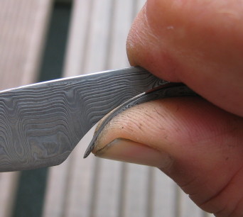

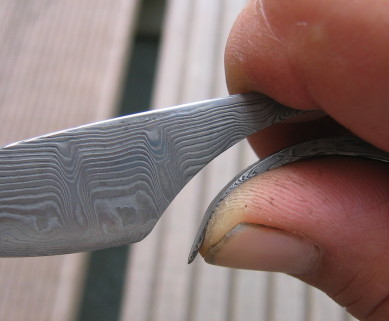

Hier noch ein Bild mit Größenvergleich und zwei Bilder die die Federhärte des Griffes zeigen sollen.....
Grüße Andy

Moin
Ich war mal wider fleissig.
Das Wochenende hat sich gelohnt.

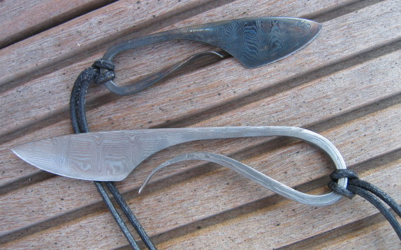

Zu den kleinen sind nun auch zwei Küchenversionen gekommen.
Die beiden großen sind 12 - 15 cm lang V-Förmig geschliffen und haben an der Schneide eine Dicke von nur 0,2 mm am Klingenrücken immerhin noch 1,4 mm
Und das bisher kleinste.:glgl:
Ich denke das Bild sagt alles......
Grüße Andy

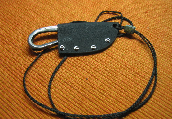

Moin
Wie ist denn das ?
Kleine Kydexscheide.
Ich habe mal eines gemacht. Das habe ich mit Perlrochenleder bezogen und dann nur vernäht. Hat super gehalten.
Grüße Andy
