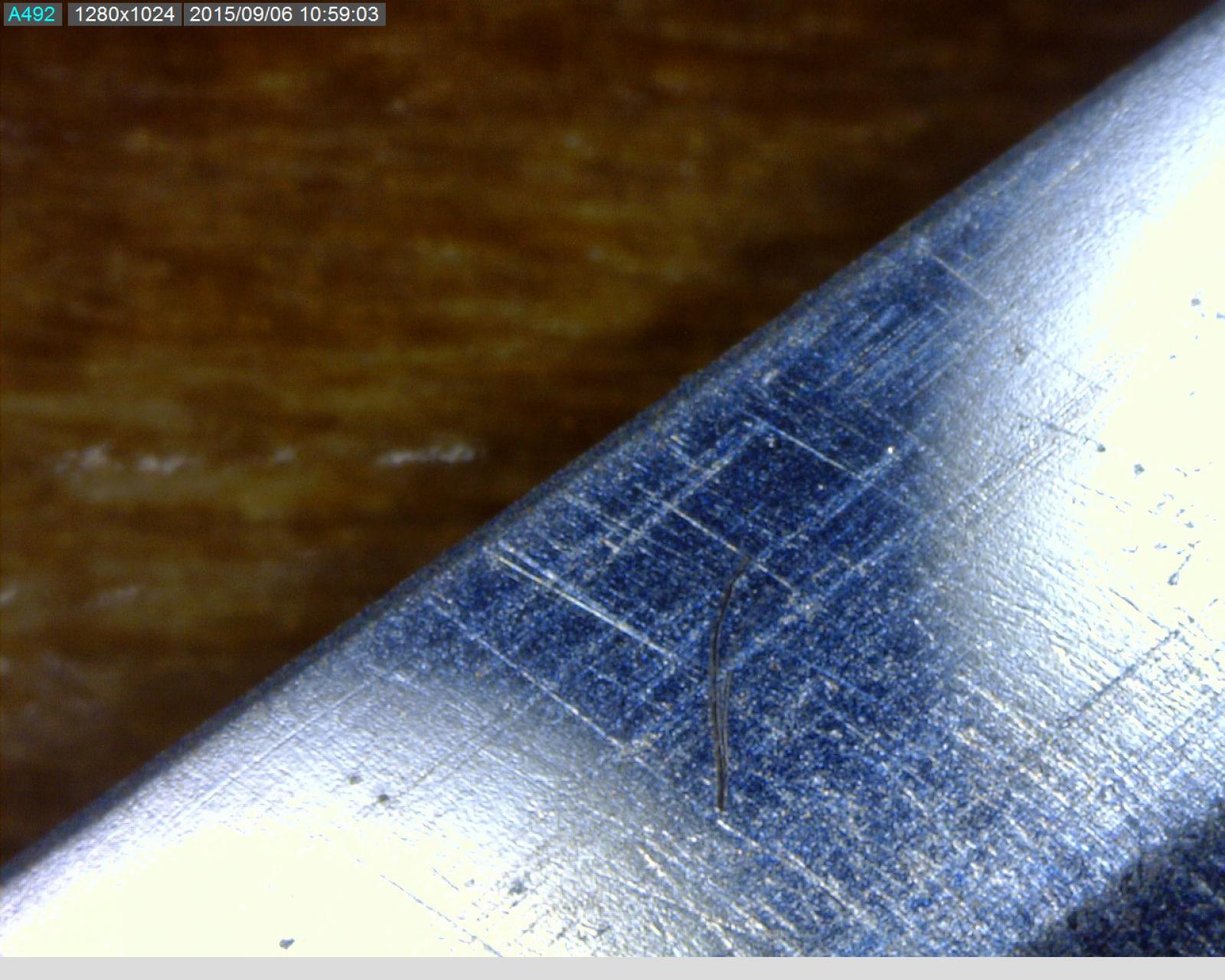

Natursteine (hier Arkansas) machen bissige Schneide, da die Karbide eine Mikrosäge bilden- hier CPMS110V mit 63 HRC nach Arkansas- Finish. Man kann damit hacken (kleine Äste), viel Holz schnitzen- das klappt schon sanft :p. Mit C-Stahl sieht die Schneide etwa gleich aus, jedoch mit CPM kann man das, wovon ich rede, besser sehen.
Ausbrüche mag ich auch nicht, dafür muss man an eine Schneidfase Scharten anbringen.
Naniwa SS 10K liefert schon feinere Ergebnisse als Naniwa chosera 10K, daher wenn Du mit kunstl. Steine zufrieden bist, ist das schön eine gute Variante.
