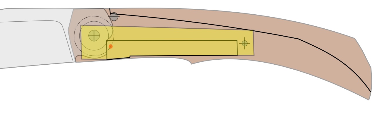

Damit habe ich am Ende der Nut tatsächlich keine gerade Fläche, auf der sich die Feder abstützen kann (ist mir aber erst durch Oliviers Frage klar geworden - soviel zum Durchdenken von technischen Lösungen - irgendwas vergißt man immer :glgl:), aber das Ende der Feder ist rechteckig/scharfkantig und kann sich, trotz des 1,5er Radius am Ende der Tasche, ganz gut abstützen.
Was sich allerdings nach einer gewissen Einspielzeit gezeigt hat: die Feder sitzt über die Länge leider nicht wackelfrei in der Nut, was zu Problemen bei der Verriegelung führt - da werde ich noch eine zweite Befestigungsschreibe spendieren, in der Hoffnung, daß dies als Korrekturmaßnahme ausreicht.

Nach der ersten Begeisterung, Design und Konzept ist ganz nach meinem Geschmack, sind jetzt nach der Offenbarung der inneren Details des MOBLOLILO ein paar Bedenken bei mir eingekehrt. Das betrifft vor allem die Ausführung des Linerlocks. So wie das jetzt gelöst ist mit dem 1,5mm Radius in der ausgefrästen Linertasche, kann das nur eine Showlösung sein. Der ganze mögliche Verriegelungsdruck wird so auf das Befestigungsschräubchen der Feder übertragen. Selbst eine zusätzliche Befestigungsschraube würde das Problem nur kaschieren. Ein Vorschlag wäre, auch am hinteren Ende einer neuen Feder einen einseitigen 1,5mm Radius anzubringen, der dann für einen passgenauen Kraftschluss mit dem Monoblock sorgen könnte. Was spricht dagegen die Feder 1,5mm stark zu machen und sie bei Bedarf partiell auszudünnen?

@Felix: für mich ist das eher eine "Testlösung", um zu sehen was geht und was nicht.
Für mich "geht's", denn die Abstützung der Feder über die Hinterkante auf 6,3 mm scheint mir besser, als ein an den Fräserradius angepasstes Federende - da hätte ich eher Bedenken, daß es weniger Halt hat. Mit einer zweiten Schraube passt das dann schon (siehe Anforderungsprofil "Adventstürchenöffner").
Die Feder dicker machen geht leider nicht wegen meinem T-Nut-Fräser - der packt gerade mal knapp die 1 mm Hinterschnitt-Nut auf Grund seiner Geometrie ...

Da es sich um ein Prototyp handelt sehe ich das mit den kleinen Zugeständnissen (Rundung am Liner-Ende) eher unproblematisch.
Man kann ewig drüber nachdenken und planen, zeichnen, konstruieren... aber letztendlich muss man es einfach mal bauen um zu sehen was geht!
Eventuell hätte man auch auf der Liner-Inneseite die komplette Fläche ohne Rand ausfräsen können und eine fertig bearbeitete Platine mit geschlitztem Liner einsetzten können. Diese wird dann über die Clip Schraube und die Achsschraube fixiert und fertig. Wenn seitlich kein Steg vorhanden ist kann man die hintere (runde Kante) dann auch leicht mit der Feile nacharbeiten.

Du hast völlig Recht mit deinem Vorschlag, die Lösung den Liner über die Klingenachse und eine zweite Schraube zu fixieren, würde das Ganze stabiler machen und auch die Möglichkeit einer besseren Abstützung des Liner.
So könnte das ungefähr aussehen:
Bis zur Clip-Schraube würde ich nicht gehen, da diese hinten im massiven Teil sitzt.
Nachteil: man sieht den Liner über die ganze Länge von der Messerunterseite, da er nicht von einem Steg verdeckt wird.
Das wollte ich eben mit der (zugegebenermaßen) hineingepfriemelten Feder vermeiden - und wie du selbst schreibst: ".. aber letztendlich muss man es einfach mal bauen um zu sehen was geht!"
