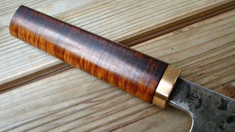

Servus,

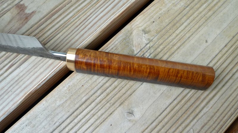

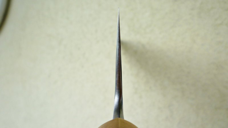

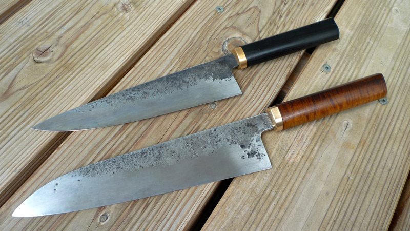

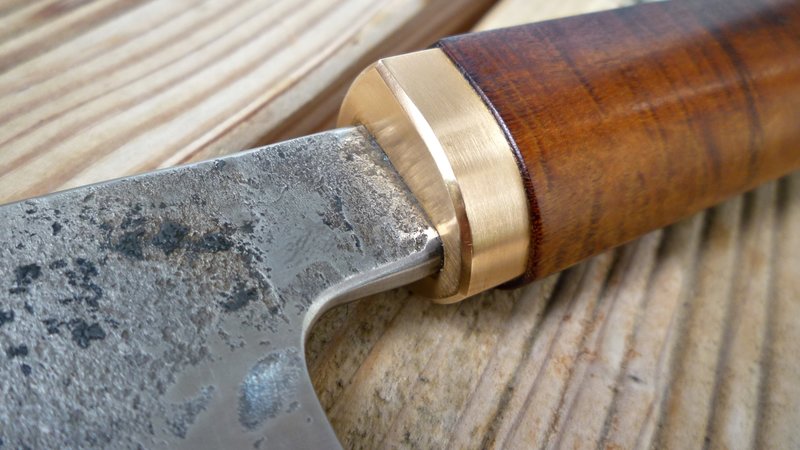

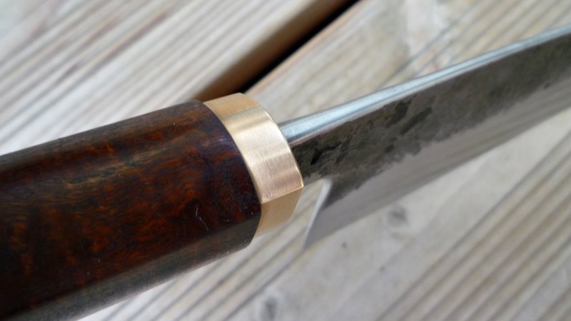

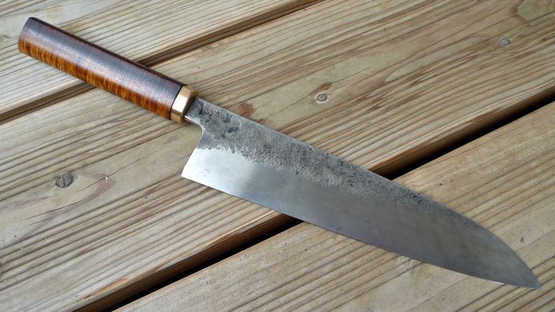

kurzes Update:
Ich hab mir ein weiteres Gyuto aus der Moosschmiede besorgt. Die Wartezeiten sind zwischenzeitlich ziemlich lange und ich hab eines mit zugesagtem Erstkaufsrecht aus dem Sekundärmarkt bekommen.
Die Klinge ist aus1.2510/ 90MnCrV8 Kaltarbeitsstahl geschmiedet, 240mm, die Zwinge aus Bronze und der Griff aus einem handverlesenen Kantel curled Gidgee. Das Profil ist deutlich flacher, die Klinge höher.
Geometrisch ist es ein WH/Hybrid-Grind. Wir haben es mit einem leicht schneidenden Messer zu tun, das nach hinten aufmacht, ohne zu radikal das Schnittgut zu trennen. Die Geometrie verläuft von stark konvex hinten, nach zart konvex vorne in makelloser Homogenität durch. Das Gewicht ist satt ( 233,5gr ), der Schwerpunkt ca. 30mm in der Klinge. Die Spitze ist tief runtergezogen und fein ausgeschliffen. Kehl und Rücken ist abgerundet, der Abstand Zwinge zu Kehl ist Ideal. Vorne buckelt die Klinge bei geringstem Druck und das nimmt nach hinten immer mehr ab.
F&F…..
da gibts nichts neues zu sagen. Handwerklich präzise bis in die kleinste Ecke. Solche Messer machen mir einfach mehr Spaß als ein Serienmesser, wenn man von einem Kochmesser mehr erwartet als es die Allgemeinheit zu tun pflegt. ;)
Bilder:
Ich finde die Messer aus der Moosschmiede schwer authentisch und präzises Handwerk mit Hammer und Feile.
Gruß, güNef
Hammer Bericht güNef :super::super:- dem gibt es nichts hinzuzufügen!
Tolle Arbeit und das nicht zu knapp.
Danke fürs posten
Beste Grüße
Börn
