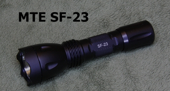

Da die SF-23, wie der Zufall es so will, bei mir auch gerade herumliegt, nachfolgend ein kurzes Review - ohne Bilder - Fotos müssen andere beisteuern.
Die SF-23 ist ein typischer Vertreter der MTE Lampen, außen hui, innen - na ja
Finish und Anodisierung sind fehlerfrei, überdurchschnittlich für chinesische Verhältnisse.
Die Gewinde sind sauber geschnitten, die Gummidichtungen passen.
Tailcap: Die Konstruktion ist atemberaubend (kompliziert) und daher lang, sie ist aber recht ordentlich ausgeführt.
Der verbaute Clicky gehört mit zu den besten was Hongkong Ware zu bieten hat.
Mögliche Schwierigkeiten sehe ich daher am ehesten in Form von Kontaktproblemen.
Mein Rat: Gar nicht erst mit rumspielen, festen Sitz der Verschraubung überprüfen und dann in Ruhe lassen.
Andererseits: Babyblaue Gummikappe geht gar nicht
(Wenn jemand übrigens eine Quelle für brauchbare 16mm Kappen weiß - bitte melden)
Reflektor: Reiner Flood. Mit Hilfe eines Spacers von knapp 1mm läßt sich der Beam allerdings etwas fokussieren. Der Preis dafür ist ein Hauch von Donut Hole der in der Praxis allerdings IMHO kaum stört.
