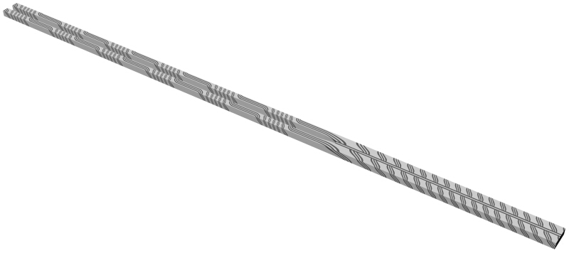

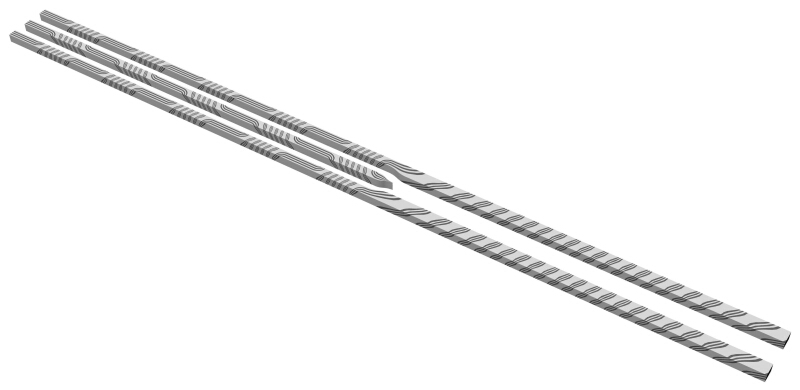

Jetzt endlich die prinzipiellen Darstellungen des Aufbaues und des Arbeitsablaufes beim verschweißen der einzelnen Stäbe, beschränkt auf die wichtigsten Schritte.
Die grafischen Darstellungen wurden von Gunther Löbach in meinem Auftrag gemacht. Deswegen gilt :
Diese Darstellungen dürfen nicht ohne mein Einverständnis irgendwoanders veröffendlicht oder verwendet werden !
Bild 1
Hier sind die einzelnen Stäbe zu sehen von der vorderen Hälfte des Schwertkerns.

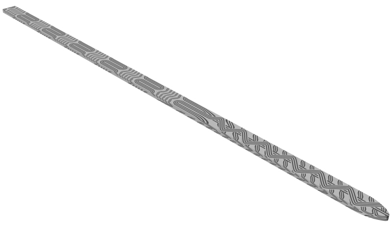

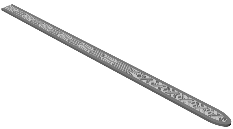

Bild 2
Das gleiche mit der späteren Rückseite des Schwertkerns.

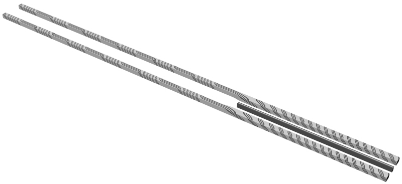

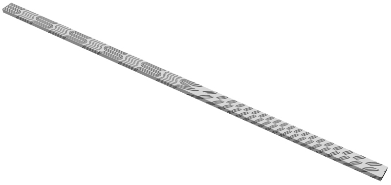

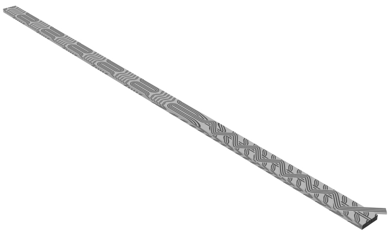

Bild 3,4
Hier sind die geschweißten Stäbe des Schwertkerns zu sehen. Wobei der mittlere Stab mit der Schlange in der Vorderseite noch fehlt.

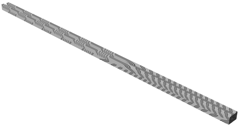

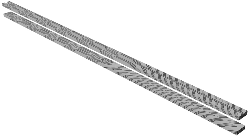

Bild 5
Hier der vorbereitete Kern , zu sehen in Vorder und Rückseite , welche nur im vorderen Bereich der tordierten Bänder verschweißt ist.

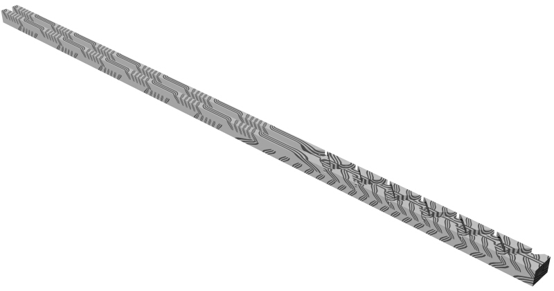

Bild 6
Das ganze dann wieder nur im vordern Bereich verschweißt.

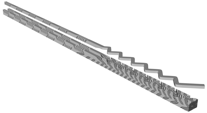

Bild 7
Hier ist das "Schlangenbett" in Form einer ausgemeißelten und geschliffenen Nut zu sehen.
Bild 8
Der mittlere Stab mit der vorgebogenen Schlange kann eingesetzt und verschweißt werden.

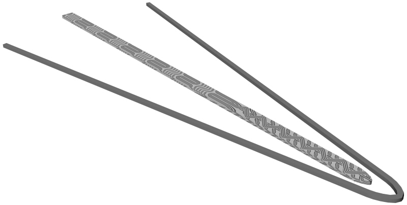

Bild 1
Der fertig verschweißte Kern mit der vorbereiteten Spitze ist fertig zum Aufsohlen der späteren Schneide.
Bild 2
Die Schneide wird gebogen ,angelegt.
