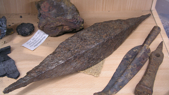

ich habe einen keltischen Barren, datiert auf das 4 Jh.v.Chr.!
Auch aus einem ebenfalls gleichen Barrenfund schon Stücke verschmiedet.
Wissenschaftliche Untersuchungen über die norische Stahlproduktion sind festgehalten im Werk: "Ferrum Noricum und die Stadt auf dem Magdalensberg".
Ab dem 4 Jahrhundert vor Christus haben die Noriker, ein keltisches Volk, Stahl in großen Mengen, man kann sagen industriell hergestellt.
Auch haben die Noriker bereits Graphittiegel hergestellt und kannten Tiegelstahl, bzw. konnten in den Tiegeln die Luppen verflüssigen.
Mich würde interessieren, wer das Fundschwert datiert hat, wie die Abmessungen sind und der Zustand ist.

Bedeuten Deine Informationen über die Noriker, dass der Stahl optisch aussah wie normaler Monostahl von heute ?
