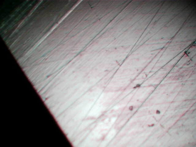

Das ist auf deinem Bild gerade umgekehrt.
Was mein Bild angeht- Du siehst da Schleifspuren, die schon nicht ganz gewöhnlich sind. Die Sehen wie Perlenketten (dank Karbiden) aus. Zum Schluss Schneidet die Schneidfase aggressiv, die ist auch für Drückschnitte geeignet. Ob man noch feiner schleift ist eine andere Frage. Ich denke, dass Messerklingen das nicht unbedingt brauchen.
Gabriel
Mit Diamantleder zum "schnellen Abziehen zwischendurch" beseitigst Du das, was Du mit Natursteine erreicht hast. Deshalb sehe ich Diamanten hier als nicht sinnvoll.
Wie schon geschrieben ist das Schleifbild nicht perfekt!. Ich werde morgen versuchen das mal ohne Kratzer hinzubekommen, ansonsten gebe ich dir natürlich recht, eine mittles Jap. Naturstein geschliffene Klinge ist für Zug und Druckschnitt bestens geeignet und wird durch Pastenriemen höchstens schlechter.

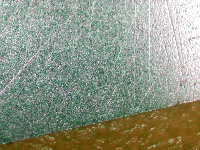

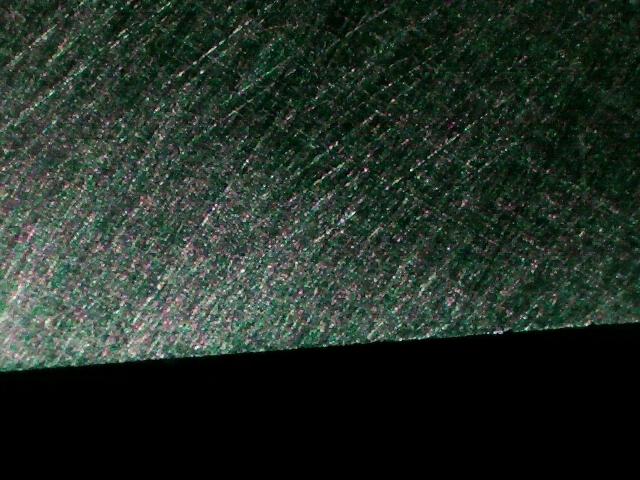

Hier einmal Microaufnahme Schneide mit Nakayama (DMT Slurry) gefinisht, das gleiche Messer danach noch ca. 20 Züge über Gokumyo 20k (0,5my Korngröße) geschoben:
Sowohl mit Werkzeug als auch mit Küchenmessern und Rasiermesser bevorzuge ich die Natursteinlösung.
Grüße Wast.
Also ich bleibe bei DMT 325........
Grüße Wast.
Ich schließe mich Wastl gerne an - meine Naturjapaner (Nakayama Maruka & Iromono, Ohzuku und Dictum Honyama) reibe ich auch mit einer ausgelutschten Diamantplatte an, obwohl ich ein Set japanischer Naguras habe.
Nur der Vergleich mit dem Gokumyo 20K hinkt etwas - trotz der feinen Nenn-Körnung ist die Politur damit ziemlich mau :argw:... Für Küchenmesser liefert er schnell eine bissige Schärfe, aber für Rasiermesser nehme ich ihn nicht mehr.

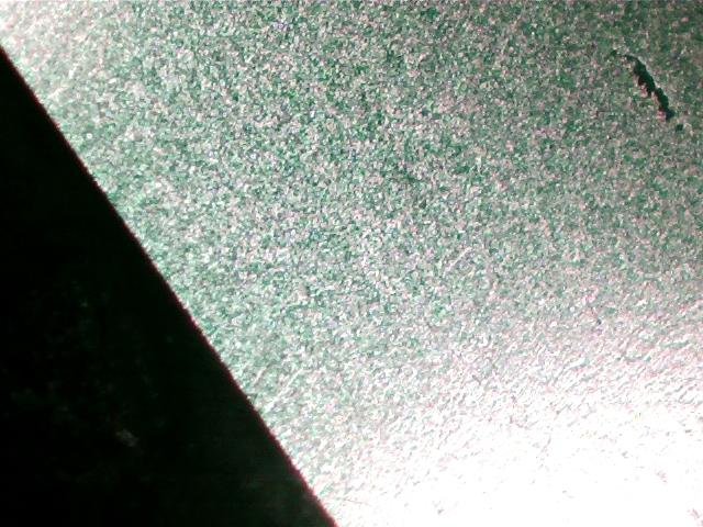

Dein Stein (Nakayama) funktioniert ziemlich gut.
Ja der gehört zu meinen feinsten Steinen (Nakayama Maruka Asagi Kamisori), hier mal die Schneide des gleichen Messers nach der Gokumyo behandlung noch 20 Schübe über einen Okudo Suita: Mann erkennt dass er zwar nicht so fein ist wie der Nakayama, aber die erreichbare Schärfe liegt auch noch über dem Gokumyo (den ich im direkten Vergleich mit Shapton Glassstone 30k jederzeit vorziehen würde, aber die Natursteine sind halt doch besser (feiner).

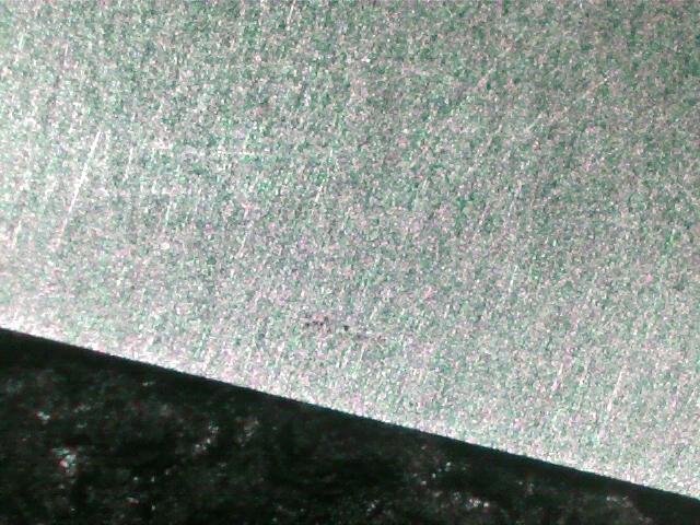

Hier mal die Schneide vom Okudo Suita:
Und eine Schneide erzeugt mit einem Uraoshi Polierstahl, Schleifmedium gesiebter (durch 30my Sieb) Spielsand :).
