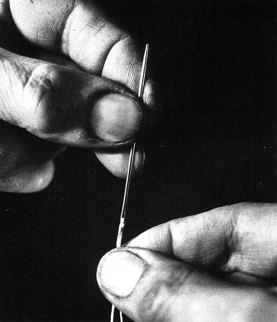

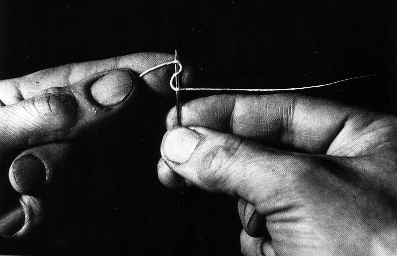

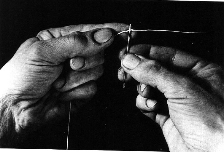

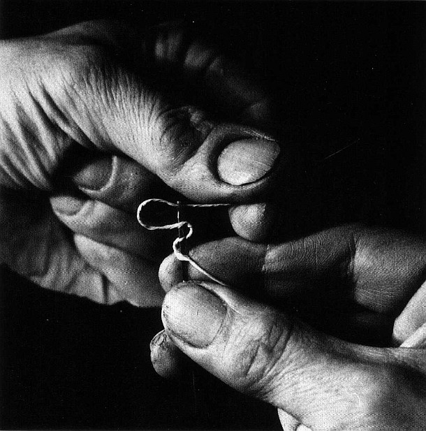

david könntest du mal aufzeichnen(foto) oder beschreiben wie der faden auf die nadel gezogen wird. so mit den 2 bögen. oder steht es schon irgendwo in einem thread? Ich galube ich mache da was falsch, da am nadelöhr der faden zu dick wird.
Bekommst du, ich hab grad keine Kamera hier, aber heut abend mach ich ein paar Bilder.
Schöne Grüße, David
@ akiem
Hallo.
bin zwar nicht Eukalypt und fotografiert habe ich auch nicht selber.
Sind Scans aus dem, meine ich, besten Buch zum Thema Lederarbeiten.
Text zu den Bildern:
Bild 1
Die Nadel wird das erste Mal in den faden gestochen
Bild 2
Die Nadel wird ein zweites und ein drittes Mal durch den Faden gestochen
Bild 3
Das Einfädeln ins Öhr
Bild 4
Die Schlingen werden über das Öhr gezogen
Ich mache es übrigens genau andersrum; - Fädle also den Faden erst ins Öhr und Steche dann zwei bzw. drei Mal durch den Faden. Geht genauso.
chamenos
P.S. Titel des Buches:
Leder Gestalten und Verarbeiten, Robert Friedrich, Callwey Verlag, 1988
Ist schon länger vergriffen, aber ab und zu antiquarisch zu bekommen.
