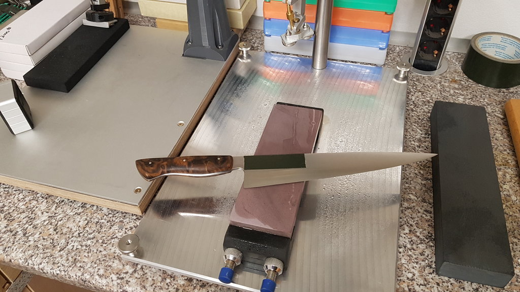

Okay kurze Rückmeldung zum Shapton Pro 2000.
Ich hab mal mein Ashi mit dem Stein abgezogen und es ist tatsächlich sauberer als der 6000er, denn ich zum polieren benutzt habe über das letzte Jahr.
Ich kann mit der Klinge sogar rasieren.

Also ich bin ehrlich gesagt hin und weg und hätte dann jetzt doch noch eine wichtige Frage.
Kommt diese Feinheit beim Schleifen evtl. daher, dass der Stein noch so neu und glatt ist?
Ich bin gerade nämlich echt begeistert und überlege den 5000er Pro zurückzuschicken, da ich ihn bei dieser Feinheit vermutlich tatsächlich nicht benötigen werde in meinem Workflow. Hab ihn nämlich noch nicht ausgepackt.
Hast du die Atoma? Dann geh doch ein paar Mal damit über den 2K.
Aber es ist eher unwahrscheinlich, dass sich dadurch die "Feinheit" des Steins ändert. Wenn Steine ganz neu sind, sind sie manchmal sehr glatt und wirken versiegelt, sodass sie nicht richtig greifen, also wenig Material vom Stahl abnehmen. Das scheint bei dir aber nicht der Fall gewesen zu sein, wenn du eine neue Schneidfase hast.

Ich habe jetzt mal wie von Besserbissen empfohlen, den 2000er mit der Atoma ein paar Mal abgeschliffen. (Es müssten roundabout 10 Züge gewesen sein. Da kam in meinen Augen dann bereits mehr als genug runter.
Versuchsproband war mein Victorinox Modern Kochmesser, welches ich vorher ordentlich maltretiert habe. So ein stumpfes Messer hatte ich noch nie in meinem Arsenal.
Nicht wirklich ein gutes Foto, aber sei es drum.
https://abload.de/img/13312e23-0296-463c-9h5cfg.jpeg
Und ich muss sagen, dass das Endergebnis „etwas“ schlechter war als beim ersten Mal, aber dennoch bin ich eigentlich recht glücklich. Jetzt überlege ich aber tatsächlich noch, ob ich nicht doch noch lieber die 5000er behalte. Ich benutze das geschliffene Messer morgen mal an ein paar Tomaten aus und mache es davon dann denke ich abhängig.
Ich habe das Messer auch durch Papier gezogen und das Endergebnis war zwar sehr gut, aber bei genauer Betrachtung des Papiers, kann man die einzelnen Papierfasern durchweg sehen. Also es ist jetzt definitiv kein polieren mehr. Am Ende ist mir aber das Schneideergebnis am wichtigsten morgen.
Ich bin ganz ehrlich. Mir wiegt der Shapton und die Atoma zusammen eigentlich schon mehr als genug! 😀
Ich muss mich etwas korrigieren. Ich habe Äpfel mit Birnen verglichen. Mein Ashi wird auf dem Stein deutlich schärfer als mein Victorinox.
Ich hab mein Ashi auch nochmal abgestumpft und auf 2000 nachgeschliffen und es ist unheimlich scharf. Soll heißen: Ich habe jetzt leider weniger Haare auf dem Unterarm als mir lieb ist. 😅
