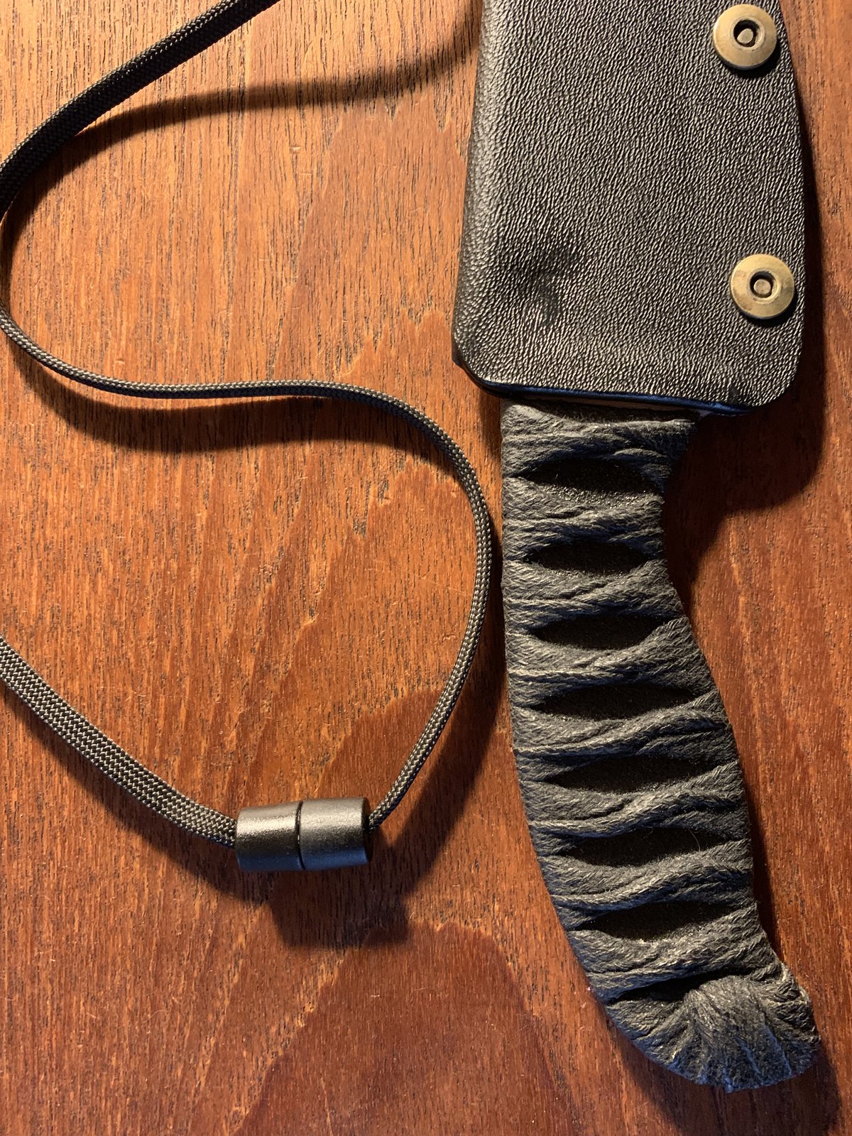

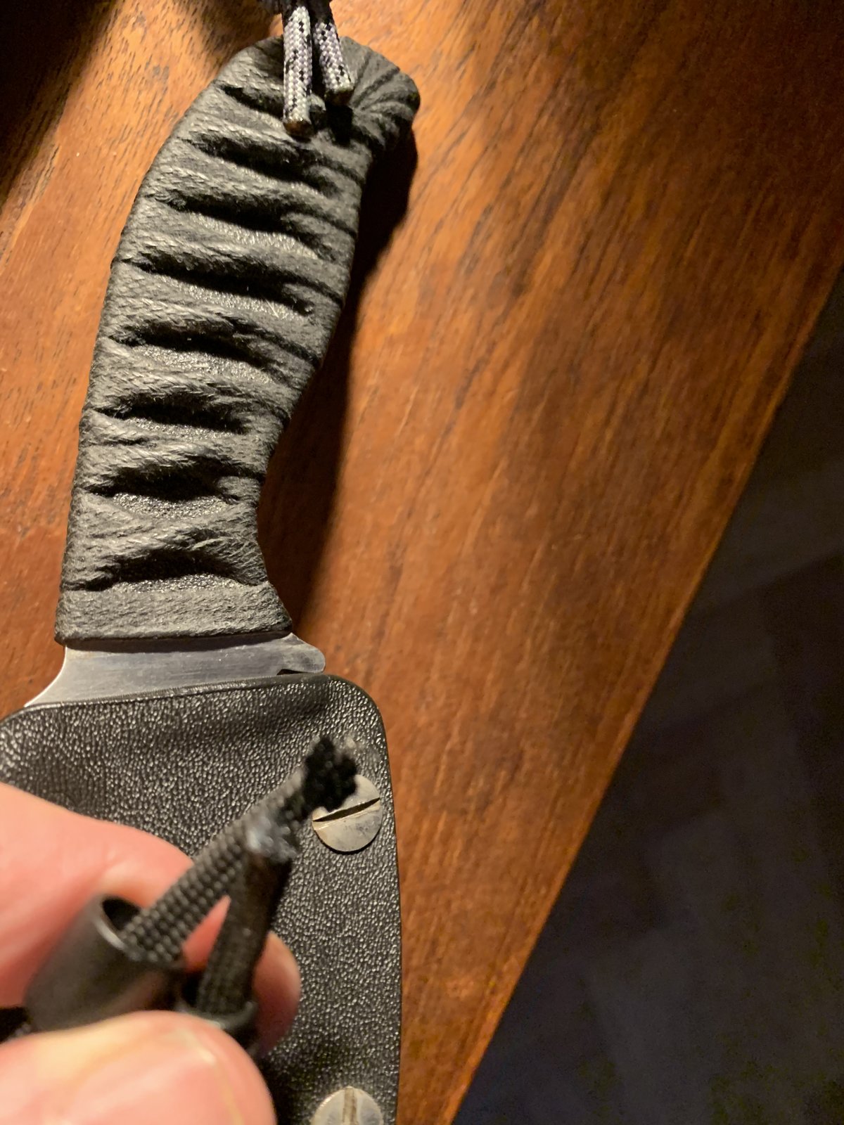

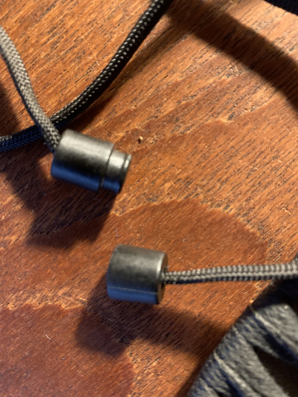

Kurze Anleitung- man „spitzt“ die beiden Paracordenden durch Erhitzen an und fädelt sie dann durch die Öffnungen der beiden Verschlusskappen. Dann die Enden erneut erhitzen und sie „breit drücken“, damit sie wie Stopper wirken.
In der Regel geht es besser und trägt sich bequemer , wenn Du die inneren Nylonfäden aus dem Cord entfernst.
