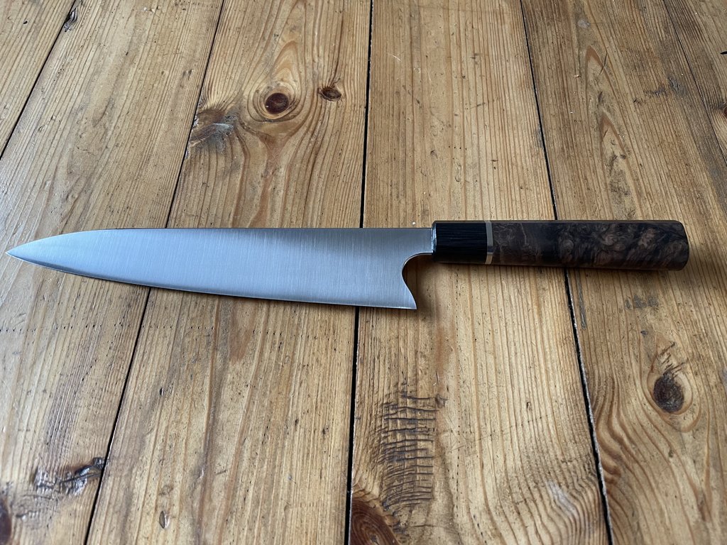

Daher verwendet auch Jürgen Schanz mittlerweile den 14C28N für seine Slim Line Küchenmesser:
Kochmesser

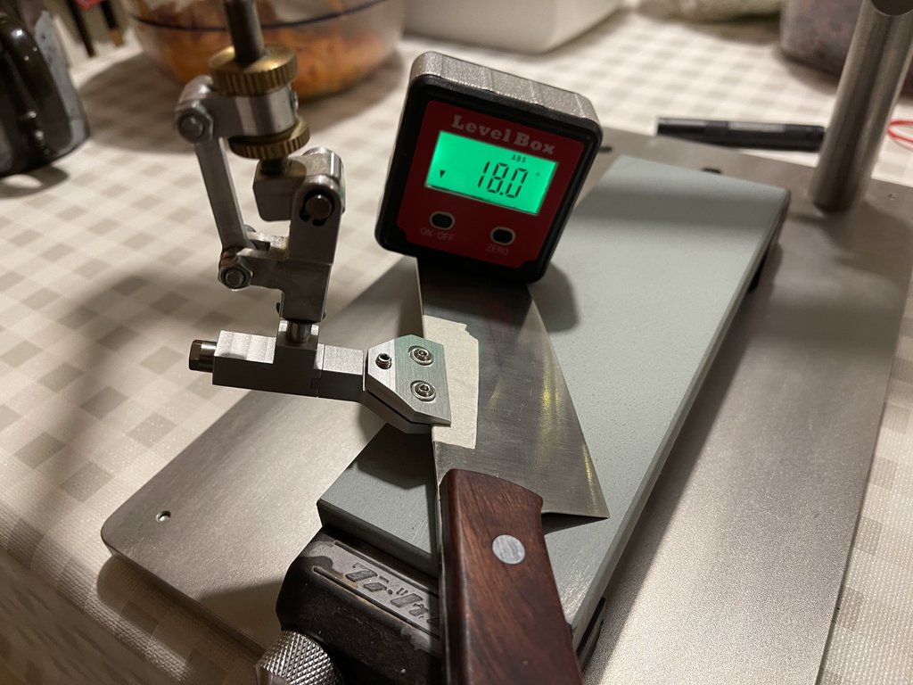

Zurück zum Janus. Ich hatte es von einem Koch zum Schärfen da:
Fit & Finish:
- Klingenrücken nicht verrundet, nur gefast. Fällt im Pinch-Grip aber nicht unangenehm auf.
- Kehl scharfkantig, das stört etwas.
- grobe, gebürstete Holzstruktur (Mooreiche) - greift sich gut, passt gut zur schwarzen Klinge. Der Griff liegt sehr gut in der Hand.
- Übergang Holz-Edelstahlzwinge ist sehr gut, ohne dass etwas übersteht.
Die Hohlkehle ist auf der linken Seite. Das bringt (genauso wie die Beschichtung) für FR so gut wie nichts.
Auf der Klinge waren zahlreiche Kratzer, die optisch schon sehr stören und nicht mehr zu beseitigen sind. Laut Angabe des Besitzers wurde das Messer nur selten und vorsichtig benutzt. Aber selbst die Lederscheide hinterließ Kratzer.
Messer reagiert sehr gut auf Dick Micro und lässt sich leicht schärfen:

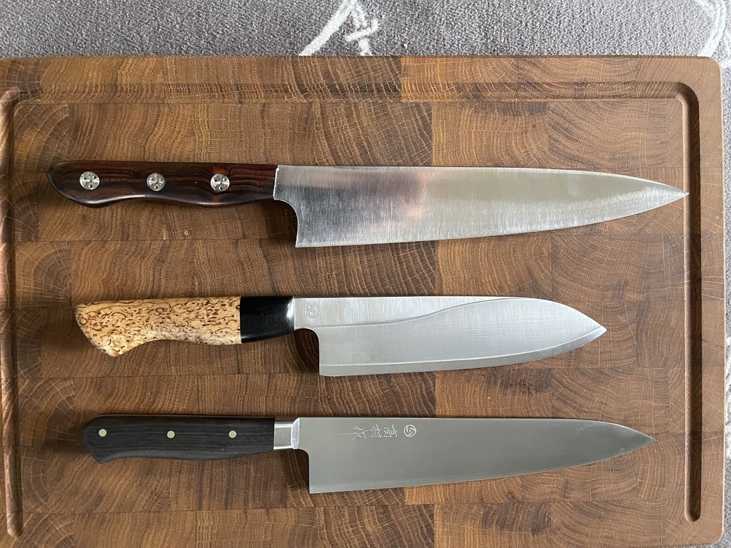

Moin @Guido
Ich habe Kochmesser AEL_B , 14C28 , SG2 , 19C27 ...von Jürgen , Xerxes , Simon Herde , Sturmschwalbe , Suisin IHO , Takamura R2
Und hatte Ashi's , Konosuke usw.usw
Und SB1 und auch SB1 Plus...und der kann so einiges ab...Querbelastung , hacken und co...juckt den überhaupt nicht...und das hat sich über Jahre nicht nur
in meiner Küche rausgestellt...deswegen finde ich die Aussage von dir einfach nicht haltbar....
Der tägliche Stresstest ist für mich voll bestanden....und zwar an Lebensmitteln jeglicher Art.
Und wenn du mich fragst ...ist 14C28 natürlich ganz vorne mit dabei...AEL_B lässt sich aber noch einfacher auf Top Schärfe bringen.
Der TO hatte ja gefragt , ob der Stahl taugt...und jaaa...das tut er. Ist bei Nesmuk nur zu teuer .

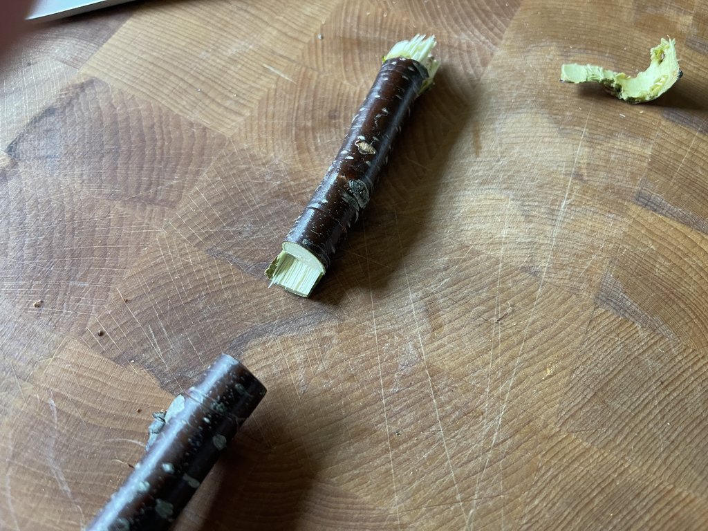

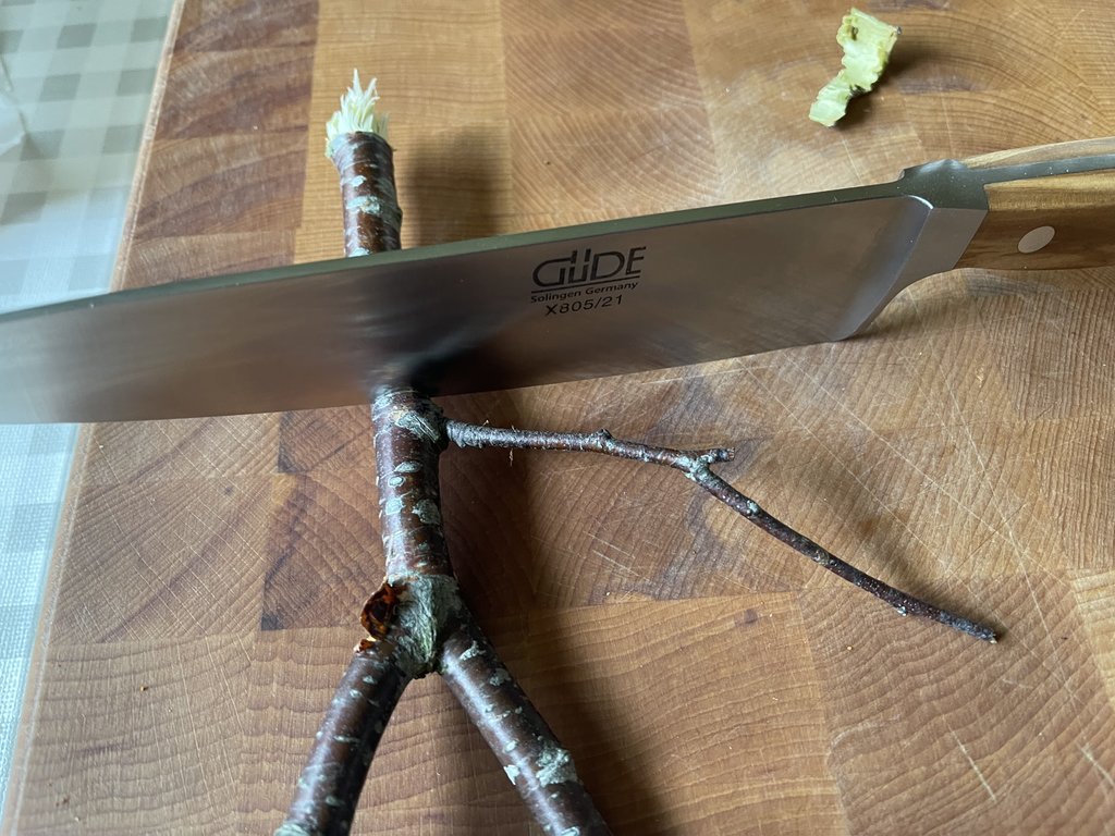

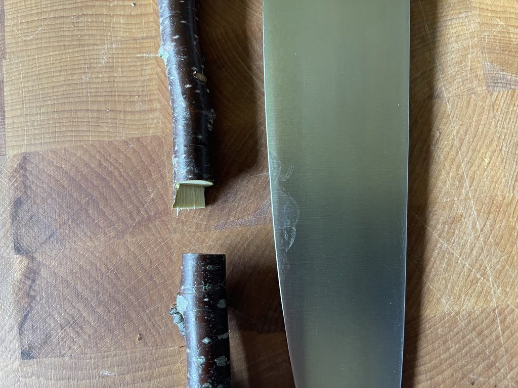

Mal abgesehen , dass ich einen Hacktest für ein Top Kochmesser für nicht sinnvoll halte.
Stahl 1.4116....36 Grad....laut Tabelle mit 2,5 kann der wohl nix ab
Und trotzdem juckt den Stahl ein Ast wohl nicht.....
So eine Tabelle ist und bleibt ein Richtwert...aus der Praxis sehe ich das nicht so...
