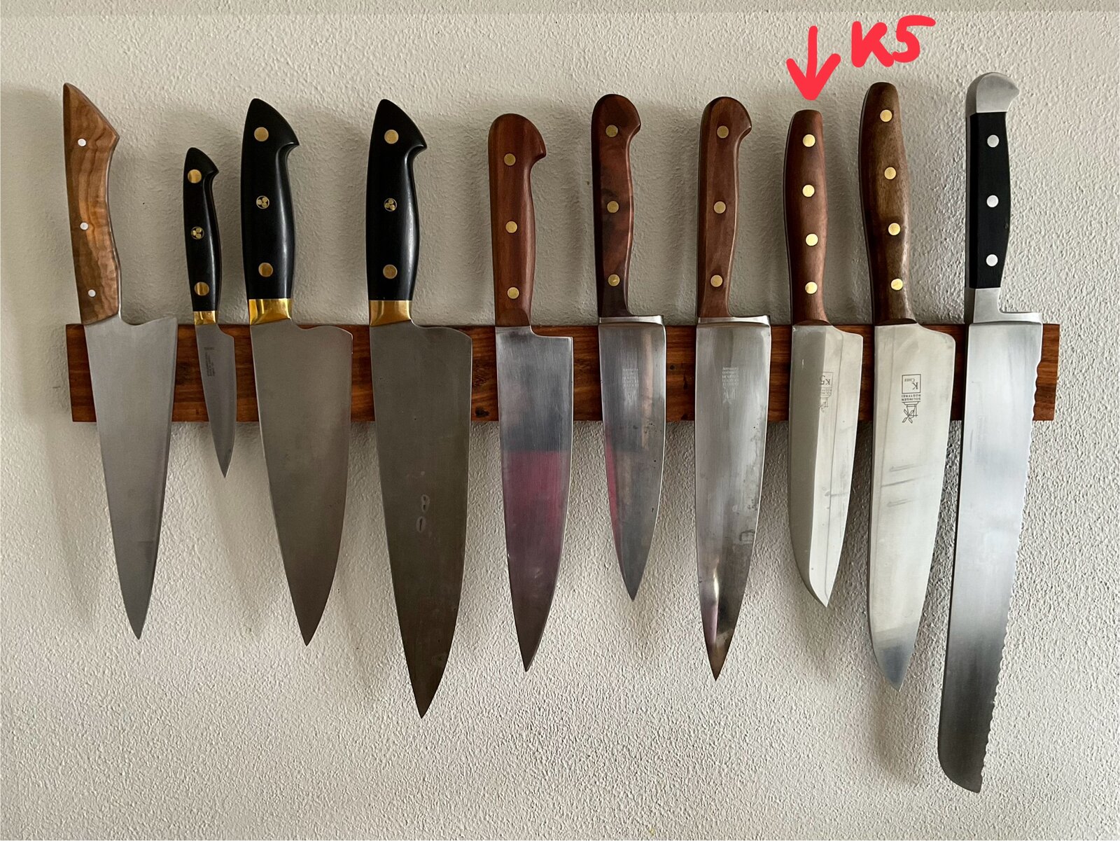

Moin,
bei Dir würde eigentlich der Klassiker des MF gut passen - Windmühlen Herder H5.
Größe wie Preis liegen innerhalb den Vorgaben. Du hast die Wahl zwischen rostend und rostträge. Von den leicht schneidenden sicherlich eines der robusteren und unkomplizierten.
Die Form ist leicht in Richtung Santoku, man kann aber auch wiegen.
Ich persönlich komme mit 2 Kochmessern, einem Schnippler und einem Brotmesser bestens aus - obwohl ich immernoch 2 Dutzend gute habe. Die ganz großen Klingen verlangen ohnehin nach viel Platz beim Schneiden, sind auch gewöhnungsbedürftig und spielen ihre Vorteile auch erst bei Menge so richtig aus.
Ein großes altes behalten für die derben Sachen, dann kommst Du in jedem Fall mit einem K5 + Schnippler + Brotmesser schon ziemlich weit.
Und das K5 lässt sich mit einem Dick Wetzstab gut scharf halten - ich rate allerdings hier zum Saphir.
grüsse, pebe
