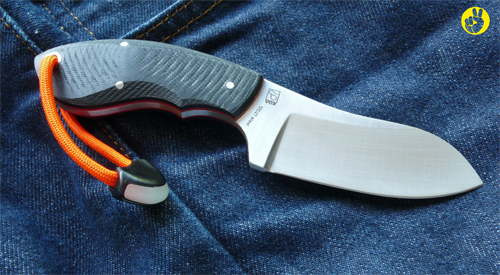

Hi,
hier eine Überarbeitung des Holsters für das "Rhino" von
Jesper Voxnæs.
Bei dieser Gelegenheit hab ich das Messer gleich auch ein
wenig bearbeitet.
Weitere Fotos im Album - danke fürs schauen.
Nestor

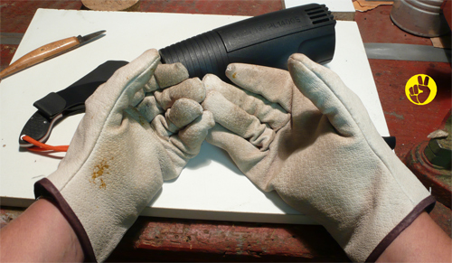

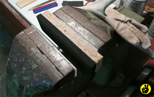

Hallo Dirk,
Zitat:
"Deine Kydex arbeiten sind jedesmal eine Augenweide."
Danke!
Zitat:
"Kannst du mal Fotos von deiner Werkstatt bzw. Presswerkzeug machen."
Du bist ja überhaupt nicht neugierig - die Einrichtung meiner
Werkstatt ist geheim (bzw. total unaufgeräumt), aber mein
Presswerkzeug sieht so aus:
und wenn mal etwas mehr Druck benötigt wird:
Nestor
Und nun pikst es doch, oder wie?
Die Umformung des Rhino ist dir auch gut gelungen.
Überlege grade ein zweites zu kaufen und die Klinge änlich ab zu ändern :super:
Hast du das G10 poliert?Hmm müßte das dann nicht ganz glat sein? Oder wolltest du nur die Oberfläche "entschärfen"?
Hast du zufällig schon Überlegungen angestellt bezüglich einer am Gürtel zu tragenden Scheide fürs Gnome? Die Originale ist ja leider nur mit Kugelkette um den Hals oder per Cordbindung am Gürtel zu befestigen. Mir schwebt da eine quer forn links zu tragende Lösung vor.
Wäre da nicht dein Adapter das richtige?
Hi Bulli,
ja, es piekst jetzt, aber das ist nur ein Nebeneffekt - es ge-
fällt mir so einfach besser - wobei ich sagen muss, das mir
die Entwürfe von Jesper Voxnæs durch die bank weg sehr gut
gefallen, Hut ab...:super::super::super:
Die Oberfläche auf den Fotos ist nur "entschärft" - mittlerweile
hab ich es allerdings poliert.

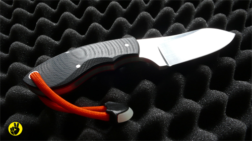

Wäre ein Foto von der polierten Oberfläche möglich?
Naja, bei der Größe des Gnome würde am ehesten ein Lampe alla 4sevens mini 123 passend :)
Hi,
hier das Foto mit polierter Oberfläche - bei 400er Körnung
hab ich aufgehört - das Material ist immer noch schön
griffig und hat eine interessante Struktur.
Nestor

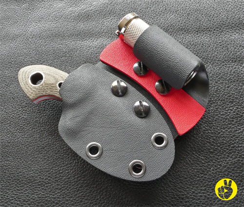

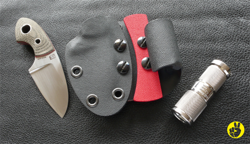

Hi,
mittlerweile kam das Gnome hier vorbei - gleich ge-
schnappt und verpresst...:hehe:
...und zwar zu einem KOMBINATOR - zusammen mit
der Quark CR2.
Weitere Fotos stehen im Album.
Nestor

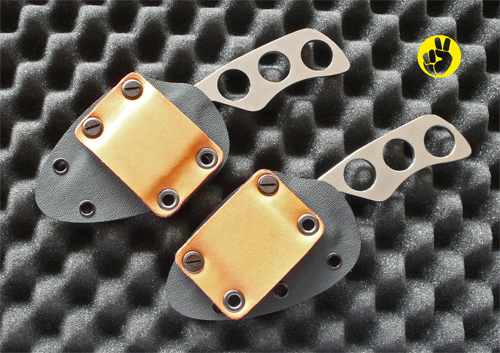

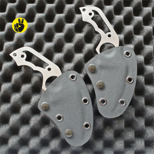

Hi,
ein Swick kommt selten allein - manchmal hat es auch
das ein oder andere Perrin im Schlepptau.
Ebenfalls dabei, der Adapter für 29 mm Gürtelbreite -
vertikal und horizontal tragbar.
Nestor
P.S. Vielen Dank für die lobenden Worte...:)

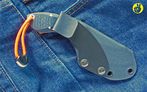

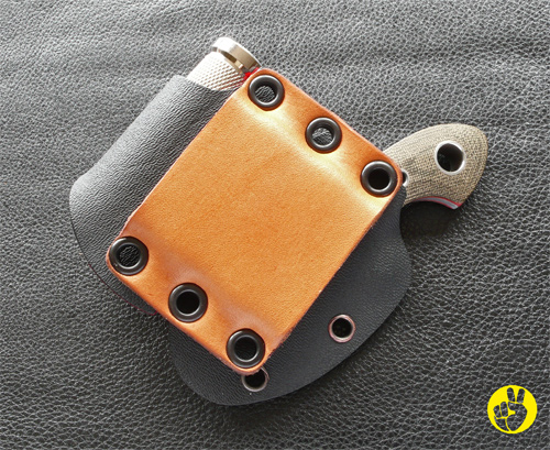

Hallo Alfred,
auf diesem Weg nochmals danke für die "Laschen" jetzt "Klemmer" getauft, die Rote passt perfekt, aber sieh selbst:
Uploaded with ImageShack.us
Praxis:
Lg güNef
Hi,
@ Victoria - ich verwende meist die 2 mm starken Platten.
Freut mich, wenn dir die Sachen gefallen - danke...:p
@ güNef - das Rot kommt gut und passt zur Fibereinlage.
Find ich klasse, das du die Fotos eingestellt hast...:super:
Das Rhino begleitet mich fast täglich mit dem "KLEMMER",
ist einfach praktisch, und ich mag praktische Sachen.
Nestor
