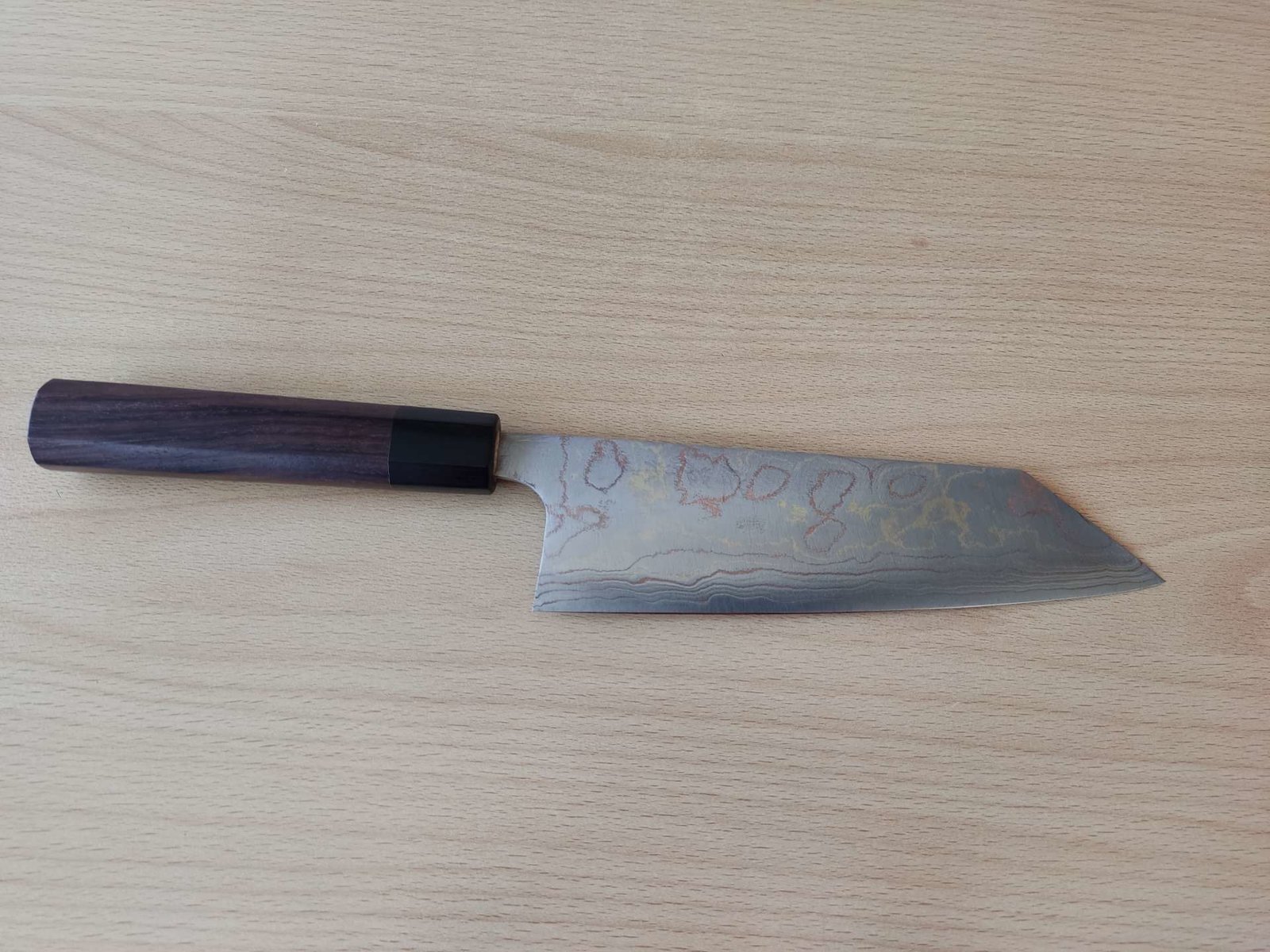

Ich hab mir das hier gegönnt.
Liegt zwar etwas über deinem Budget, ist aber ein wirklich schönes "Bonusmesser".
Der Regenbogen Damast aus Kupfer und Messing ist nicht gerade alltäglich.
