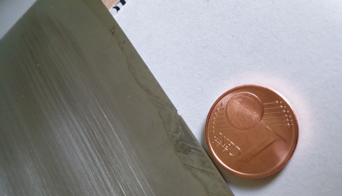

Opfer Nummer zwei ist auf kurz oder lang nun mein Itinomonn Nakiri. Da gilt für die Schneide wohl das, was günef an seinem Kamo beobachtet hat. Die ist so filigran ausgeschliffen, daß man jegliche ungewollte Querbelastung der Schneide bis ins Handgelenk spürt. Und weil ich wahrscheinlich im Email-Verkehr mit einigen MFlern den Mangel an "Schleifopfern" für den 1000er beklagt habe, hat mich das Schicksal gleich mal bestraft. Ich -der Ausdauersport-Abstinenzler- hatte mich überreden lassen Donnerstag morgens nach der Anprobe der neuen Arbeitskleidung mit der Frau des Koches (einer Schulkameradin aus Gymnasiumszeiten) eine Runde joggen zu gehen... 8km, einem hochroten Kopf und den ersten Anzeichen eines ordentlichen Muskelkaters später, hatte ich mir dann auf dem Heimweg die Zutaten für ein großes Rührei-Avocadocreme-Brötchen besorgt und dann Chili, Avocado, Tomate und Lauchzwiebel unter dem Nakiri durchrutschen lassen. Ich kann nicht sagen wann (außer das ich das Nakiri nicht genutzt habe um die Avocado zu entkernen), aber am Ende der Session sah die Klinge an einer Stelle dann so aus:
Ist so ~mm breit und geht bis knapp hinter die Schneide, also vielleicht so einen halben Millimeter tief. Groß genug das man ihn mit dem bloßen Auge sieht, aber nun auch kein Monster an Ausbruch...da hab auf Bildern in Schleifunterforen schon weitaus schlimmeres gesehen.
Im ersten Moment natürlich ärgerlich, aber ich breche da jetzt weder in Angstschweiß oder Tränen aus, noch wünsche ich das Messer dafür zum Teufel oder bereue etwa den Kauf. Ist für mich ein klarer Fall von "unkonzentrierter Nutzer trifft extrem fein ausgeschliffenes Messer" und letztendlich sind Küchenmesser für mich immer noch Werkzeuge. Und so hab ich eben auch einen Anlaß mal was mit meinem 1000er zu machen und meine Schleiffkünste zu verbessern.

Schlimme an dem Ausbruch ist also weniger der Ausbruch selber (da gibt es schlimmere Messerunglücke, wie "Klinge küsst Küchenboden"), sondern die Kombination aus "jetzt brauch ich aber mehr Steine" (Kaufrechtfertigung sich selbst gegenüber) und der Frage, ob ich den Ausbruch in einem rausschleifen will, oder daraus setze das er mit der Zeit nach und nach verschwindet. Wobei um ehrlich zu sein geht es eher um die Frage, ob ich einfach drauf setzen soll das er sich mit der Zeit rausschleift...oder ob er schon tief genug ist, daß man ihn zeitnah entfernen sollte.
...sei gesagt, dass ich dir dringend empfehlen würde den Ausbruch direkt rauszuschleifen und zwar am besten großzügig und bevor du das Messer großartig weiterbenutzt. Der Ausbruch fungiert als Kerbe, was bei dem spröden Klingenstahl dazu führen kann, dass sich ein (nicht mit bloßem Auge sichtbarer aber sich bemerkbar machender) Riss bildet und du am Ende dann viel viel mehr Material abtragen musst um den rauszubekommen. Ich hatte sowas in der Art bei meinem Tokujho Nakiri, wo ich direkt nacht einem Neuanschliff an die Ecke vom Schleifstein gehauen hab blöderweise. Danach habe ich das Messer "notdürftig" überschliffen, zwei drei Mal benutzt und es hat sich immer wieder an der gleichen Stelle ein kleiner Ausbruch gebildet. Das war erst in den Griff zu bekommen, als ich eine komplett neue Fase angeschliffen habe. Dafür muss ich das Messer jetzt bei Gelegenheit mal ausdünnen...

Dazu... ...sei gesagt, dass ich dir dringend empfehlen würde den Ausbruch direkt rauszuschleifen und zwar am besten großzügig und bevor du das Messer großartig weiterbenutzt. Der Ausbruch fungiert als Kerbe, was bei dem spröden Klingenstahl dazu führen kann, dass sich ein (nicht mit bloßem Auge sichtbarer aber sich bemerkbar machender) Riss bildet und du am Ende dann viel viel mehr Material abtragen musst um den rauszubekommen. Ich hatte sowas in der Art bei meinem Tokujho Nakiri, wo ich direkt nacht einem Neuanschliff an die Ecke vom Schleifstein gehauen hab blöderweise. Danach habe ich das Messer "notdürftig" überschliffen, zwei drei Mal benutzt und es hat sich immer wieder an der gleichen Stelle ein kleiner Ausbruch gebildet. Das war erst in den Griff zu bekommen, als ich eine komplett neue Fase angeschliffen habe. Dafür muss ich das Messer jetzt bei Gelegenheit mal ausdünnen...
Danke für die Info, ich weiß jetzt nicht was deine Definition von großzügig ist, ich hab aber -weil eben Bock darauf am WE damit zu kochen- einfach mal den 1000er bemüht. Laut Maksims Mail sollte der eigentlich zum ausbessern auch reichen. Was soll ich sagen... entweder war mein alter 400/1000er Kombistein für den Hasen (wahrscheinlich), oder die Schneide mikroskopisch dünn und somit für jeden Stein ein leichtes Opfer (was auch sein kann, ich hab versucht direkt hinter der Phase zu messen und kam auf Werte von 0.1mm +/- 0.01 in beide Richtungen), oder der 1000er ist einfach ein Tier...
Nach wenigen Zügen hatte ich nen Grad auf voller Länge der Klinge, die Breite des Schleifsteins hat sich direkt angenehm bemerkbar gemacht und nach rund 10 Minuten inkl. Nachwässern, Photos und pilgern zu einer besseren Lichtquelle zur Kontrolle sah es dann so aus:
Vom Ausbruch keine Spur mehr... schwamm ja auch genug Metal auf dem Stein nun rum:
