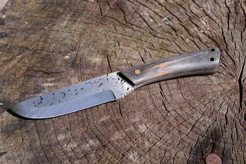

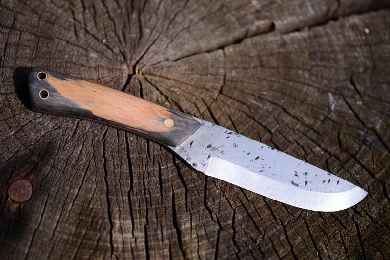

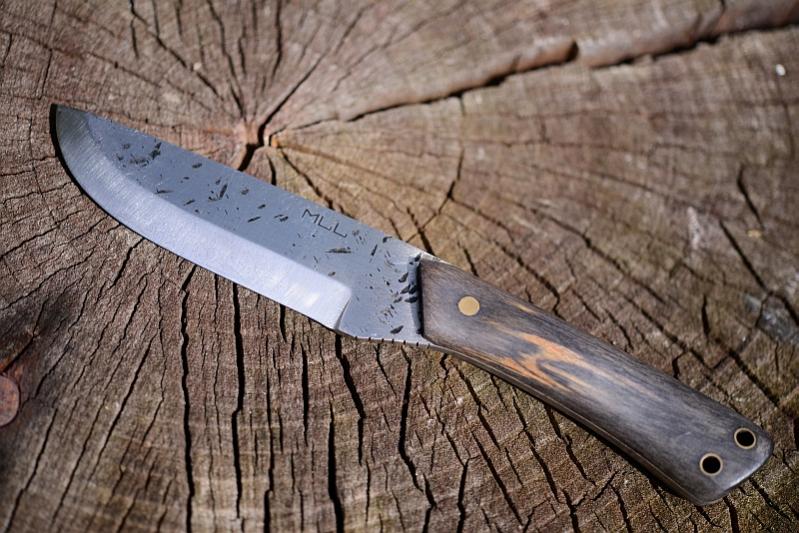

Unbedingt daran denken, das Messer nie in der Lederscheide aufzubewahren (ich habe den Fehler gemacht). Nach Gebrauch etwas ölen und nicht in die Scheide stecken. Sonst ist sofort Rost auf der Klinge. Außerhalb passiert bei meinem absolut nichts mehr. Auch nicht bei der manchmal bis zu 80%igen Luftfeuchtigkeit in Portugals Winter.
Gruß R'n'R
Und so sieht es heute aus:
Das Messer (Outdoormesser-Bushcrafter) entspricht irgendwie nicht meinem Geschmack.
Wozu brauch ich dann eine Scheide, wenn das Messer in der Scheide sofort rostet?
Oder andersrum, wenn ich permanent mein Messer ölen muss, damit es nicht sofort rostet, ist das aber etwas unpraktisch. Viel unpraktischer, als Löcher, in die sich zwar der Dreck hängt, die ich aber mal schnell unterm Wasserhahn wieder sauber machen kann.
Weil man kein Messer , egal ob C-Stahl oder rostträge in der Lederscheide lagern sollte. Ist die Lederscheide feucht kann sie Gerbsäure abgeben die den Stahl angreift. So kann ein Messer auch stumpf werden ohne das es benutzt wird
Lagert man ein Messer zuhause einfach neben die Lederscheide legen
Okay, die Regel ist mir auch vertraut.
Aber: Ich habe Messer von Jordan aus O2, von Hennicke aus C60 und verschiedenen C-Damaststählen, von Reeve oder Wilkins aus A2, Roselli aus W75 usw. - die lagern bei mir alle in der Scheide, die Umgebung ist nicht gerade trocken, und keines davon hat bisher auch nur ein Rostfleckchen gezeigt.
(ich kontrolliere sie regelmäßig und würde sofort Massnahmen ergreifen, wenn sich da was zeigt)
Ich kann folglich nicht ganz nachvollziehen, dass ein Messer aus O1 gleich mal in der Scheide anfängt zu rosten, es sei denn, die Scheide wurde richtig nass oder das Messer wurde feucht versorgt.
Das liegt auch nicht am O1. Der Grund warum ein Messer schneller rostet als das andere liegt an der Oberfläche der Klinge.
Ich rätsle auch ständig warum ich keine Probleme mit Rost an C-Stahl habe , andere C-Stahl Besitzer schon.
Vielleicht ist unser Wasser nicht so nass wie in anderen Gegenden :D
