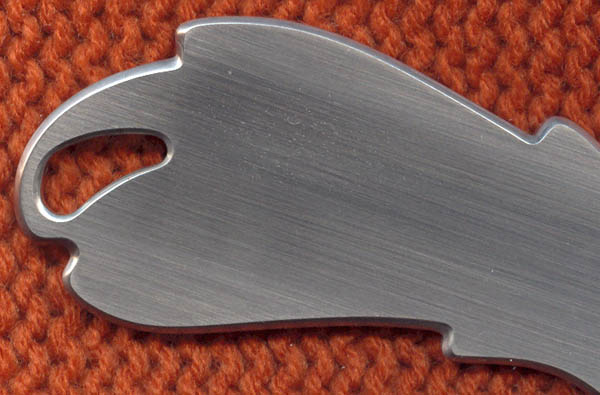

neues Projekt... 3-Finger- "Blumenmesser" ...
So, jetzt mit kleinem Durchbruch-wäre beinahe schiefgegangen...an manchen Tagen sollte man nicht feilen ;)
Tja, der Durchbruch läßt mich mal wieder wundern, über die Geduld und Präzision die manche scheinbar haben :hmpf:
Wenn Du auch noch Stahl als Overlays nimmst, dann solltest Du vermutlich aufpassen, daß das Messer nicht zu hecklastig wird.
man jens, das ist ja wieder mal supersauber gearbeitet.
klasse gemacht hut ab vor der leistung. :super:
du wirst immer besser . mach weiter so
Der Durchbruch sieht sehr gut aus. Ich bin schon sehr auf das endgültige Ergebnis gespannt! Obwohl mir persönlich Holz als Overlay evt. besser gefallen würde.
Dafür bekommst Du jetzt den Titel Kantenbrecher vor dem Herrn verliehen.
Da tanzt ja nix aus der Reihe.
Hi Leute, danke für die netten Worte :) Ist echt ne Fummelei, sowas, macht mir aber Spaß...
Wenn ich die Overlays geformt habe, werde ich darunter soviel wie möglich wegbohren, um das Gewicht möglichts gering zu halten. Das Damasteel in 2mm ist auch überraschen leicht, ich denke, es dürfte zwar Grifflastig werden, aber im vertretbaren Rahmen.

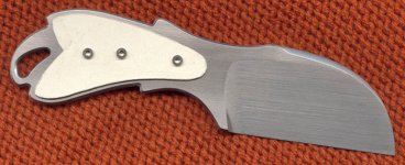

Mühsam geht es voran...habe am Wochenende Löcher gebohrt und Gewinde (M2) geschnitten-jetzt zieren den Erl drei Löcher mit Gewinde, ein Loch mit der Spitze eines Bohrers, ein Loch mit Resten eines Gewindebohrers und etliche Erleichterungsbohrungen. Die Löcher mit den Überresten der Werkzeuge sind nervig, da es unter den Overlays jetzt nicht besonders Toll aussieht...
Dann habe ich mir noch aus Fibermaterial eine Vorlage für die Overlays gebastelt-damit ich den Damast nicht gleich versaue (die mittlere Schraube werde ich wohl weglassen).

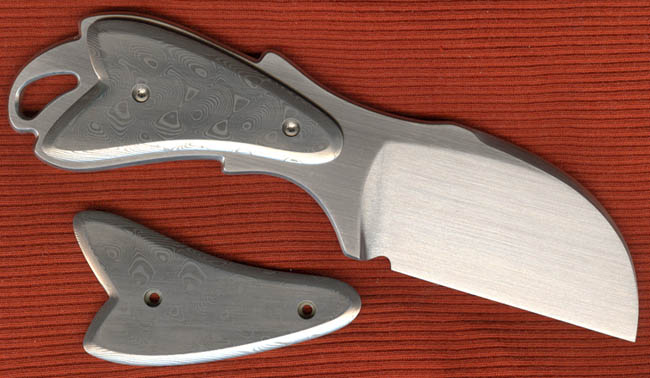

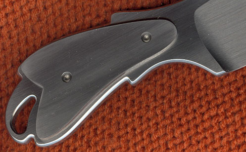

Mal wieder ein mini-update: Griffschalen sind ausgesägt und gefeilt, Löcher gebohrt...die Schraubenköpfe habe ich leicht verkleinert, damit sie in 3.5 mm Löcher passen (habe keinen 3.6 mm Bohrer)...jetzt muss alles noch geformt und geschliffen werden, dann kann gehärtet werden.
Das Messer ist zwar grifflastig geworden, aber nicht schlimmer als z.B. meine Nummer 5 (5 mm Erl und 3 mm Klinge-hier sinds jetzt 8:4). Genaue Gewichte des Messers und der Griffschalen werde ich noch ermitteln.

Ok, hier jetzt der allerletzte Update, versprochen ;) Das Messer und die Griffschalen sind jetzt fertig zum Härten...ich habe die Griffschalen mal vorläufig in Essigesenze geätzt, damit man das Muster erkennt. Auf das Finishen nach dem Härten freue ich mich nicht soo sehr, zuviele Flächen und Kanten zum Zerkratzen...
Grüße, Jens.
Dieses dezente Damaszenermuster sieht super aus. :super:
Ich wüßte nicht, ob ich es stärker herausarbeiten würde
