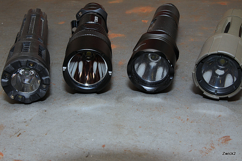

Größenvergleich mit anderen Lampen:

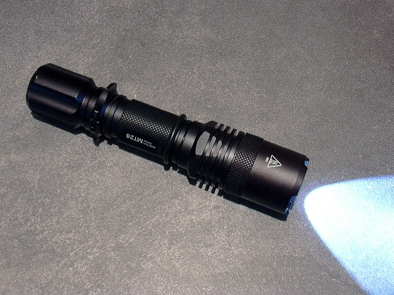

Die Nitecore tritt unspektakulär auf,
die Verarbeitung geht aber absolut in Ordnung.
Eine sauber aufgebrachte schwarze recht matte Anodisierung fällt als erstes auf.

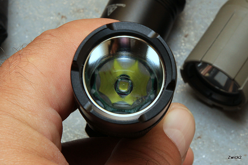

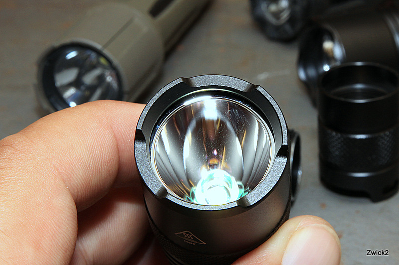

Hinzu kommen eine zwangszentrierte LED, eine entspiegelte Frontscheibe sowie sauber gefertigte gut laufende Gewinde
Der Lampenkopf ist verklebt, was zur Folge hat, dass hier Selbsthilfe nicht möglich ist. :(
Für mich ein Kritikpunkt, denn der Wechsel einer, nach unglücklichem Sturz defekten Frontscheibe ist so z.B. nicht möglich
Reflektor:
nicht wechselbare Frontscheibe
sauber gefertigte Gewinde
Blick auf den Treiber

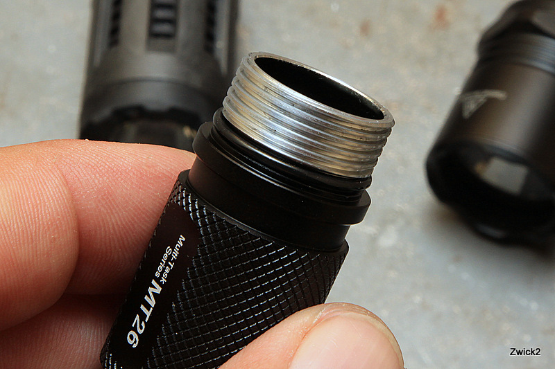

Der Clip ist abnehmbar, ebenso der Haltergrip.
Dazu kommt,das der Clip an zwei verschiedenen Positionen an der Lampe angebracht werden kann
So lässt sich die Lampe optimal an die eigenen Bedürfnisse anpassen.
Stromversorgung
Die Nitecore MT26 kann mit 2 CR123 ; 2 16340'er Akkus oder 1X 18650'er Akku betrieben werden.

Erst ein Größenvergleich der Lampen

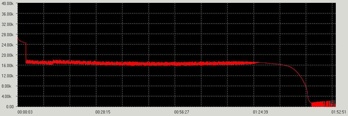

Laufzeitmessungen:
1x2600 mAh 18650
2xSysmax CR123[/U][/B]
Die MT26 nimmt sowohl 1x18650, als auch 2xCR123 Primärzellen. Um eine Überhitzung zu vermeiden, schaltet
die NiteCore nach kurzer Zeit einen Gang runter. Runtergeregelt läuft die Lampe anständig geregelt. Das
Gezappel am Ende ist das Blinken der Batteriewarnung, die ein Tiefenentladen efffektiv verhindert! Super gelöst
Nitecore! :super:
