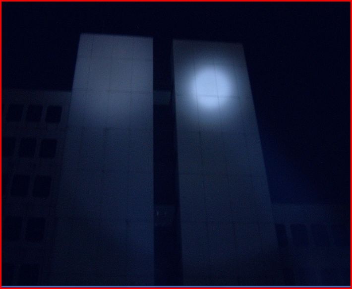

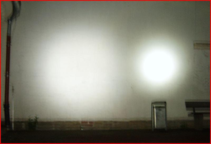

Hallo Andreas,
Anbei die ziemlichen schlechten Beamshots da ich leider nur eine Minicam habe. Ich denke aber es wird deutlich was ich meine.
Nex 190 Lumen mit C123 Batterie v.s JB3 mit Akku 18650 und 180 Lumen.
erstes Foto 10 m zur Wand
zweites Foto 25 m zur Wand
Auf dem zweiten Foto ist auch in Natura nur noch Licht zu ahnen, ok in der Stadt ist es nie ganz dunkel...trotzdem
scheint mir das Licht einfach nicht gut anzukommen :)
Schönen Abend
p.s. nex ist immer links...ne is klar

Besucher123
Deine Nex R2 streut das Licht wirklich zu viel.
So deutlich ist der Unterschied bei meiner Nex R2 zur Jet 2 Pro nicht.
Die Jet ist auf größerer Distanz zwar heller, aber man kann den Lichtkegel der Nex R2, im Gegensatz zu Deiner noch deutlich erkennen.
