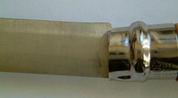

hui - der "leichte Schwung" bei deinem Opinel fällt aber doch deutlich kräftiger aus als bei meinem ... bin im Moment nicht @home, poste aber heute Abend noch mal eine Detailaufname.
@ rockwell:
ist mir auch aufgefallen als ich es kaufte - das ist aber schon 8 oder 9 Jahre her und ich habe keinen Vergleich mehr. Ich bin mir aber sicher, dass die Virole früher anders aussah.

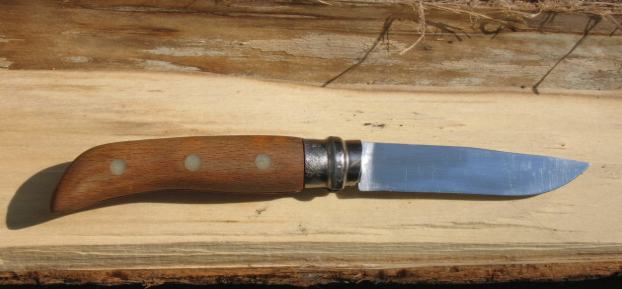

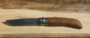

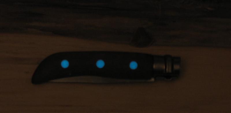

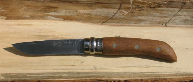

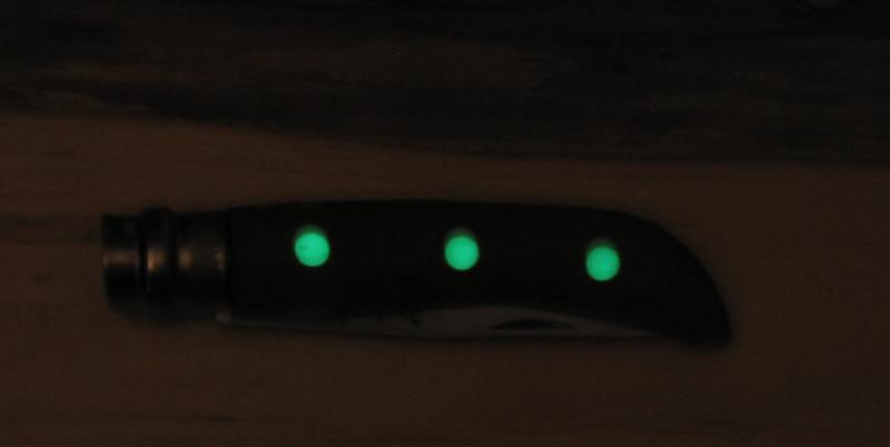

Herrje,ihr habt "probleme"...
Ich finde für die paar Eurochen ist das Messer 1a!
Und wenn was nicht passt,dann wird es passend gemacht,mit Schleifpapier,Feile,Drehmel o.ä.
Und so ein Messerchen eignet sich doch auch gut zum "pimpen". :steirer:
tut sie auch, es ist eine andere, mittlerweile kann man die dinger auch in geschlossenem zustand arretieren, was man früher selber nachrüsten mußte.

Probiers halt, viel falsch machen kannste eh net. Und wenn es nix wird, kaufste dir für 10€ einfach ein neues. Und viel Werkzeug braucht man dafür eh nicht, ein bisschen Schleifleinen kann da schon Wunder wirken, und macht aus einem plumpen (aber trotzdem guten) ein elegantes (und noch besseres) "Custom"-Opinel.
