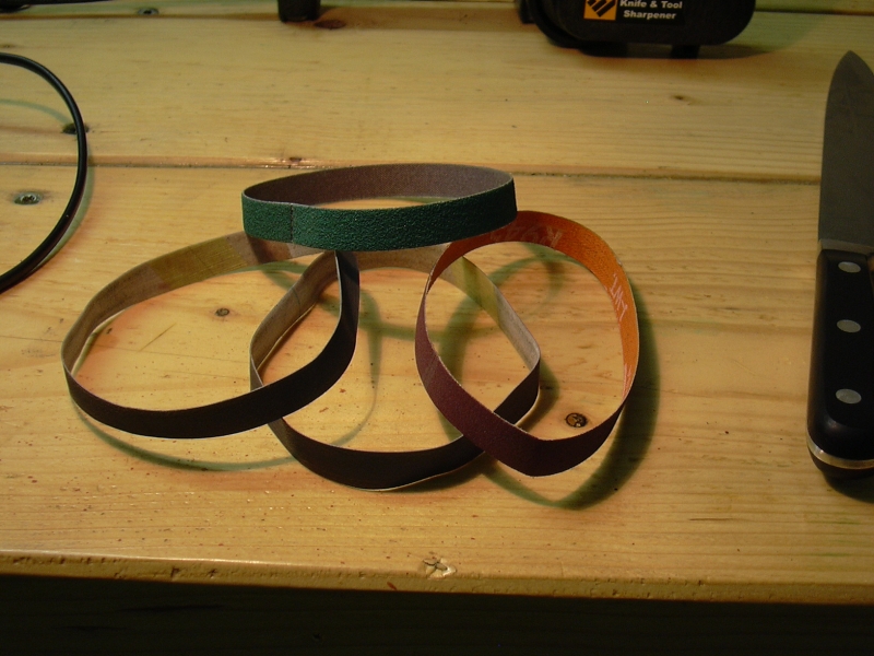

Lieferumfang
Komplett. Die Maschine, Ersatzschleifbänder und die verschiedenen Aufsätze.

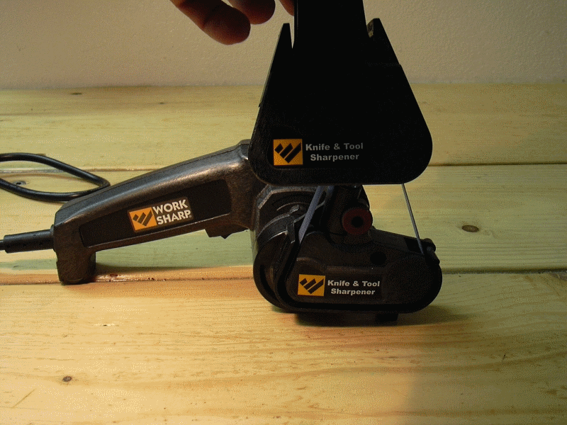

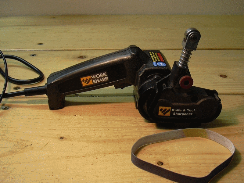

Aufbau
Der Zusammenbau ist leidlich einfach und nach dem Studium der Bedienungsanleitung selbst von einem DAU
zu schaffen. Kein Problem also. Man muss den schleifenden Teil aus der Ruhestellung auskippen
(das schafft jeder), und dann das Band einlegen.
Ich hab hier mal ein paar Bildchen zusammengewobbelt:
Wenn das Band oben ist, vielleicht ein, zwei kurze Gasstöße, dann ist auch dort wo es hinsoll und hat sich
eingelaufen sozusagen.
Dann die Führung raufmachen, hier die Führung für Küchenmesser:
Das ist alles ganz einfach und cool.

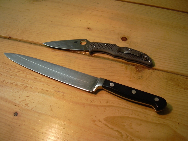

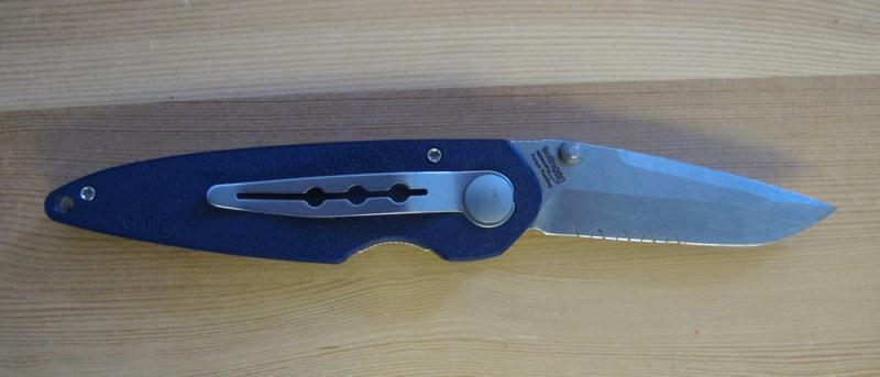

Ich habe mit drei Messern getestet, ein Manix2, ein Endura, und ein Küchen"schinkenmesser" wasweißichvonwem.
Zwei davon hier:
Nix Besonderes aber auch kein Schrott.
Die nach vorschriftsmäßigem Gebrauch (und man kann da sehr genau lesen wie oft man
da mit dem Messer durchfahren soll) erzielte Schärfe ist eigentlich für so ein Gerät bemerkenswert.
Die erzielte Schärfe ähnelt jener die ich mit einem 600 Lansky erziele. Soll heissen:
Papier lässt sich fast ruckelfrei quer schneiden, Zigarettenpapier nicht.
Das ist doch recht, oder besser: sehr ordentlich. Für Ottonormalverbraucher jedenfalls
schärfer als alles was Mr. Otto bislang an erzielbarer Schärfe durch Maschinen
erreichen konnte. Und zwar weit. Maschinen wie Tormek&Co. einmal ausgenommen.
Die Kauft sich Otto aber auch nicht.

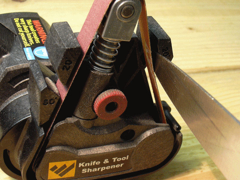

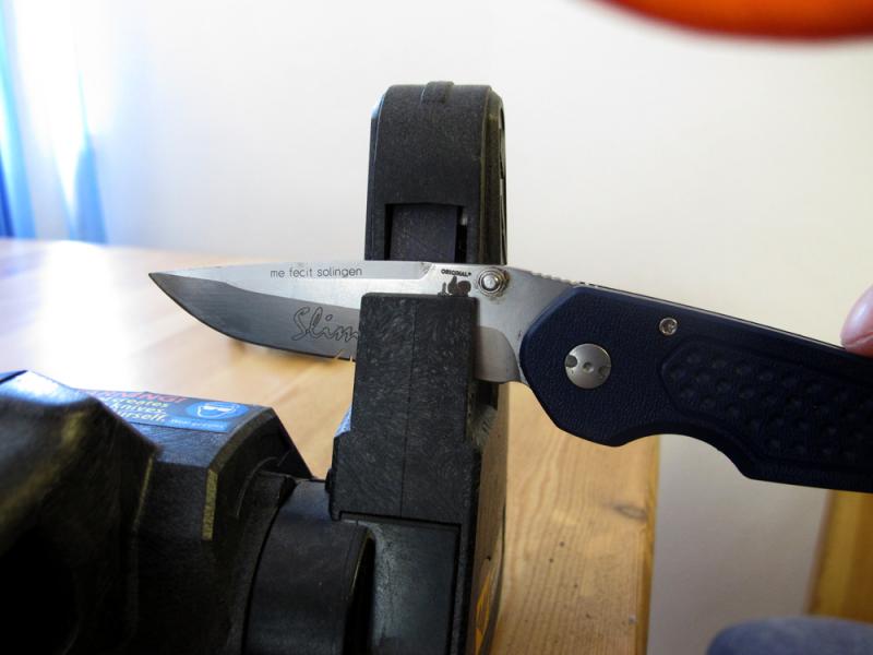

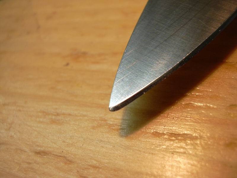

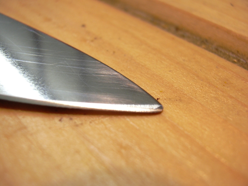

Das Gerät hat eine bauartbedingte "Spitzenverrundungsfunktion".
Wenn man (beim Durchziehen) mit der Spitze eines Messers am Schleifband angelangt ist, dann kippt das Band wegen der Krümmung der
Klinge und der Spannung die am Band ist nach aussen. Wenn man noch etwas weiter zieht, dass die Klinge nur mehr von
einem Teil der Breite des Bandes geschliffen wird, dann kippt das Band noch weiter nach aussen und so weiter.
Hier ein Wackelbild dazu, man erkennt recht gut wie das Band am Ende der Klinge nach oben kippt, meine linke Hand tut nichts zur
Sache:
Bilder von verrundeten Spitzen:
Wenn man's noch öfter durchzieht, wirds noch schlimmer.
OK. Das ist jetzt nichts was man als Spitzenfanatiker mit einem Lansky, wicked edge oder Bankstein wieder hinbrächte, ist aber ärgerlich
und zu beachten.

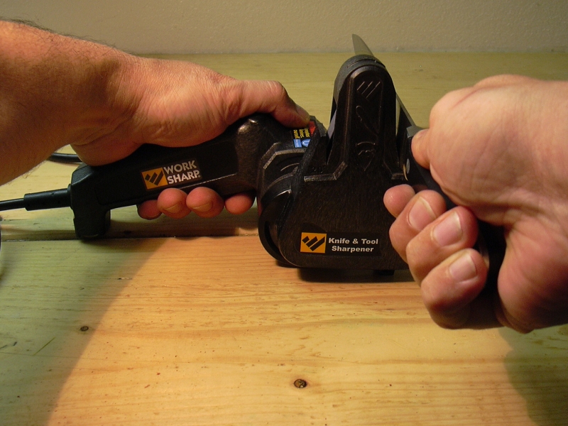

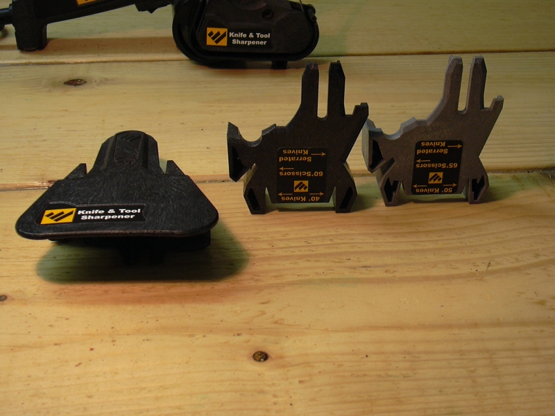

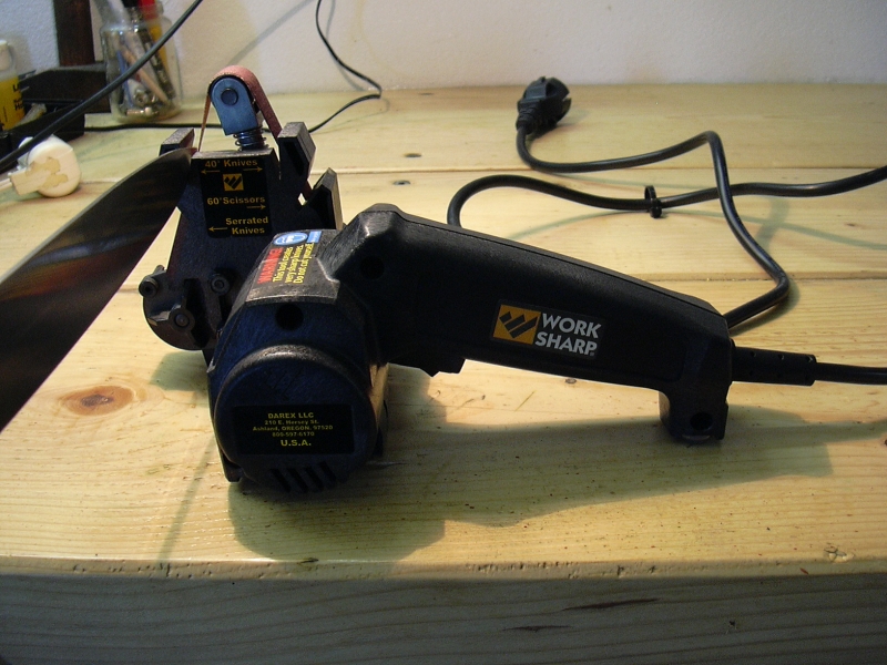

Linkshänder oder Rechtshändertool?
Eher am Rande noch das da:
Der Aufsatz für Küchenmesser ist sowohl für Links- als auch für Rechtshänder gleichermaßen geeignet.
die beiden anderen Aufsätze bergen aber für Rechtshänder eine gewisse Abrutschgefahr, da die Führung durch
den Aufsatz lange bevor die Klinge "durch ist" endet:
Wenn man das Ding umdreht hat man Führung bis zum Ende.
Hier noch ein Bild wo man sehen kann was ich meine:

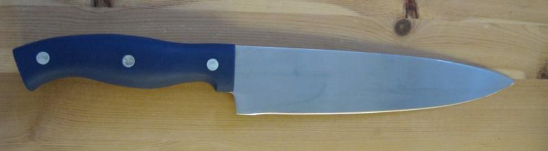

No Name Küchenmesser (22cm Klingenlänge)
Der Aufbau geht wirklich schnell und nach 1 Minute rumprobieren hat man auch gleich begriffen wie’s funktioniert und kann sich die Bedienungsanleitung mal anschauen.
Das Küchenmesser hab ich gleich mal über den 50° Aufsatz gejagt (mit den grünen Bändern, die wirklich einen guten Abtrag haben).
5x links, 5x rechts und schon war ein neuer Winkel da.
Das gleiche dann noch mit den anderen zwei Bändern und fertig war die scharfe Schneide auf 50°.
Da 50° ja viel zu viel sind, hab ich das gleiche dann mit 40° wiederholt.
10x auf jedem Band und das Messer hat einwandfrei rasiert.
Das Ganze dauerte ungefähr 2 Minuten – Wahnsinn.

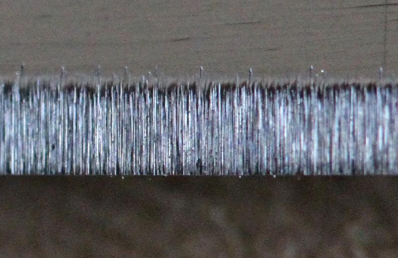

Hier ein Makrofoto von der Schneide nach dem feinsten Band:

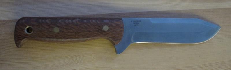

Das Outdoormesser hatte einen ungleichen Winkel, deswegen auch hier erstmal mit dem gröbsten Band 10 Züge gemacht und dann erst fein geschärft.
Ebenfalls nach ca. 2 Minuten hat es rasiert.

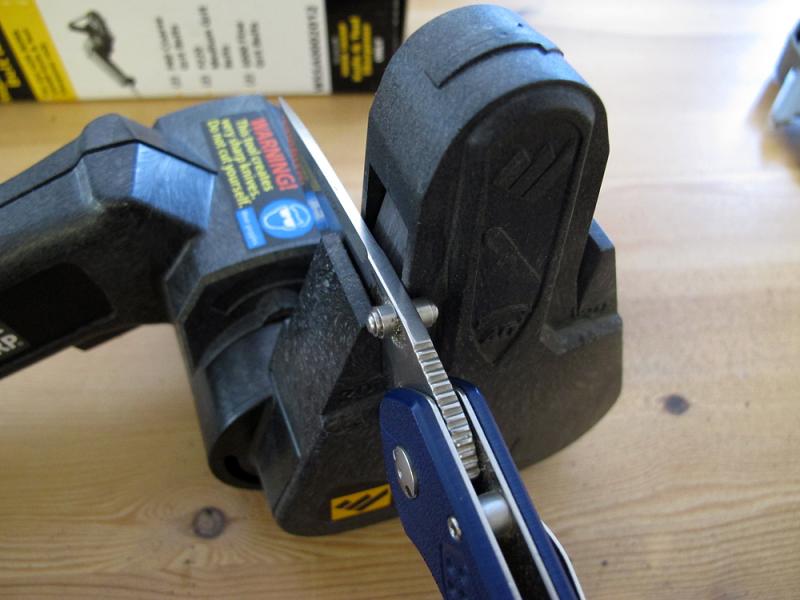

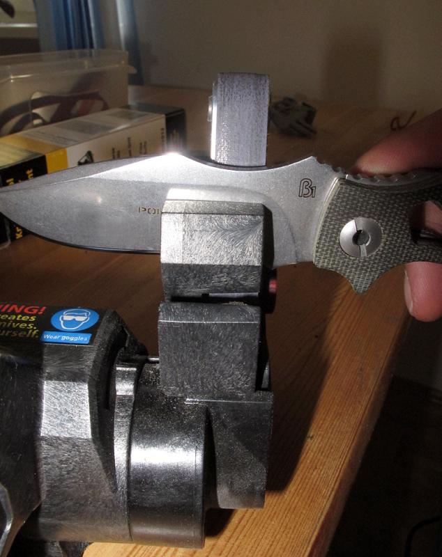

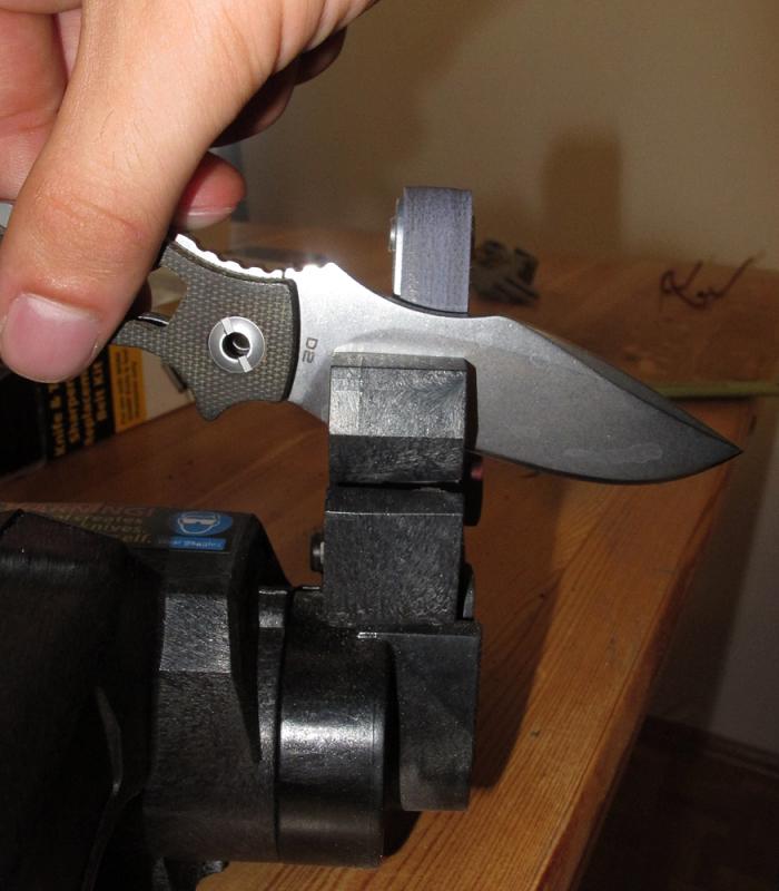

Problematik: Abhängig vom Anschliff kann es ab einer Klingendicke von 5mm mit dem „großem“ 40° Aufsatz eng werden, dann muss man den kleinen, offenen Aufsatz nehmen (hat aber auch 40° - weiß auch nicht was das für einen Sinn hat mit den 2 verschiedenen Aufsätzen, außer das man bei dem offenen Aufsatz halt mit der Spitze immer abrutscht..).
Das Klappmesser konnte ich nicht schärfen weil der Daumenpin bei dem großen, geschlossenen Aufsatz komplett das schleifen des 1cm der Klinge (vom Griff aus) verhindert hat, bei dem kleinen, offenen Aufsatz war dann das Band im Weg – leider ungeeignet dafür.
Deswegen umgestiegen auf das Pohl Force Bravo One - und schon wieder ein Problem.
Schärfe ich mit dem Messer in der rechten Hand, rutsche ich bei der Spitze ab, nehm ichs in die linke Hand (wie AILL es im Abschnitt „Linkshänder oder Rechtshändertool?“ veranschaulicht) kann ich die Klinge auf dem ersten cm (zum Griff) nicht schleifen weil da einfach noch kein Band läuft..

- bei den offenen Einsätzen rutscht man ab sobald man an der Spitze angekommen ist
- Klappmesser mit Daumenpin können nicht richtig geschärft werden

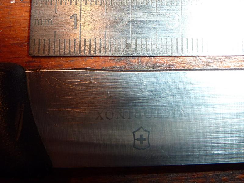

- Der Work Sharp geht sehr aggressiv zur Sache. Das ist an sich sehr positiv. Da ich aber die ganze Zeit mit demselben Messer gespielt und einiges ausprobiert habe, sieht man auch den Nachteil daran. Das grobe Band habe ich gar nicht benutzt und immer gleich mit dem mittleren angefangen. Aber auch das mittlere hat so viel Material abgenommen, dass ich einen mehr oder weniger :rolleyes: eleganten Recurve produziert habe. Das ging ratzfatz. Sollte allerdings nicht passieren, wenn man das Messer nur einmal durchzieht. Man braucht aber schon ein bisschen Gefühl. Zu fest gedrückt und die Macke ist da. Das Küchenmesser lies sich bauartbedingt auch nicht bis zum Ricasso schleifen, der hinterste cm blieb stumpf.

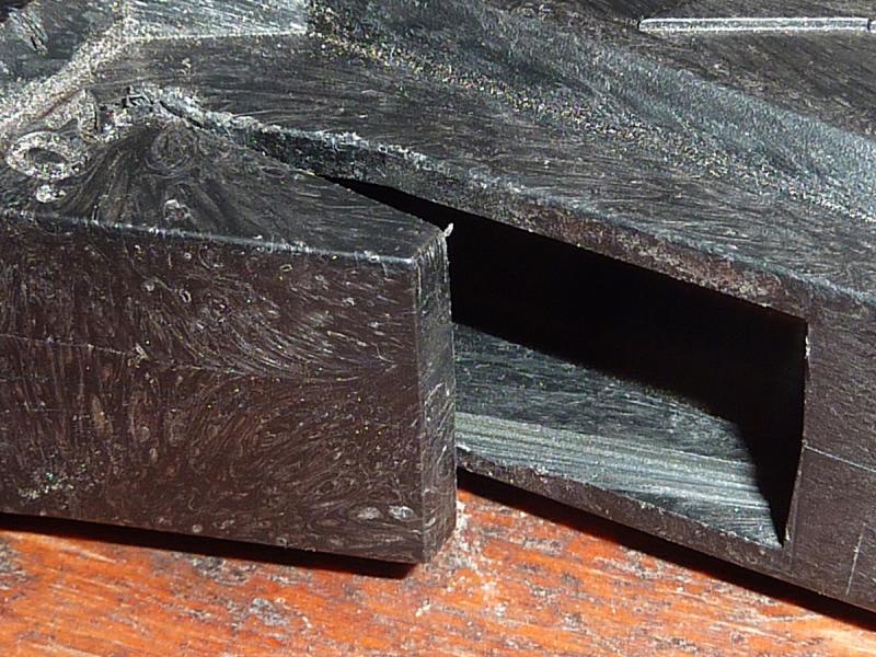

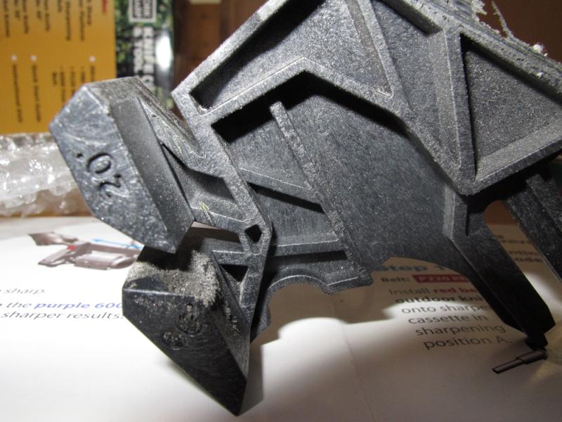

- Der Halte-Aufsatz ist ebenfalls ein Verschleissteil. Unten ein paar Bilder vom Zustand, in dem er bei mir ankam: Die 20 Grad Führung war unten und das Gehäuse innen verschlissen, da wo das Band läuft. Auf dem mittleren Bild gut zu sehen. Lief wohl ab und zu mal von der Rolle...
Für wen ist der Work Sharp geeignet? Für alle, die in einem Messer ein Gebrauchsteil ohne höheren Wert sehen. Alle, die bisher einen SiC Stein auf die Bohrmaschine gespannt haben. Alle, die Rasenmäher-Messer schärfen müssen, etc. Typ Hausmeister, mal so flockig dahingesagt. :D
Für wen ist der Work Sharp nicht geeignet? Alle, die verschiedene Winkel für verschiedene Anwendungen verwenden. Alle, die sich um zuviel Materialabtrag Sorgen machen. Alle, die schleifen um des Schleifens willen. ;)
Da ich mich zum letzteren Typ zähle, ist er nichts für mich. Aber er hat mich positiv überrascht und ich kann mir durchaus Bereiche vorstellen, wo man ihn gut einsetzen kann: Im Gartenbau mal schnell (freihand) die Sense oder Hippe nachschärfen, in der Metzgerei beim Zerlegen, solche Sachen.

hier kommen meine Eindrücke vom Work Sharp Messerschärfer.
Ich habe das Teil gleich nach dem Auspacken mit zwei Küchenmessern meines Vaters gefüttert.
Diese Dosenbleche hatten es bitter nötig.
Ich muss gestehen, dass ich nicht der fleißigste Anleitungsleser bin, aber das von beagleboy verlinkte Video deckt eigentlich alles ab.
Also flugs den 40°-Aufsatz drauf, die Messer pro Band zweimal links und zweimal rechts durch den Schärfer gezogen, fertig.
Das Ergebnis war beeindruckend, die Messer hatten eine super Gebrauchsschärfe, und das in knapp 30 Sekunden.
Als nächstes habe ich meine Küchenschere durch die entsprechende Führung gezogen.
Auch hier hat sich schnell ein kleiner, gleichmäßiger Grat gebildet. Dann die Schere einmal auf und zu, tiptop.
Da ich unbedingt die groben Bänder testen wollte habe ich eine Machete mit dem 50°-Aufsatz verwöhnt.
Das ist dann aber eher eine Fleißaufgabe, aufgrund des großen Materialabtrags hat sich das Schärfen etwas hingezogen.
Erfreulicherweise hat sich aber die Erwärmung der Klinge als vernachlässigbar herausgestellt.
Der bereits erwähnte Nachteil, dass sich die Klingen (besonders die schwereren) in die Führung einschneiden ist bei der Machete deutlich aufgetreten.
Ich habe daraufhin die Führung entfernt und freihand weitergeschliffen. Das Ergebnis war wiederum klasse. Hier hat man den konvexen Schliff richtig schön gesehen.
Am Besten hat bis dato das Giesser-Messer meiner Frau auf den Schärfer reagiert.
Nach dem feinsten Band hat das Messer ohne zu rupfen rasiert, das Geschnetzelte gestern ist praktisch von alleine auseinander gefallen.
Meine Frau ist durchaus scharfe Messer gewöhnt, aber nach dieser Schleifaktion hat sie mich explizit darauf angesprochen.
Leider haben bei meinen Schleifversuchen durchweg alle Messer ihre Spitze eingebüßt.
Das hat mich nachhaltig davon abgehalten, meine EDCs damit zu schleifen.
Wir spicken nicht so oft einen Braten daheim, darum ist es mir bei Küchenmessern einigermassen egal, bei meinen Schätzchen ist sowas aber absolut tabu.
Was ich noch wahnsinnig gerne ausprobiert hätte, wäre das Freihandschleifen von Rasenmähermessern am Gerät gewesen.
Hat sich leider nicht ergeben, aber ich denke, meine guten Erfahrungen mit meiner dicken Machete lassen sich übertragen.
Alles in Allem muss ich sagen, dass der Work Sharp ein klasse Gerät ist.
Einigermassen idiotensicher, sauberer konvexer Schliff und eine sehr schöne Schärfe sprechen eindeutig dafür.
Da er die Spitzen der Messer verrundet kann ich ihn mir aber immer nur als Ergänzung vorstellen.
Auch ist er nur bedingt Wohnzimmer- oder Küchen-geeignet, der Lärm und der entstehende Schleifstaub müssen in Kauf genommen werden.
Man sollte auch die Kosten der Bänder berücksichtigen, ein Punkt, den ich bei der Masse an Bändern für den PA gar nicht bedacht habe.

Da ich etwas feige bin, habe ich nur meine alten Kuchenmesser als Testopfer auserchoren.
attachment.php
Also, Worksharp, Küchenmesser und Foto eingepackt und ab in die Werkstatt.
attachment.php
Kurz die Anleitung überflogen (ist sehr zu empfehlen), das grobe, grünen Band (Körnung 80) eingelegt (geht problemlos) und losgehts.
Zum Schärfen soll man eigentlich mit dem roten Band (Körnung 220) anfangen, da aber bei einigen Messer größere Scharten ausgewetzt werden mussten und ich ungeduldig bin, geht’s gleich mit der groben Kelle los.
Bereits nach einigen Zügen durch den Schärfer sehen die Messer viel besser aus.
Um die großen Scharten raus zu kriegen, sind aber noch ein paar Züge nötig.
Erster Zwischentest: der Schnitt durchs Papier rupft noch heftig.
Also geht’s mit dem roten Band (Körnung 220) weiter.
Die Ergebnisse werden schon besser: Das Papier lässt sich schon vorsichtig zerteilen.
Zuletzt kommt das graue (soll angeblich purple sein) Band (Körnung 6000) dran.
Damit lässt sich eine sehr gute Gebrauchsschärfe erreichen.
Die Messer gleiten problemlos durch Papier.
attachment.php
Vor lauter Spaß an der Freude habe ich noch ein paar Scheren, die zufällig rumlagen, auch geschärft.
Auch hier waren die Ergebnisse gut.
Und auch ein Messer mit abgebrochener Spitze wurde wiederbelebt: An der Schleifscheibe kurz die Spitze etwas nachgebildet und anschließend mit dem Worksharp Messerschärfer bearbeitet:
Innerhalb von wenigen Minuten hat man wieder ein gebrauchsfähiges Messer.
attachment.php
Nach ca. einer Stunde habe ich folgende Erkenntnisse gewonnen:
Die Messer erreichen eine gute Gebrauchsschärfe. Mit anderen Systemen wie Lansky oder mit Öl- oderWassersteine und anschließenden „Voodoo“ wie Abziehen auf Leder (nicht böse gemeint, mache ich auch manchmal bei meinen guten Messern) lässt sich sicherlich noch einiges herausholen. Allerdings ist mir der Aufwand bei Alltagsmesser, die in die Spülmaschine wandern oder auf Porzellan verwendet werden, zu groß.
Da bei den Testern vor mir das Verrunden der Spitzen angesprochen wurde, aber ich hierauf besonders geachtet und versucht, das Durchziehen der Messer ordentlich und gleichmäßig vorzunehmen. Das Ergebnis war aber sehr überraschend:
Einige Messern (seltsamerweise alle mit kompletten Flachschliff) waren einwandfrei.
attachment.php
Messer mit nur teilweisen Flachschliff oder Hohlschliff haben etwas an der Spitze eingebüsst.
Systembedingt können auch die ersten paar Zentimeter am Griff nicht geschärft werden.
attachment.php
Der Worksharp Messerschärfer ist unheimlich schnell: zum Schärfen langen ein paar Züge, die Bänder sind blitzschnell gewechselt = optimal für den Alltag.
Allerdings ist der Materialabtrag (und damit die Staubentwicklung) zumindest bei den ersten zwei Bändern schon relativ heftig.
attachment.php
Das ganz feine Band setzt sich relativ schnell zu. Reinigungsversuche habe ich nicht unternommen. Bei vernünftiger Benutzung sollte sich das ganze aber im erträglichen Rahmen halten.

Nachdem gestern ein Team von Work Sharp zu Besuch war, habe ich die Gelegenheit genutzt, nochmal ein paar Fragen loszuwerden.
Insbesondere ging es mir um zwei Dinge:
  • Die beim Outdooraufsatz auf dem letzten Zentimeter ungeführte Klinge
  • Das Verrunden der Spitzen
Zu 1:
In der Entwicklungsphase des Gerätes wurden verschiedene Aufsätze getestet, teilweise mit kompletter Führung (wie beim Küchenmesseraufsatz), teilweise mit Führung von der anderen Bandseite (wie beim Outdooraufsatz).
Der Vorteil der vorne offenen Outdoorführung ist der, daß man mit dem Schneidenansatz wirklich bis zum Band kommt.
Man hat also keinen maschinenbedingten "Blindbereich" am hinteren Ende der Schneide, der dann stumpf bleibt.
Wen dieser Blindbereich stört, der kann nach dem Schärfen mit dem Küchenmesseraufsatz auf den 40° (!) Outdooraufsatz wechseln und den hinteren Teil der Schneide am Band nachbearbeiten und den Blindbereich entfernen.
Generell hielten sich in den Rückmeldungen der Vorserientester die Für und Wider für beide Konzepte in etwa die Waage, so daß beschlossen wurde, mit beiden Systemen (Führung vorne/Führung hinten) zu arbeiten, die dann ja, falls gewünscht, miteinander kombiniert werden können.
zu 2:
Das Verrunden der Spitzen ergibt sich aus der Konstruktion des Gerätes.
Wer das verhindern möchte, zieht das Messer nur soweit über das Band, daß die Spitze noch mindestens auf dem halben Band aufliegt.
Die Verrundung findet statt, wenn beim Durchziehen des letzten Zentimeters dann die Klingenspitze vom Band rutscht und das Band sich durch die Spannung wieder neutral ausrichtet.
Man muß also darauf achten, aber es ist machbar.

Generell entwickelte sich bei meinen Messern ein ausgeprägter Grad, der den Einsatz des Lederriemen unbedingt nötig macht.
