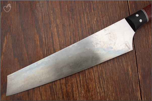

Jetzt wird ja mal Zeit, dass ich meinen Bericht schreibe. Das Messer kam sehr schnell bei mir an und ich war tierisch darauf gespannt, mit einem richtig scharfen Messer zu arbeiten.
1. Design
Das Küchenschwert besticht für mich durch seine edle Schlichtheit, der Begriff „Schwert“ tut dem Messer eigentlich unrecht. Die Klinge ist schön bearbeitet und der Griff hat elegante, geschwungene Formen, wie sie mir auch schon beim Bärenmesser gefallen haben. Neben einem Cold Steel Trail Master verliert es etwas seinen Schwertcharakter
2. Funktion
Die Klinge ist sehr dünn ausgeschliffen und dermaßen scharf, dass es mir schon fast zu scharf war für den Kücheneinsatz. Man schneidet förmlich wie durch Luft bei Paprika, alles andere hat eh keine Chance. Der Stahl (1.3505) tut sein übriges dazu.

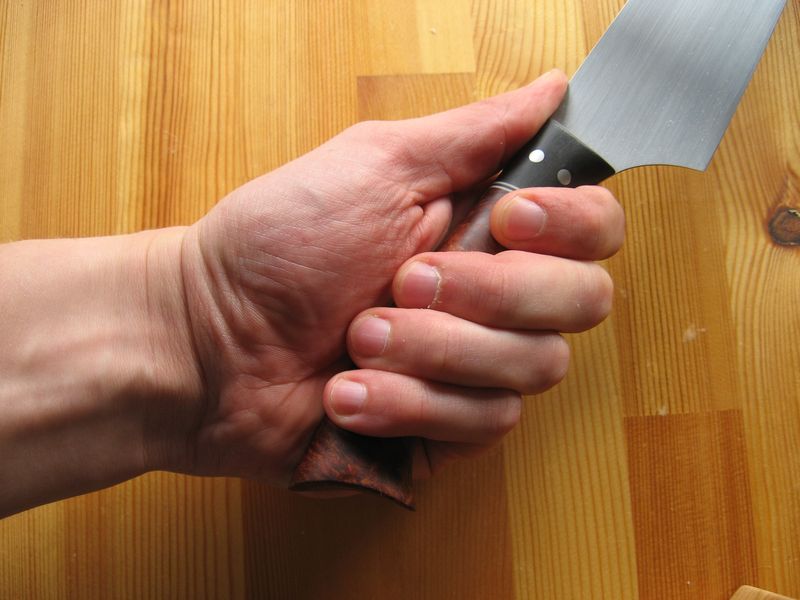

Die Handlage ist hervorragend, wobei der Griff ein bisschen dicker sein dürfte für meine Hände.
3. Verarbeitung
Ich habe das Messer des Öfteren gedreht, gewendet und begutachtet, konnte aber keinen Fehler oder Unregelmäßigkeit finden. Der Griff liegt prima in der Hand und die Klinge hat schönes mattes Finish.
Fazit
To cut a long story short: Das Küchenschwert ist der Hammer, und das nicht nur bei der Schneidleistung. Ich bin von dem Messer echt beeindruckt, fast sogar eingeschüchtert...da muss jeder Schnitt sitzen! ;) Ein herzliches Dankeschön an dieser Stelle an Philipp, es ist immer eine Freude, deine Messer zu testen.
Gruß,
Carsten

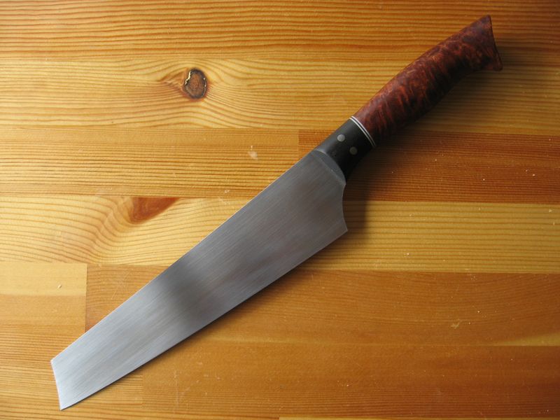

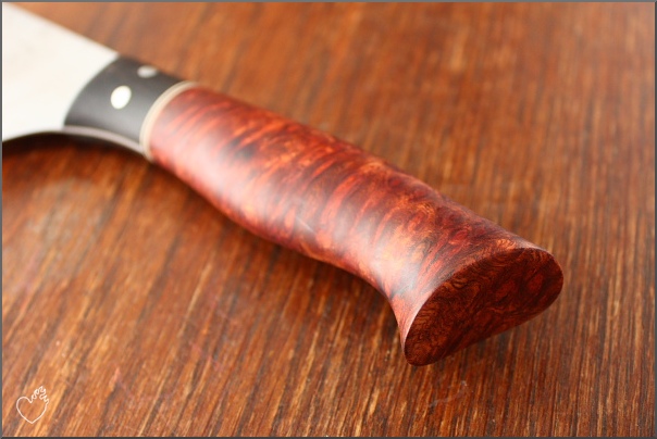

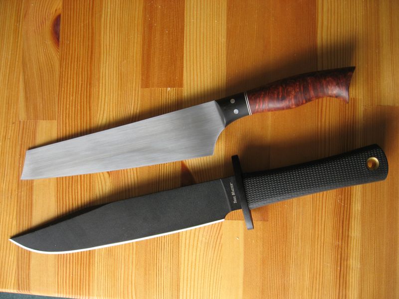

Erst einmal meinen allergrößten Dank für die Möglichkeit, einmal ein handgefertigtes Küchenmesser zu begutachten. Da ich auch selbst Messer mache, allerdings keine Küchenmesser, ist es besonders interessant, zu sehen wie andere Leute arbeiten.
Das Messer kam also am letzten Dienstag an, und zunächst war ich überrascht über die Größe- obwohl ich die Maße ja kannte, hatte ich es mir größer vorgestellt. Auch im Vergleich zu meinem bisherigen (industriellen) Küchenhelfer nahm sich das Messer etwas mikrig aus. ABER das war nur der erste Eindruck.
Beim Anfassen merkt man dann sogleich, mit was man es zu tun hat:
Im Prinzip ist die Länge ziemlich ideal um das Messer universell einsetzen zu können. Man kann damit genauso Äpfel schälen, wie Zwiebeln schneiden oder gar einen Braten tranchieren. Entsprechend wurde das Messer auch rangenommen: es durfte diese Woche alle Arten von Lebensmitteln, von Tomaten bis Steckrüben, von Wallerfilets bis Rentierbraten, alles schnibbeln und zerlegen, was auf den Tisch kam.
Die dünne Klinge und der schlanke, ergonomisch geformte Griff geben diesem Messer das „feeling“ das ein gutes Messer ausmacht: man „fühlt“ quasi das Messer bis in die Spitze, das Messer wird zur verlängerten Hand. Für meine Pranken könnte der Griff einen Tick größer sein, gerade auch weil ich gern ganz weit vorne, an der Klinge greife und nur zwei oder drei Finger auf dem Griff lasse. Bei meiner Hand ist dabei der vordere Griffteil (bis zur dicksten Stelle) einen Tick zu kurz, aber alle Leute denen ich das Messer sonst noch zeigte, hatten dieses Problem nicht: alle waren begeistert.
Lediglich die Form der Spitze fand ich ästhetisch etwas ungewöhnlich, und meine Frau fragte auch gleich ganz besorgt ob die Spitze abgebrochen sei... ich muss allerdings zugeben, dass diese Form sehr praktisch ist. Die Spitze ist hervorragend für diffizile Arbeiten geeignet, ist aber in Griffrichtung gleich schon wieder so hoch, dass man sich selbst mit viel Anstrengung nicht in den Finger schneiden kann.
Ganz insgesamt ist die Verarbeitung absolut fehlerfrei und die Auswahl der Materialien wirklich gelungen. Die Amboina-Maser ist lebendig und wunderschön gefärbt, dabei auf beiden Griffseiten ziemlich symmetrisch. Gerade der letzte Punkt wird bei Maserhölzern oft nicht beachtet: hier ist das aber in idealer Weise geschehen.
Der Klingenstahl 100Cr6 ist ein Killer: flexibel, scharf und schnitthaltig ABER eben nicht rostfrei, und damit muss man umgehen können. Also nach dem Benutzen immer gleich säubern und leicht ölen dann bleiben einem diese hässlichen bunten Verfärbungen erspart. Der Glanz der Klinge wird aber dennoch stumpfer wo sie in Kontakt mit Fruchtsäuren o.ä. kommt. Das ist kaum zu vermeiden, aber zu verschmerzen wenn man dafür diese immense Schnitthaltigkeit gewinnt: nach einer Woche intensiver Schnibbelei kann man sich immernoch mit der Klinge rasieren. Insofern ist es wohl überflüssig zu sagen, dass die Klinge ohne jeden Druck selbst relativ hartes Gemüse (Karotten, Rüben etc.) mit Leichtigkeit zerteilt. Die Schnittflächen haben nachher diese hübsche matte Trockenheit, weil kaum Zellen beschädigt werden. Bei einer Tomate bleiben die Schnittkanten richtig scharfkantig stehen, nichts wird eingedrückt... Insgesamt eine wahre Freude, dieses Messer zu benutzen. Nochmals vielen Dank, und seit heute morgen ist das Küchenschwert auf dem Weg zu Lothar.
Beste Grüße
Hannes

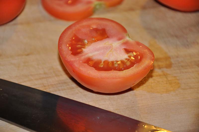

ich habe jetzt auch das messer getestet. es ist eher ein leichtes messer, was mir persönlich ausgezeichnet gefällt. die verarbeitung
ist ohne mängel. ich würde sagen eine sehr gute arbeit in idee, stahl und holz. die griffform passt in meine hand sehr gut. bei sehr
großen händen würde ich eher einen geraden griff empfehlen. das schnitt verhalten ist perfekt, die schärfe sehr gut. um einen runderen/
besseren wiegeschnitt zu gewährleisten würde ich der klinge einen klein wenig größeren bogen wünschen.
scheibchen im 2 zentel mm bereich sind kein problem. weiche tomaten erstklassig, fleisch problemlos.
perfekte holzverarbeitung in ideenreichem design
sehr gute klingengeometrie im extremen flachschliff, das ist schon erstklassig!
so was liebe ich in der küche. keine japanische "spaltaxt" sondern filigrane wertarbeit (-:
ein rundum gelungenes küchenmesser, an dem man sehr viel spaß hat. absolut empfehlenswert.

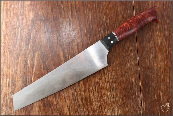

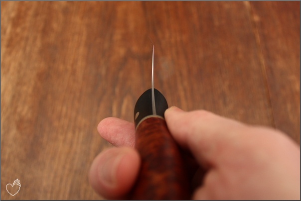

Ich weiß gar nicht, warum ich das Review so verzögere, hatte ich doch mit dem Küchenschwert ein Klassemesser zum Testen.
Verarbeitung: Top, keinerlei Abstriche. Sauber, gut anzusehen und zu -fassen. Alles andere hätte mich auch gewundert, mit dem Bärenmesser war ja Philipps Qualitätsanspruch schon hinreichend dokumentiert.
Klinge: Offensichtlich optimale Wärmebehandlung. Das Messer rasierte noch, nachdem es alle ihm übertragenen Schnittaufgaben mit Bravour erledigt hatte. Solch ein Schneidverhalten der sehr dünn ausgeschliffenen Klinge wünschte ich mir von allen meinen Messern.
Und doch ein Problem für mich: Das seitliche Herunterschieben des Schneidgutes sollte nicht mit der Schneide, sondern mit dem Klingenrücken vollzogen werden. Und das war so einfach nicht möglich, da der Klingenrücken nicht ganz gerade war, sondern sich leicht zur Schneide hin wölbte. Konnte ich mit der Kamera nicht so richtig einfangen, ist aber auf dem letzten Bild von akiem einigermaßen zu sehen.
Griff: Erster Eindruck beim Auspacken: Wie das Bärenmesser. Aber weit gefehlt. Das, was dort manchem Tester zu voluminös war, hatte Philipp hier zurückgenommen. Der Griff war schlanker, aber für alle Schneidaufgaben sehr führig.
Insgesamt ein Messer, das man gern zum Arbeiten nimmt. Ungewohnt leicht, aber gut ausgewogen. Optisch sehr schön. Irgendwie hat man Hochachtung vor ihm. Wenn nur das mit dem Klingenrücken nicht wäre …
Auf weitere Fotos habe ich verzichtet. Außer meinem Speiseplan hätte ich nichts Neues zeigen können.
Danke, Philipp, für die Möglichkeit, ein gutes und schönes Messer testen zu können.
Hi,
ich habe gewartet, dass "endlich" jemand den nicht geraden Klingenrücken und das Problem mit dem Herunterschieben von Schneidgut bemerkt. Hier stand ich vor der Qual der Wahl: Die Klingenform sieht mit geradem Rücken einfach grausam aus. Also: Entweder n hässliches Messer machen oder halt doch mit leicht konkavem Rücken. Und da gerade ein Messer mit so einer eher ungewöhnlichen Klingenform stark von der Optik "lebt" (und ich keine Hässlichen Messer machen will), habe ich mich für den leicht konkaven Rücken entschieden.
Bei meiner anderen "Standard"-Form für große Brettschnibbler ist das mit dem geraden Rücken kein Problem, dort haben die Messer ihn auch.

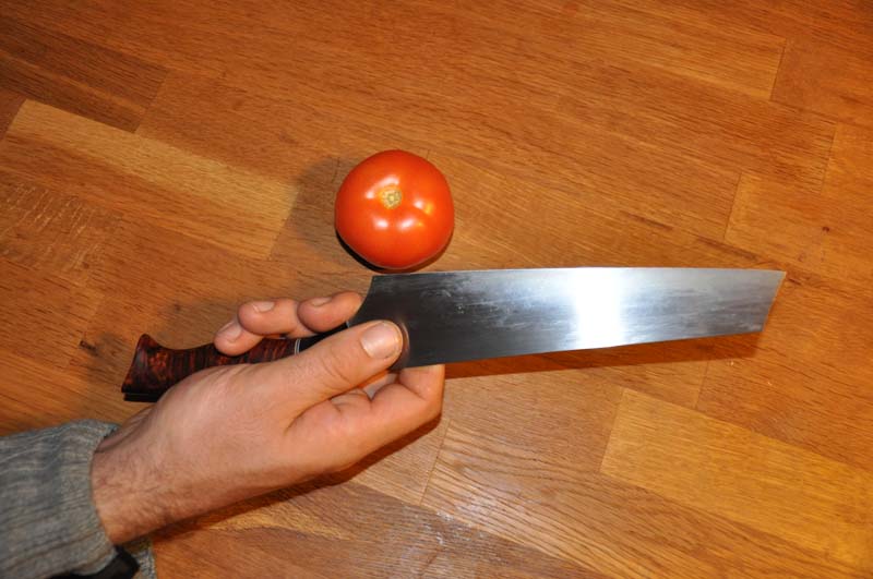

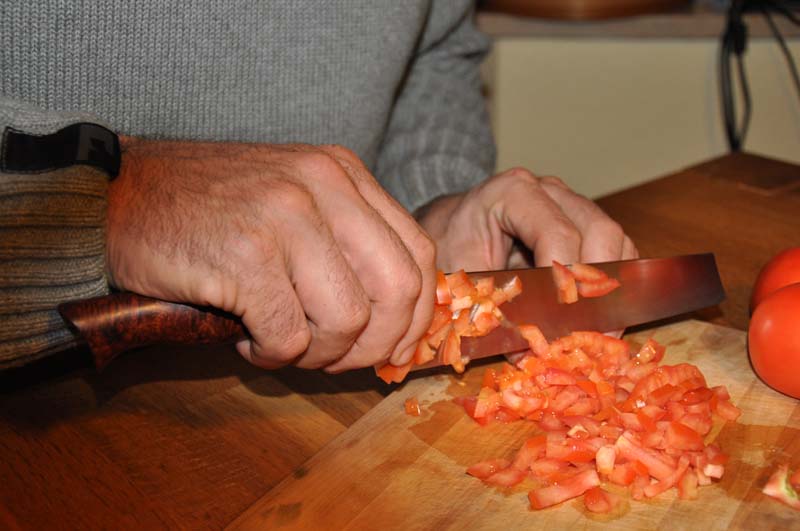

Hallo, hier mein subjektiver Bericht.
Mein Fazit: wer auf der Suche nach einem sehr gut verarbeitetem, richtig gut zu handhabendem Messer, mit einer herausragenden Schneidfähigkeit ist, der ist hier genau an der richtigen Adresse.
Mein Test: Ich habe täglich mit dem Messer die Lebensmittel für 4 Personen zerteilt.
Der Griff: Die Kombination der Materialien ist sehr stimmig, die Form finde ich sehr gut, auch, dass der Griff etwas schlang war passt zur feinfühlig zu benutzenden Klinge. Will sagen, ich finde den Griff ausgereift, mir fällt nichts ein was man dabei verbessern könnte.

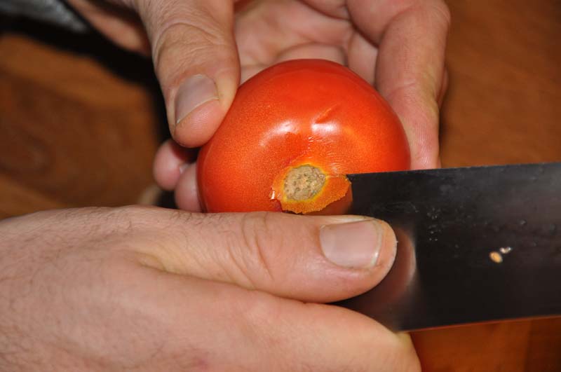

Die Klinge: Für mich war das schon eine große Klinge, wobei sich herausstellte, dass sie nicht zu groß ist. Die Schneidenform gefällt mir auch, passend dazu den schön hochgestellten Griff, das arbeitet sich wunderbar. Die Klingenspitze, dabei hat man selbst ganz vorn noch genug Klingenhöhe, dass kann man schon manchmal brauchen. Ach der Klingenrücken, ich schabe damit immer die Möhren ab, dass funktioniert auch sehr gut. Damit dann das Schnittgut von dem Brett in den Topf zu befördern, geht auch, also nach den bisherigen Berichten hatte ich mir das schwieriger vorgestellt, war es aber nicht, da der Bogen eben nur sehr leicht konkav ist. Die Verarbeitung der Klinge ist auch ganz großes Kino. Der Anschliff: völlig plan vom Rücken bis zur Schneidfase, von der Klingespitze bis zur Griffseite. Die Schneidfase ist durch den dünnen Ausschliff bedingt sehr winzig.
Das Highlight: Durch die Klingengeometrie
Uploaded with ImageShack.us
ergibt sich eine ganz vorzügliche schnittfähigkeit, dass ist schon eine Freude zu erleben, wie leicht man, auch härteres Schnittgut, wie Kohlrabie, harte Kartoffeln, oder Möhren damit zerteilen kann. An diesem Messer merkt man auch sehr gut, dass die schärfe der Schneide, nur einer der Faktoren ist, die die Schneidfähigkeit des Messers bestimmen. Selbst als nach langem arbeiten mit dem Messer, die Schärfe der Schneide etwas nachließ, merkte man das an der Schneidfähigkeit kaum. Ich habe mal versucht die schlanke Geometrie ins Bild zu bringen:
So buggelt sich die Schneide inklusive ein nicht unerheblicher Teil des Anschliffes. Aus dem Grunde ist mit dem Messer auch achtsamer Umgang angesagt und dazu passt eben der etwas schlankere Griff.
Danke für die Testmöglichkeit.

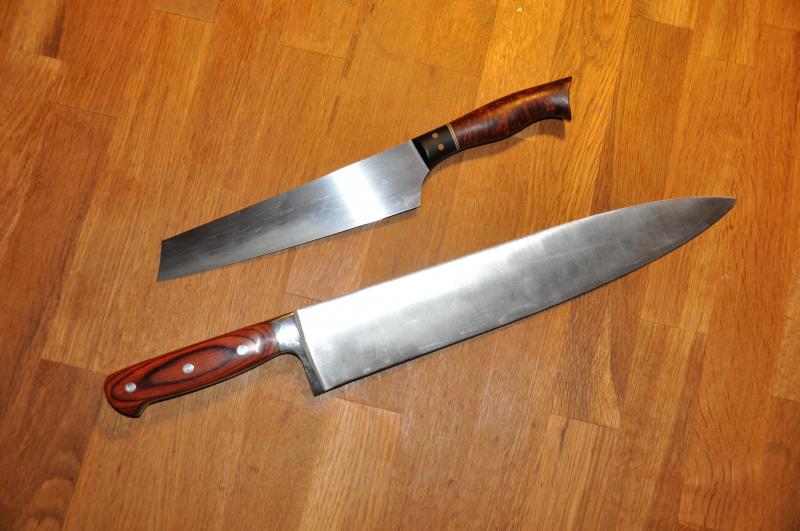

Passend zu den Bildern von hbdc hier ein paar Zahlen,
gemessen hinten am Ende der Schneide ('Ago'):
5 mm über der Schneide: 0,4 mm
10 mm über der Schneide: 0,68 mm
20 mm .............................: 1,15 mm
30 mm .............................: 1,6 mm
40 mm (=Rücken).............: 2 mm
Die Klingengeometrie ist schlich gesagt sagenhaft.

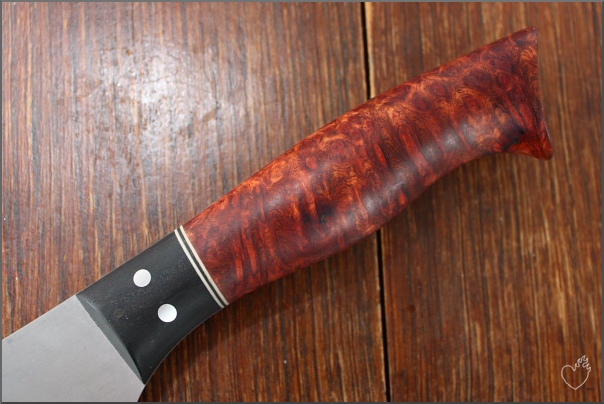

Mein Bericht ist längst überfällig und viel gibt es ja nach den ganzen guten Berichten zu dem Messer nicht mehr zu sagen. Trotzdem will ich meine Eindrücke schildern:
Mal abgesehen davon, dass hier ein atemberaubend schönes Stück Amboina verarbeitet wurde, ist der Griff von Form und Finish ein wahrer Handschmeichler und liegt auch gut in der Hand. Mir persönlich war der Griff nicht zu schlank. Vielmehr hat er zusammen mit der Konstruktion (Steckerl) und der Klingengeometrie mit dazu beigetragen, dass das Messer auffallend leicht war.
