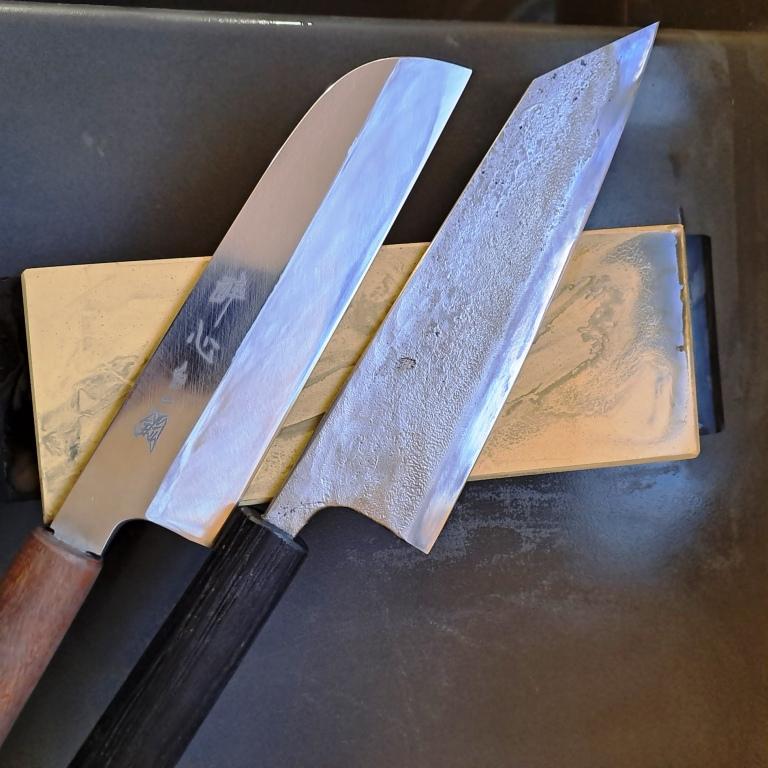

Aogami2 & 1.2519 Freihand Kita 4k: Ich empfinde ihn blitzschnell, absolut tolle Schärfe mit gutem Biss. Bei einem ordentlichen Grundschliff (schaffe ich auch nicht immer) TouchUp tauglich.
Verwendet habe ich den Kita auch vorbereitend zur Politur meiner einseitig geschliffenen Messer Shirogami2.
Hier wird der Klingenspiegel unterhalb der Shinogi-Linie nicht nur gerade geschliffen (also möglichst alle Dellen raus), sondern auch in einer langen Prozedur poliert (nennt sich Beta-Togi, möchte aber nicht näher darauf eingehen). Mit dem Ergebnis bin ich sehr zufrieden, Hut ab.
