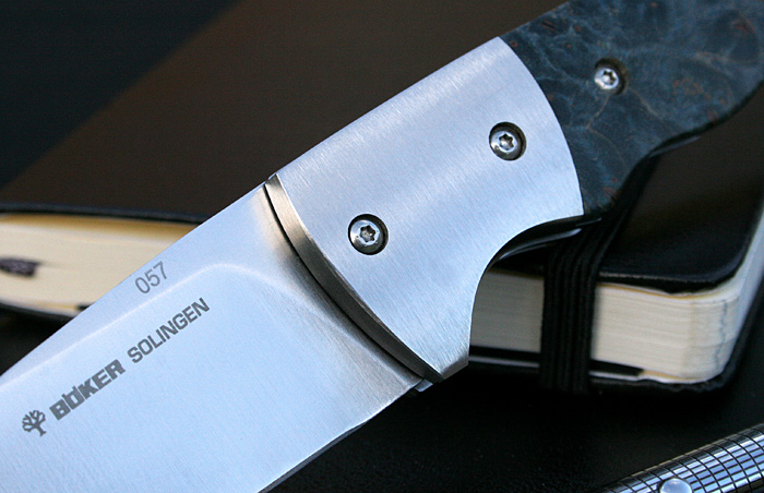

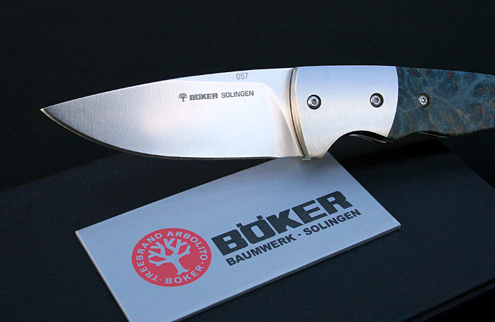

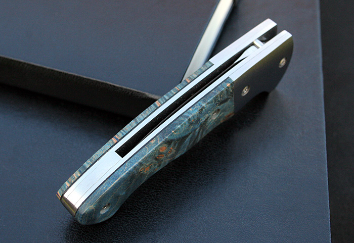

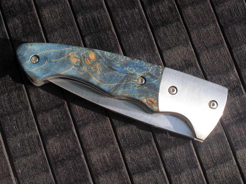

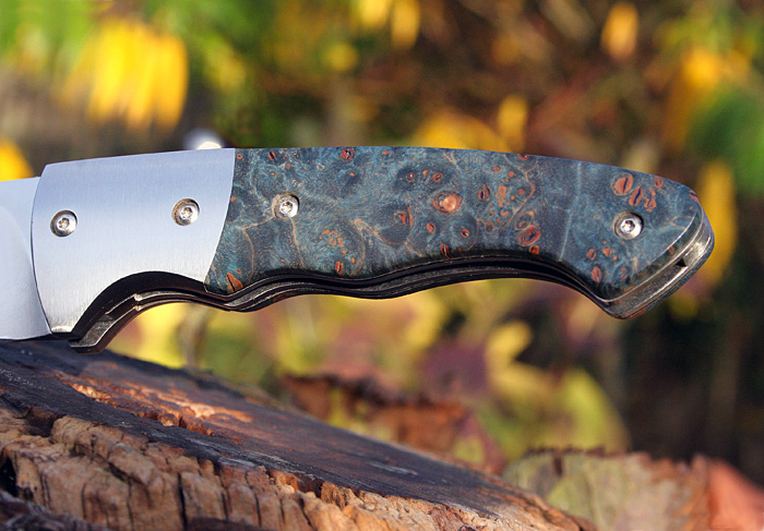

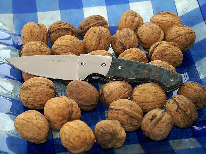

Was einem bei diesem netten kleinen Folder als erstes ins Auge springt, ist die Liebe zum Detail, mit der das Messer entworfen wurde - die Fiberlage zwischen Platinen/Liner und den Griffschalen, keine überstehende Klingenwurzel, alle Teile sauber angepasst, die Klinge sitzt mittig, die Kanten sind sauber geschliffen und entgratet.
Wenn man sucht, findet man nur Kleinigkeiten, die wahrscheinlich dem Normalnutzer gar nicht auffallen würden und sich zudem recht leicht beseitigen lassen. Da ist die eine Backe bei der Montage eine klitzekleine Kleinigkeit verrutscht und sitzt nicht so 110%ig wie die andere. Ich denk mal, wenn man die Torx-Schrauben lösen würde, könnte man das richten. Und der Klingenrücken hat einen minimalen Grat, gerade so fühlbar. Ein Strich mit dem Scharpmaker und das wäre weg… Sonst? Wunderschöne Optik, feines Griffgefühl beste Materialien, eben eine GENTLEman FOLDER. Oooh, und man kann das ja noch steigern, keine Frage! Es gibt ja auch das Böker Damast Jahresmesser 2008!
Frisch aus dem Karton gefaltet – ich hab dieses Himitsu Bako Puzzle in weniger als einer ¼ Stunde gelöst – war das Messer absolut rasiertauglich. Insofern ließ sich Leder problemlos schneiden. Bei der Verteilung der Kategorien Apfelschneider vs. Apfelspalter gehört das Messer mit der nicht mal 3 mm starken Klinge eindeutig zu den Apfelschneidern. Dabei empfinde ich das Messer als absolut robust und alltagstauglich. Die große Klingenhöhe sorgt in Verbindung mit dem Liner, der ungefähr die halbe Klingenbreite abdeckt, für ordentliche Stabilität. Wäre das Messer 20% größer, wäre es richtig wuchtig! ICH könnte einer XL-Version durchaus was abgewinnen! Für die Frühstückssemmel ist die 7-cm-Klinge aber durchaus brauchbar.
Die spannende Frage, deren Antwort sicher einige Leute interessiert, lautet, ob man das Messer mit einer Hand aufbekommt. Im Prinzip NEIN. Der Klingengang ist eher streng und es gibt keinen Ansatzpunkt für den Daumen. Dabei gleitet die Klinge sauber und ruckelfrei auf aber es bedarf der zweiten Hand, um das Messer komfortabel zu öffnen. Mit frisch gewaschenen, entfetteten Händen unter Bereitlegung eines Pflasters, mehrfachem Umgreifen und entsprechender Fingerakrobatik lässt sich das Messer natürlich mit einer Hand öffnen. Aber das ist in etwa so komfortabel wie das freihändige Befahren einer Pass-Straße mit einem Schaltgetriebe-Auto indem man mit den Füßen lenkt, schaltet, das Radio bedient und nach dem Zigarettenanzünder fummelt… Im Gegensatz zum Auto, das hierbei ganz sicher ins Schleudern gerät, lässt sich der GENTLE FOLDER nicht (auf-) schleudern.
Wenn man den Folder ganz sanft öffnet, dann rastet der Liner auch nur sanft mit einem leisen „Klick“ ein. Dabei schiebt sich der Liner nur zur Hälfte hinter die Klinge. Die Verriegelung funktioniert trotzdem (Spinewhack positiv). Bei nachdrücklichem Öffnen oder einem Druckschnitt wandert der Liner komplett hinter die Klinge, was mir lieber ist. Mal schauen, ob oder wie sich das im Laufe der Zeit ändert. Der Liner an sich sitzt bündig mit den Backen. Daher braucht es etwas Konzentration beim Lösen des Liners. O.k. mit „Tactical Gloves“ wird man hier seine Schwierigkeiten bekommen, aber das ist ein Gentleman Folder und zum Anzug trägt man eher selten Handschuhe, es sei denn, man ist der TRANSPORTER.…

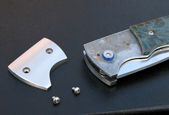

Sonst? Der offene Rücken macht das Reinigen einfach. Durch die Verschraubten Backen ist die Klingenachse über Umwege erreichbar, falls sich mal ein Klingenspiel einstellen sollte. Der Detent-Ball ist aus Keramik? Schaut jedenfalls auffällig hell aus. Washer gibt es auch - Bronze? Ohne Clip - das gefällt mit richtig gut.
Fazit: Alltagstauglicher, robuster Zweihand-Schmeichler im Gentleman-Look der sicher sein Geld wert ist.
PS: Und ja, als Preis für das schnellste Rewiev würde ich das Messer nehmen. :D

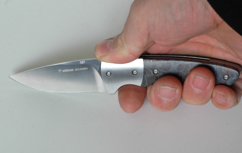

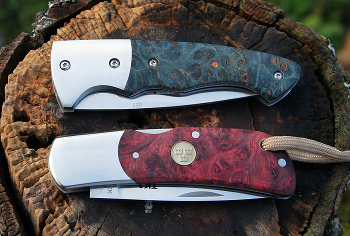

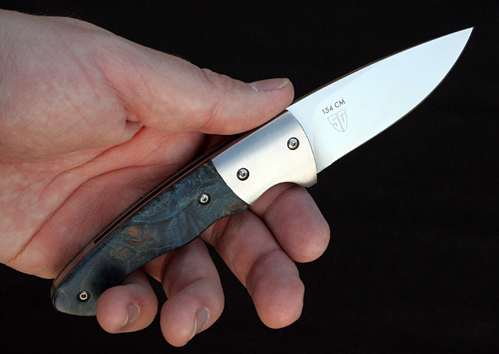

Moin,
der Gentle Folder ist ein wunderschönes Messer.
Besonders meine Tochter war schwer begeistert und mochte ihn gar nicht mehr aus der Hand legen ;)
Und da liegt auch schon der Grund, warum ich mir das Messer nie kaufen würde.

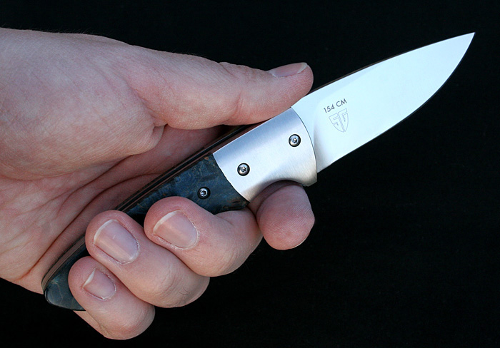

In ihre Hand passt das Messer sehr gut, in meine Pranken leider nicht mehr.
Das Problem ist die hintere Nase am Griff, die beim Zupacken genau in den kleinen Finger drückt.
Für vier Finger ist der Griff zu kurz und für drei Finger zu lang.
Das Foto verdeutlicht die Sache noch etwas.

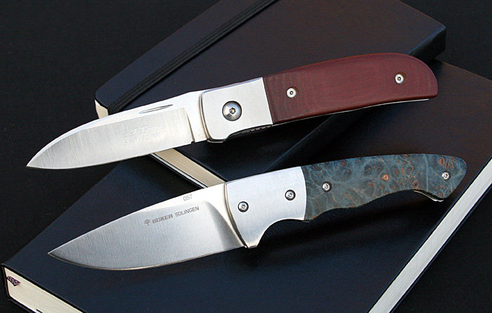

Beim oberen BRKT Escort habe ich das gleiche Problem, aber dadurch, das der Griff geschlossen ist, ist es nicht gar so unangenehm.
Beim Small Sebenza ist der Griff hinten schön flach und auch der kleine Finger findet gut Halt und es drückt nix.
Wenn ein Griff am hinteren Ende einen so deutlichen Abschluss bildet, passt meine Hand gerade so eben zum unteren BRKT Highland Special.
Aber auch hier wären 5mm mehr Griff angenehmer.

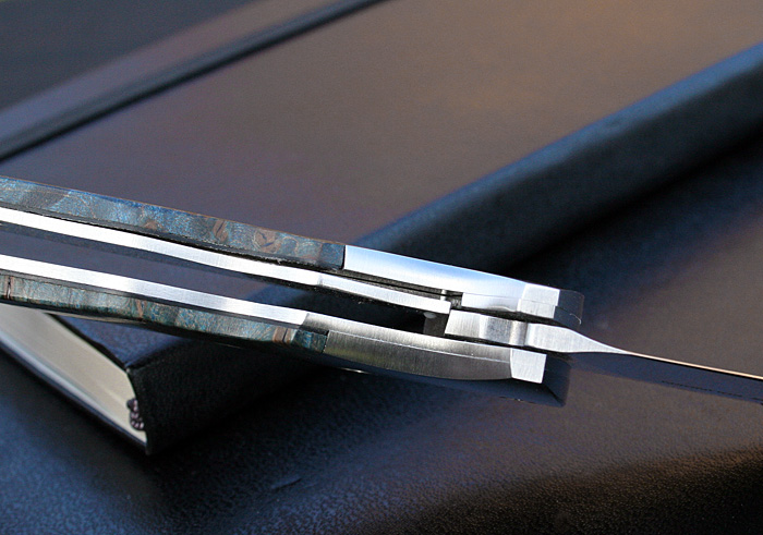

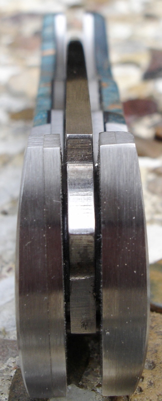

An der Verarbeitung des Gentle Folder gibt es kaum was zu meckern.
Außer, dass die Kanten des Klingenrückens und besonders die des rechten Liners, die man beim Entriegeln unweigerlich berührt, einmal gebrochen sein könnten.
Der Linerlock liegt bündig zwischen den Griffschalen.
Hier wäre etwas mehr Platz schon schön, um ihn besser bedienen zu können.
Einhändiges Ausklappen der Klinge ist ohne gewaltige Akrobatik kaum möglich. Der Klingengang ist recht stramm, aber dennoch geschmeidig.
Der Lock verriegelt sicher.
Sehr schön finde ich auch, dass die geschlossene Klinge nicht übersteht und bündig mit den Bolstern abschließt.
Ich danke Marc und der Firma Böker dafür, so ein Messer mal live über mehrere Tage zum Testen zur Verfügung gestellt bekommen zu haben.
Leider bin ich zum einen wegen des kurzen Griffs und dann aufgrund der Tatsache, dass es ein Zweihandmesser ist, nicht mit dem Schönling warm geworden.
Es lag die meiste Zeit im Büro und hat so gut wie nichts geschnitten, obwohl die Klinge durchaus gute Schneideigenschaften verspricht.
Bei einem Schweizer weiß ich, dass ich es nur mit zwei Händen öffnen kann - ich kenne es ja nicht anders.
Aber wenn so ein Messer in meine Finger kommt, kann ich mich mit der Zweihandöffnung nicht anfreunden.
Ich habe mich über die Jahre so an Einhandmesser gewöhnt, dass ich mir mit so einem Messer vorkomme, wie ohne Socken in Gummistiefeln ;)
Ich kann es nicht besser erklären. Es ist einfach so.
Vielleicht gibts ja bald noch ein zweites Modell des Gentle Folders mit aufgeschraubter Daumenscheibe, die man dann "bei Bedarf" einfach entfernen könnte ;)
Willi

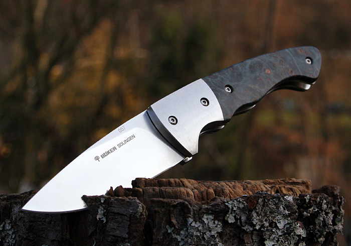

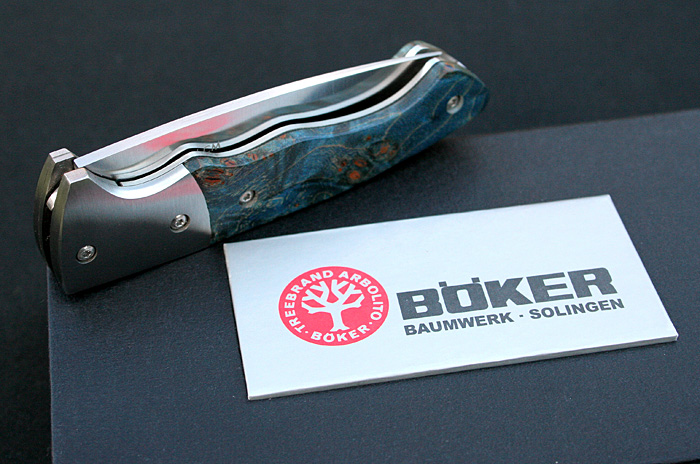

Hier nun meine Erfahrungen mit dem Gentle Folder!
Das Paket kam an, die sehr schön gemachte Verpackung geöffnet und ab in die Hose.
Erster Eindruck war, ein sehr schönes gelungenes Messer. Tolle Verarbeitung und hochwertige Materialien.
154 CM Klinge und der blaue Griff machen was her. Dieser war zusätzlich noch mit schwarzem Fiber unterlegt.
Ich war auch einigermaßen überrascht wie robust und schwer das Messer war. Meine Küchenwaage gab 108 g an. In meiner Shorts zog das Messer schon sehr, in der Münztasche der Jeans ging es sehr gut.
Das Lederetui konnte ich nicht gebrauchen. Ich trage seit zehn Jahren Messer mit Hosenclips und kann mich einfach nicht mehr an die Gürteletuis gewöhnen.
Ich konnte das Messer gut mit drei Fingern greifen. Die Kanten hätten etwas sauberer gebrochen werden können.
Alle anfallenden Schneidaufgaben wurden sehr gut bewältigt.
Beim Schnitzen fiel mir auch der wandernde Liner auf, dieser verklemmte aber nicht, wie bei vielen anderen Messern und lies sich sehr gut öffnen
Fazit: Stefan Gobecs Design wurde hier toll umgesetzt. Ein tolles Messer mit den schönen farbigen Holzgriffschalen eine Augenweide, dass sogar meiner Familie sehr gefiel (und das will bei meiner Frau schon was heißen!!!).
Was ich mir noch wünschen würde wären ein Hosenclip und eine Riffelung oder Aussparung zum besseren Lösen des Liners.
Vielen Dank an die Firma Böker und an Marc für die Organisation!!!:super:
Alex

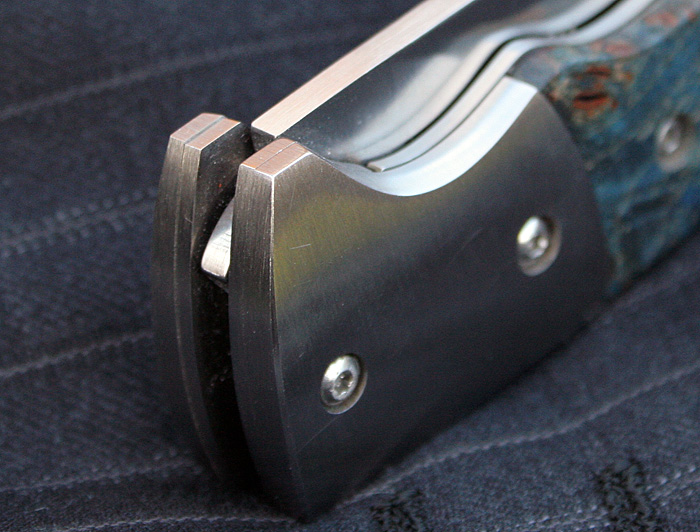

Einige Metallkanten am Griff waren etwas scharfkantig, auch die von Klingler angesprochene, überstehende Griffschale war deutlich zu spüren.

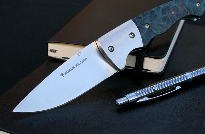

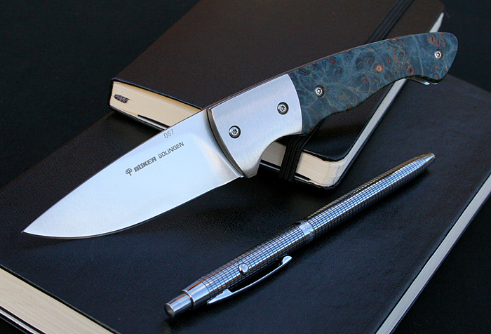

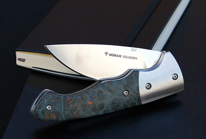

Hier noch ein paar Bilder:
Erster Eindruck (geschlossen): Oh – so klein?
Zweiter Eindruck (geöffnet): Oh – so groß?
Erster Pluspunkt fürs
Design:
Hier hat man viel Klinge untergebracht – auch wenn etwas mehr Länge noch machbar gewesen wäre.
Der Gentle Folder ist ein Schönling, das will er ja auch sein. Die Linienführung ist sehr gelungen, wirkt in der Hand noch viel besser als auf Fotos.
Sogar ein (für mich) ausreichender Handschutz ist vorhanden.
Die spiegelpolierten Liner sehen toll aus – wenn sie regelmäßig entstaubt werden.
Die gebläuten Griffschalen passen gut dazu.
Die Klingenbeschriftung ist in Größe und Machart angenehm zurückhaltend, so würde ich das gerne öfter sehen.

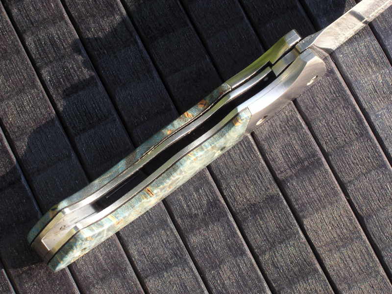

Sehr schön ist auch der kleine Metallspacer, der viel Einblick ins Innenleben erlaubt, den Gesamteindruck „luftig“ macht und viel Platz für den Reinigungszugriff läßt.
Funktion:
Geht alles gut :).
Ich habe kleine Hände, aber offensichtlich auch noch ähnliche Griffgewohnheiten wie der Designer – ich komme mit dem Griff hervorragend zurecht.
Der Liner verdient eine Einzelbetrachtung:
So soll es sein.
Ich habe grundsätzliche Sicherheitsbedenken bei Linerlocks.
Bei diesem nicht.
Er ist ausreichend dimensioniert und rastet auch bei zartestem Öffnen absolut zuverlässig ein.
Das distinguierte, jedoch satte Geräusch, dem jede blecherne Komponente fehlt, ist eines Gentleman Folders wirklich würdig und ein Genuß für Freunde der Feinmechanik.
Beim Schließen habe ich sofort ohne Hinzuschauen die richtige Position zum Entriegeln gefunden- geht prima. So kann man das Messer – wenn man es schon nicht einhändig öffnen können wollen sollen darf :irre: - schnell und sicher einhändig schließen.
Verarbeitung;
Ich spüre Kanten..
Kleine scharfe Kanten wo keine sein sollten.
Das ist eine Preisklasse, in der ich denke ich ein wenig pingelig sein darf. Die Passung der rechten Backe ist wunderbar und setzt einen Maßstab, den der Rest nicht halten kann.
Allgemeines:
Das Messer wiegt 110 Gramm, davon gehen 30 Gramm auf das Konto der Edelstahlbacken.
Das Messer ohne Backen wiegt also 80 Gramm. Anders ausgedrückt erhöhen die Backen das Gewicht des Messers um rund 40 %.
Das soll keine Kritik sein - das Gewicht in der Hand ist angenehm, das Design mit den Backen stimmig.

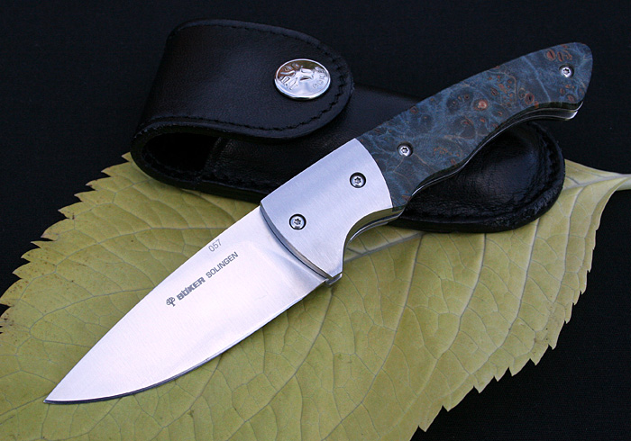

Aber für Gewichtsfetischisten wäre sicher auch eine Variante mit (Micarta-?) Griffschalen ohne Edelstahlbacken interessant – das wäre auch weniger empfindlich gegen Kratzer durch andere Hosentaschenbewohner.
Ich wünschte mir bei einem klassisch angehauchten Messer aus Solingen einen europäischen Stahl. Daß Böker im Hinblick auf den amerikanischen Markt anders entschieden hat, ist einerseits nachvollziehbar, anderseits …naja, ich will hier nicht zu weit über Markttheorien philosophieren, da sollen sich die bökerschen Marketingleute den Kopf über Erfolg und Mißerfolg zerbrechen.
Das Finish der Klinge ist tatsächlich recht empfindlich – Fingerabdrücke sieht man sehr deutlich.
Die Gürteltasche ist nett gemacht, Paßform ist gut. Der Druckknopf ist innen mit Leder abgefüttert. Befestigung geht längs oder quer am Gürtel, quer aber nur bei sehr schmalen Gürteln (Outdoor-Gürtel von Mammut geht noch).
Fazit:
Ein tolles Messer, danke fürs Testen dürfen.
Ich wünsche Böker und Herrn Gobec viel Erfolg mit diesem Modell, verdient hätten sie es.

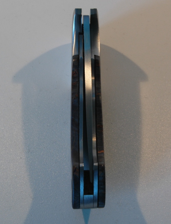

Die Klinge stand im geschlossenem Zustand recht schief, der Klingengang war dabei sehr leicht. Mit etwas anziehen der Klingenachse wäre die Klinge aber sicher wieder in die Mitte gewandert. (Hab' zZt. Leider kein vernünftigen Torx in der Größe, sonst hätte ich's ausprobiert)

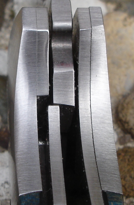

Was mir nicht gefiel, war der Liner, dieser war doch recht schlecht zu bedienen, da er mit der Platine bündig abschließt.

Negativ fiel mit jedoch ein deutliches Klingenspiel im geschlossenen Zustand auf, geöffnet war nur noch minimales Spiel zu spüren.

Das Design von Stefan Gobec gefiel mir schon auf den Bildern gut. Der sehr harmonische Übergang der breiten Klinge auf den immer schmaler werdenden Griff sieht elegant und zeitlos aus.
Für den Passaround wurde die Variante mit blau/ braunen Ahornholz gewählt. Dazu passend, da das Messer keinen Clip besitzt, ein schwarzes Lederetui.
Zunächst zum Lederetui. Das Leder ist angenehm weich. Das Messer passt sehr gut rein .Es bietet die Möglichkeit des horizontalen/ vertikalen Tragens. Möchte man es horizontal tragen, so sollte der Gürtel recht schmal sein. Besser umsetzbar wird in der Praxis deshalb die normale Trageweise, Horizontal, sein. Die Verarbeitung macht einen guten Eindruck. Das Leder ist sauber vernäht und bisher hat sich keine Naht gelöst. Nach 11 Testern, welche das Messer vor mir besaßen, sind ein paar Gebrauchsspuren sichtbar, jedoch hält sich dies durchaus im normalen Bereich. Das Leder im unteren Bereich ist etwas ausgefranst.
Nun zum Messer selbst.
Das Messer wird in einem dezenten Böker-Karton geliefert in welchem das Messer mithilfe von Gummischlaufen gehalten wird.
Mit 10 cm im geschlossenen Zustand wirkt das Messer sehr kompakt. Der Griff beherbergt eine stattliche Klinge. Das Griffpotenzial wurde gut ausgenutzt. Ein paar mm wären im Bereich der Klingenspitze noch möglich gewesen, sind jedoch nicht unbedingt notwendig. Sehr schön ist auch, dass im geschlossenen Zustand im Bereich der Klingenwurzel nichts heraussteht.
Das Messer hat keinen Nagelhieb und auch kein Öffnungsloch oder Pin. Dies würde das Design meines erachtens, den eleganten Verlauf der beiden äußeren Linien, brechen. Der Gentle-Folder ist also ein Zweihandmesser und unterliegt damit nicht einer Tragebschränkung nach §42a WaffG. Mit Daumen und Zeigefinger lässt sich der Folder gut öffnen.
Der Linerlock rastet solide ein und steht im Bereich des ersten Drittels. Dieser ist sauber gemacht und gibt, auch nach Belastungen auf den Klingenrücken, nicht nach. Etwas fummelig ist dagegen das Lösen. Es ist keine Ausfräsung am Messer vorhanden, welche ein lösen des Liners erleichtern würde. Auch steht dieser nur minimal hervor. Presst man mit dem Daumen darauf und bewegt diesen leicht seilich, ist das entriegeln jedoch problemlos möglich. Es könnte jedoch bei großen Händen zu Problemen beim Schließen kommen. Dann bleibt nur die Möglichkeit, dies mit dem Fingernagel zu machen.
Die Klinge steht im geöffneten Zustand mittig und spielfrei. Auch im geschlossenen Zustand steht diese nahezu mittig. Als der Folder bei mir ankam war dies jedoch nicht so. Auch hatte die Klinge ein leichtes Spiel bekommen.
Um an die Achsschraube zu gelangen, um das Klingespiel regulieren zu können, muss die linke Stahlbacke abgeschraubt werden. Dazu ist ein 2,5er Torx notwendig. Positiv, dass die Schrauben ab Werk nicht vernudelt und recht belastbar sind.
Die Achsschraube lässt sich mit einem Inbus (2,0) einstellen. Jedoch wirkte die metrische Größe ganz minimal zu klein. Die Klinge ließ sich jedoch schon nur mit dem reinen Bit in der Hand gut einstellen.
Welche Aufgabe hat der blaue Kunststoffring, welcher unter der Achsschraube montiert wurde?
Somit ist das Einstellen der Achschraube schone eine etwas umständliche Angelegenheit. Fraglich, ob man nicht die Verschraubung der Backen nach innen hätte verlegen können und die Achsschraube nach außen sichtbar.
Das stabilisierte Ahornholz hat eine sehr schöne Maserung und wurde mit schwarzem Fiber unterlegt.
Spacer und Backen sind aus Edelstahl und fein gebürstet. Auf diesen sieht man schon einige Kratzer, was aber optisch nicht sehr störend ist. Die Übergänge von Holzeinlage zur vorderen Backe ist auf beiden Seiten sauber und spaltfrei. Die Rundung im Bereich des Backspacer ist jedoch etwas schräg geraten (sichtbar, wenn man die Folder horizontal hält, als wolle man zwischen den Linern hindurchschauen, und auf die Linie am Griffende schaut.). Auch spürt man in diesem Bereich leichte Übergänge zwischen den verschiedenen Materialien.
Diese könnten auch noch etwas mehr abgerundet sein. Auch sind die Kanten im Bereich des Klingenrücken etwas scharfkantig.
Hier sollte Böker noch etwas mehr die Kanten runden und die Übergänge verfeinern. Bei einem User stört es mich nicht sehr. Schneidet man jedoch härtere Sachen, drückt der Klingerücken schon etwas in den Daumen.
Das Handling. Der Zeigefinger findet bequem und sicher in der vorderen Fingermulde platz. Am Griffende stellen sich jedoch, wie auch schon öfter erwähnt, leichte Platzprobleme ein. Bei meinen Händen passt es noch so eben, jedoch wird es bei großen Händen problematisch.

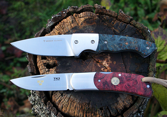

Ähnlich groß, jedoch mit etwas kleinerer Klinge, ist das TK3 von Fällkniven.

Noch ein paar Bilder:
Im Vergleich mit einem Custom-Folder von E. J. Baca

Im geschlossenen Zustand ist die Klinge leider etwas aus der Mitte. Null Spiel im offenen, wie geschlossenen Zustand. Schade aber, das das Griffende leider etwas schief ist - da merkt man allerdings das nicht alles Computergesteuert gefräst wurde.
