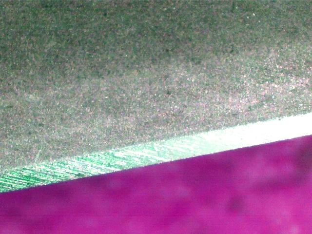

Hier noch ein Microbild, vom WWG 36Grad Touchup mit China Klon Apex, Lapping Film 1my, 10-20 Sekunden pro Seite.... Nett der Rest vom steileren Anschliff hat schon schön Patina, jetzt ist es wieder auf HHT 4 nach 2 Tagen intesiver Benützung!
Mann muss aber wirklich aufpassen das die Schneide keine groben Umlegungen hat, sonst wird der Lapping Film in Mitleidenschaft gezogen! (reist, wird aufgeschnitten etc.).

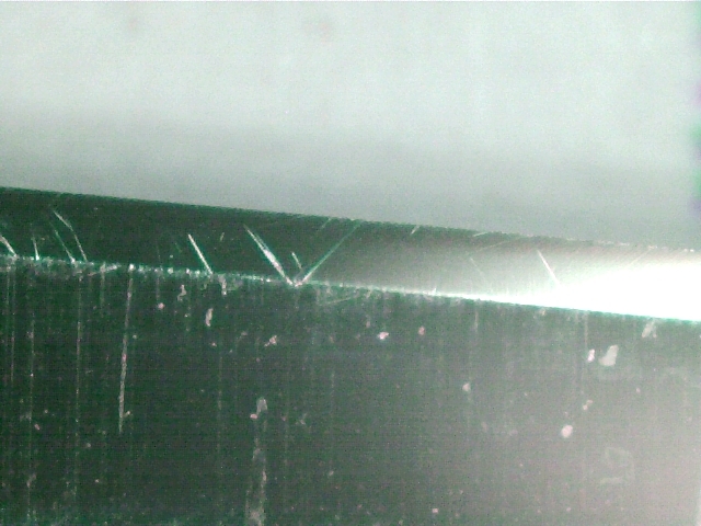

Nachdem das WWG nach den ganzen Schärfversuchen einer extremen Ausdünnkur unterzogen wurde (Bandschleifer), habe ich die Schneide mal richtig mit Schärfsystem 36 Grad und Lapping Film 1my durchgeschärft, bin gespannt wie lange das so schneidet! Ich habe auch im Anschluss noch geledert (unbehandelt), und die Klinge besteht von vorne bis Hinten HHT 5, in beide Richtungen! Also schärfer als meine Rasiermesser.
Die Schneidfase ist mit bloßem Auge nur zu erahnen, viel dünner als bei Kotetsu etc. die Klinge hat nun noch 0,15mm hinter der Wate.

Also dann will ich dich nicht lange warten lassen!
Fazit ist, für so ein extrem hohes Finish (vorher hatte ich die Schneide nach einem Naturstein (Mottled Thüringer/Schwarzer Escher gemoddet für Edge Pro ja nur noch etwas aufpoliert mit dem Lapping Film 1my), hat es eigentlich gut durchgehalten (2 Tage ohne Touchup), ich hatte extrem ätzendes Schnittgut heute, 20kg Rinderschulter, 15kg Zwiebeln, (Goulasch halt), 1 Kiste Paprika, 1 Kiste Tomaten, Rosmarin, Thyiman, Noch ca. 5kg Obstsalat Ananas, Kiwi, Aprikosen, Äpfel..... Vorallem beim Fleisch ging es durch wie Butter obwohl es extrem Sehnig ist, die vielen Zwiebeln haben ihre Spuren an der Messerspitze hinterlassen.... aber eigentlich gut für so eine schärfe.
Einen zweiten Tag traue ich dem Messer jetzt nach Zeitungsabzug (HHT1-2)noch zu, aber dann wird schluss sein. Ohne den Zeitungsabzug waren die letzten Tomaten vorallem im Bereich der Spitze nicht mehr gut zu schneiden.
