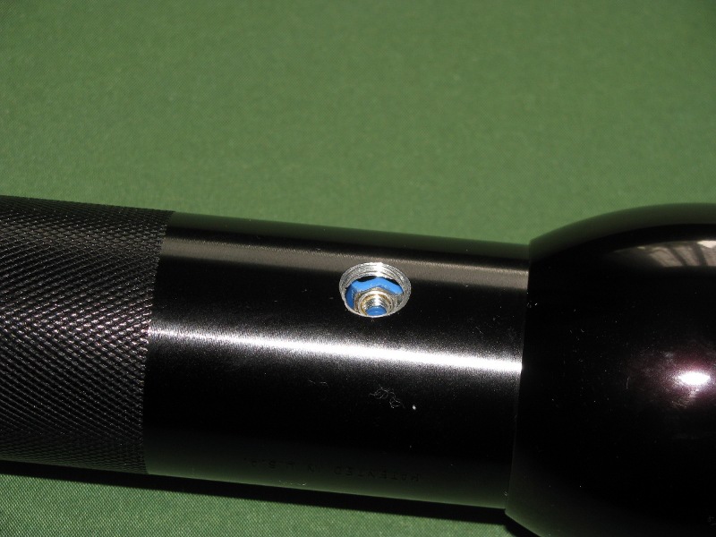

danke für die Anleitung, auch bei mir - obwohl absoluter Laie - hat der Umbau wunderbar geklappt. Es gab allerdings eine Komplikation, die es so bestimmt kein zweites mal gibt - ich habe das Sechskantloch der Schraube mit einem schlechten Schlüssel rundgedreht (war zu faul fünf Stockwerke runter und dann wieder rauf zu laufen um einen guten Schlüssel zu holen :lechz:). Um den Schalterblock noch rauszubekommen, war es nötig, das Gehäuse aufzubohren um die Schraube von der anderen Seite mit einer feiner Zange rauszudrehen. Das Loch musste dementsprechend groß sein. Um den Schalterblock wieder fixieren zu können, habe ich ein Gewinde reingeschnitten. Mit einem kurzen Gewindestab kann man den Schalterblock wunderbar von außen fixieren, gleichzeitig wird auch der elektrische Kontakt wieder hergestellt. Jetzt überlege ich mir wie ich das Ganze möglichst unauffällig verdecken kann, wasserdicht muss es auch sein. Ich tendiere zu einem runden Stück Gummi, angeklebt mit Kövulfix.
Übrigens, seit ich auf eine mit der Nachmittagssonne direkt bestrahlte Fläche geleuchtet und den Spot noch immer erkannt habe, bin ich hin und weg. Der Umbau hat sich echt gelohnt. Jetzt muss ich nur noch eine legitime Situation finden, so viel Lichtleistung auch echt zu gebrauchen :D.
