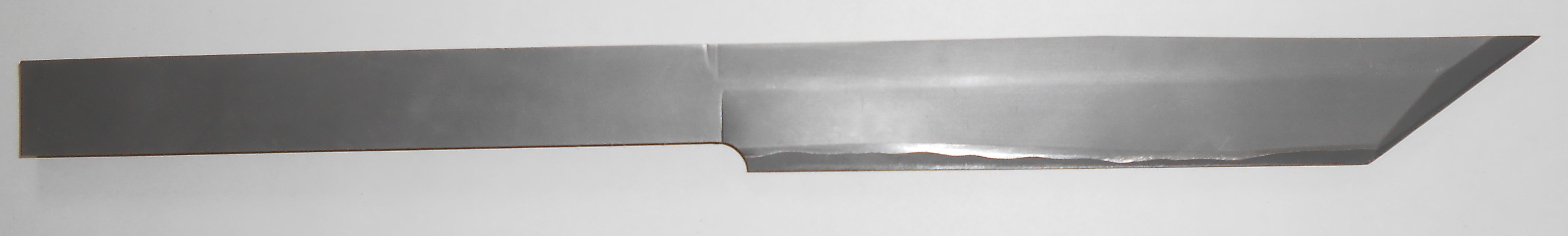

Und nun hänge ich an der Ätzbehandlung fest, denn die will einfach nicht klappen.
Mittlerweile habe ich (fast) alles ausprobiert:
Salzsäure
Salpetersäure
Phosphorsäure
Phosphorsäure bei 50 Grad
Den Aktivator aus unserer Bruneierstation (der ätzt schonst fast alles)
Brünieren
Entroster (auf Phosphorsäurebasis)
Wasser über Nacht
Senf
Meerrettich (frisch ausm Garten ausgegraben)
Eine gaaaanz leichte Zeichnung bekomme ich an den seitlichen Lagen. Die Schneide wird bei Salpetersäure am dunkelsten (und lässt auch meisten Material auf der Strecke....).
Ich habe euch mal ein Bild mit reingepackt. Man sieht die Dunkle Schneide und - sonst nichts.
Mittlerweile frage ich mich, ob die oberste Schicht durch die Säurebehandlung nicht passiviert worden ist....

Hi Timo,
ich ätze meine Messer entweder in Eisen-III-Chlorid oder noch lieber in Löskaffee (6EL auf 1 L kochendes Wasser, über Nacht reinhängen, evtl. dazwischen mit ganz feiner Stahlwolle zwischenpolieren und wieder reinhängen).
Viel Glück.
Jörg
wenn es sich um den 22-Lagen Stahl mit Mittellage aus weißem Papierstahl handelt (5,5 mm stark), habe ich die besten Erfahrungen mit Essigessenz gemacht. Dauert evtl. ein paar Stunden.
Gruß aus Bayern
Sepp
Hallo Timo,
ich ätze alles mit Schweflsäure oder Salpetersäure. Gemischt oder einzel. Pur oder mit Wasser . Kommt halt auf den Stahl an. Probier mal reine Schwefelsäre. Meine ist 95% tig. Eisen III Chlorid geht auch, ist halt nicht so agressiv.
Gruss
Ruggero
Hört sich nicht an wie die leichteste Kombi. Normalerweise würde der kohlenstoffreiche Stahl dunkler zeichen, aber hier ist Nickel mit enthalten, welches dem entgegenwirkt(aber auch nicht wirklich viel davon):
C = 1%,
Cr = 0,2 - 0,5%,
Ni = 0,7 - 1,3%,
Mn < 0,5%,
+Unlegiert.
Ich ätze normalerweise in Ätzkristall, teilweise auch hinterher mit Kaffee oder auch mal nur Kaffee.
Checkliste:
1.) War das Material 100% fettfrei?
2.) Hat die Härtung richtig funtkioniert?
3.) Polieren kann das Muster verwaschen, lieber fein schleifen
Du kannst evtl auch alle 5 Minuten aus dem Säurebad nehmen und vorsichtig mit schleifpapier auf Holz fein überschleifen, bis der Kontrast passt. Dann evtl noch mal für die Fabe ins Kaffeebad.
Grüße,
Eisenbrenner

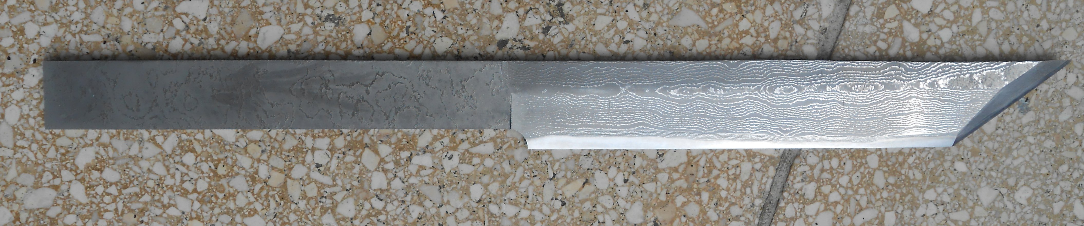

Nach dem Härten geht das Ätzen deutlich besser, aber noch nicht so, wie ich es mir vorstelle.
Kaffee über Nacht war nur an der Schneidlage sichtbar.
Essigessenz brachte nix.
Phosphorsäure ganz passabel: matt-dunkelgrau
Salpetersäure: matt-hellgrau
Morgen kommt die Salzsäure noch zum Einsatz.
Dann entscheide ich, welche Säure genommen wird, schütze die Schneide mit Lack und lass das ganze Messer
mal längere Zeit unter Beobachtung liegen.
Timo
kenne das Problem auch. Ein Mix aus H2SO4 und HCL etwa 50/50, jeweils ca. 10%tig mit Wasser hat einen schönen 3 d Effekt. Temperatur hilft enorm.
DHO
950° scheint mir etwas viel zu sein. Je weiter die ideale Härtetemperatur überschritten wird, desto schlechter wird das Gefüge. Wenn die Temperaturanzeige nicht stimmt, kann man sich von niedrigen Temperaturen an die richtige Härtetemperatur nähern. Mehrfaches Härten ist normalisieren, und schadet dem Stahl nicht. Das Temperaturfenster zum Härten umfasst etwa 30°, man könnte die Temperatur jeweils um 20° erhöhen.
Unlegierte Stähle mit wenig Mangan müssen schnell vom Ofen in die Härtung, nach ein paar Sekunden ensteht sonst Perlit (->Perlitnase). Außerdem kühlen die dünnen Schneiden schnell aus. Wenn man die Klinge mit einem Schwung aus dem Ofen in das Öl bringt, dauert das nicht einmal eine Sekunde.
Gruß Holger

nach dem Härten habe ich vorallem mit der 50%igen HNO3 und 25% H3PO4 probiert. War beides nicht so der Bringer.
Erfolg brachte ca. 25%ige HCl bei erhöhter Temperatur. Einwirkzeit (dann auch bei fallender Temperatur) ca 1h.
Hernach Sandgestrahlt (grob und fein - wobei "grob" nicht wirklich grob ist, und "fein" schon sehr fein).
EDIT: 12h in Kaffee eingelegt (brachte nur minimale Nachdunklung).
Mit einem 320er Abziehstein und dann einem 2000er "überschliffen".
Die Schneide noch mit Polierpaste "anpoliert"
Das kam dabei heraus:
Garnicht so einfach zu knipsen ohne nervige Spiegelungen (aber da brauch ich euch wohl nix erzählen...).
Also, ich muss sagen: Ich bin zufrieden. Für meine Wunschfärbung ist es einfach der falsche Stahl.
Als nächstes folgt der Griff - dann werde ich mich wohl in einem anderen Thread wieder melden.

Zwei Sachen fallen mir spontan auf!
1. Der Shirogami sollte laut Datenblatt bei ca. 800Grad in handwarmen Wasser gehärtet werden... in Öl laut Diagramm ca.850 ( nicht empfohlen laut Beschreibung)
2. Das Problem der Entkohlung ... bei so einer dünnen Schneide und wiederholten glühen geht es sehr schnell (muste gerade selbst diese Erfahrung bei einem Messer machen 1.-2.-3.Härtung fehlgeschlagen dummerweise beim Normalisieren vergessen den Ofen abzustellen... 4-6 Stunden war Sie drin -trauriges Ergebnis kaum C im Funkenbild keine Härte selbst bei 900Grad in Wasser)Material war Luppe
Probier bei nächsten mal härten in Wasser mit möglichst nicht allzulangen Haltezeiten...dann klappt es sicher!
Gruss Stephan
Hallo Stephan, ja, für Shiro gami/weißen Papierstahl mag das zutreffen. Die Schneidlage in dem verwendeten Suminagashi nennt sich "weißer Stahl" bzw. "Takefu" - und ist höher legiert als der Shiro gami.
Die Zusammensetzung kannst Du weiter oben bei Eisenbrenner lesen.
Vielleicht mach ich mir mal die Mühe - wie schon erwähnt - und Härte den Stahl in Teilen und mit 20° oder 30° Schritten.
Ich bin immer noch nicht überzeugt, daß die Härteanleitung wirklich stimmt. Aber klären kann dies nur ein Versuch.
Ja, die Entkohlung... ich hoffe, daß ich da nochmal davongekommen bin (einsetzen können wir zwar, aber wir haben keinen Tiegel, in welchen das Messer passen würde :)).
Mir wars am Ende nur noch wichtig, das Ding hart zu bekommen, so daß nicht meine ganze Arbeit umsonst war.
Nunja, ist Messer Nr.1 - beim Nächsten wirds besser.
Grüßle
timo
Hi Timo
Schau mal richtig nach! Beim "Dick" steht shirogami = weisser Papierstahl
oben sind die Angaben von einem ganz anderen Link.... es handelt sich um den VG10
Gruss Stephan
