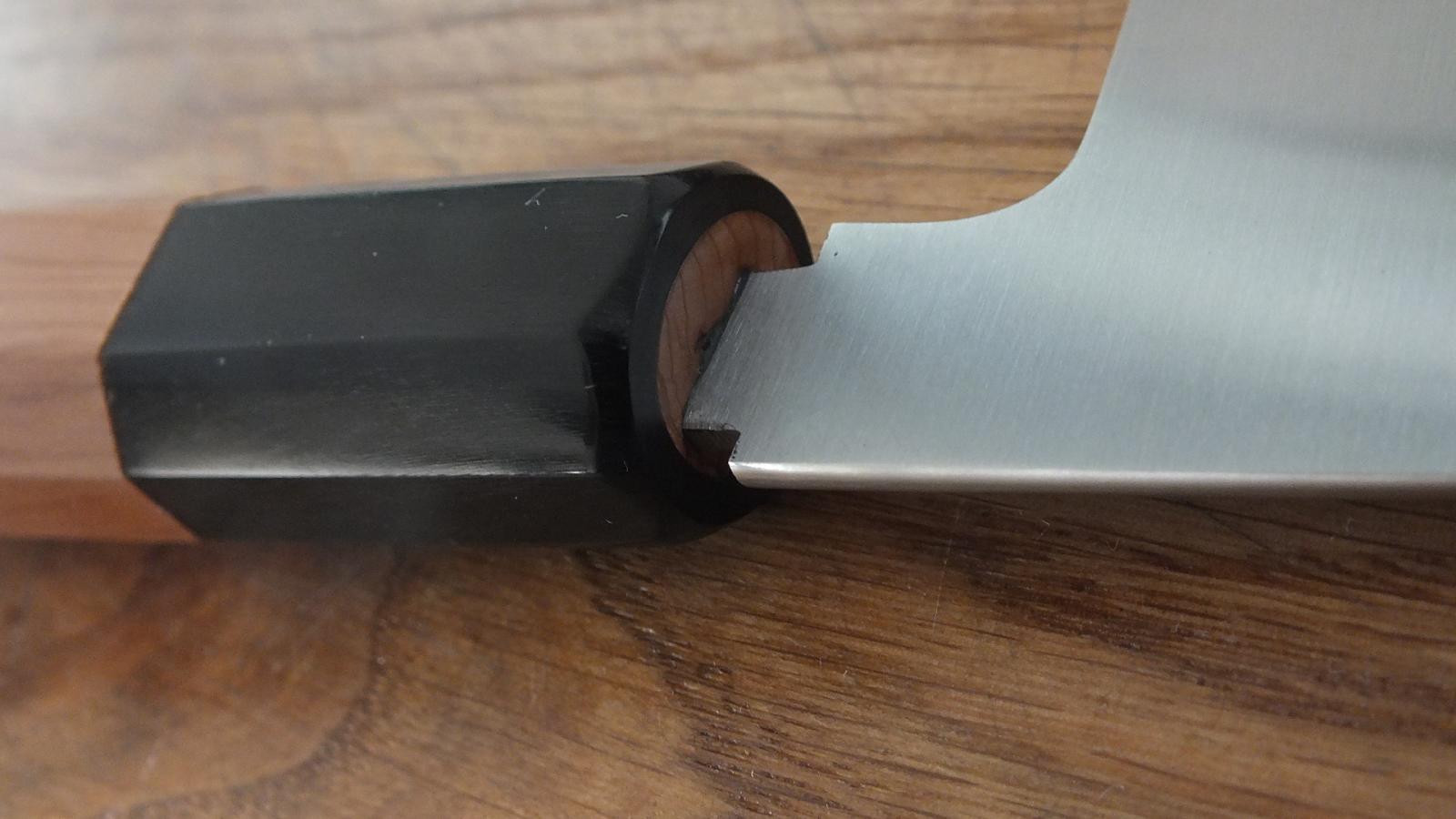

Der Kehl: (linkes Messer)
attachment.php

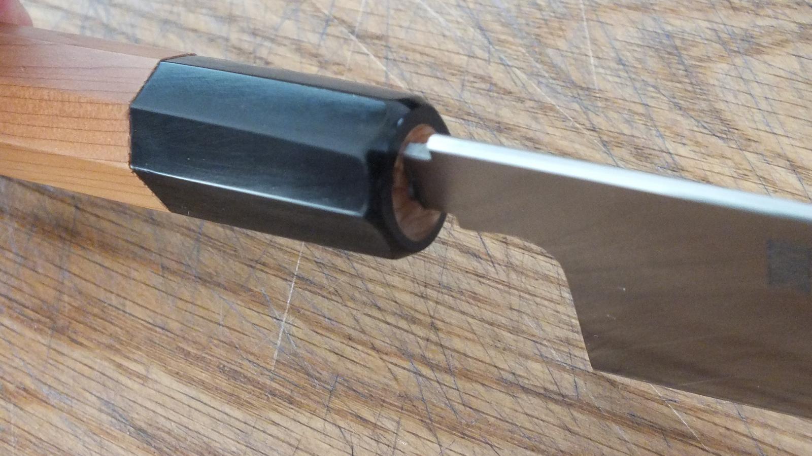

Das Erlloch:
attachment.php

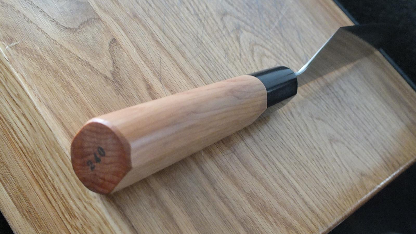

Der Griff:
attachment.php
Aus meiner Sicht gibt es an dem Exemplar von Gabriel bis auf die haarfeinen Kratzer am hochpolierten schwarzen Horn, die unvermeidbar sind an der Verarbeitungsqualität praktisch nichts zu beanstanden.
Das Messer kam bereits umgeschliffen und scharf von Schwatvogel zu mir und so ist es wieder weitergereist.
Die Bilder sagen natürlich nichts über die Qualität des Stahls aus, aber der Ruf einer der besten Wärmebehandlungen von diesem nicht einfach zu beherrschenden Stahl, gilt ja bis Heute!

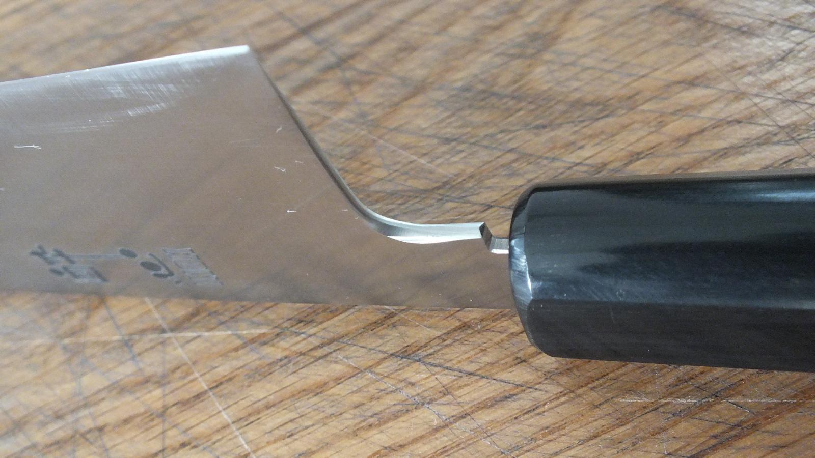

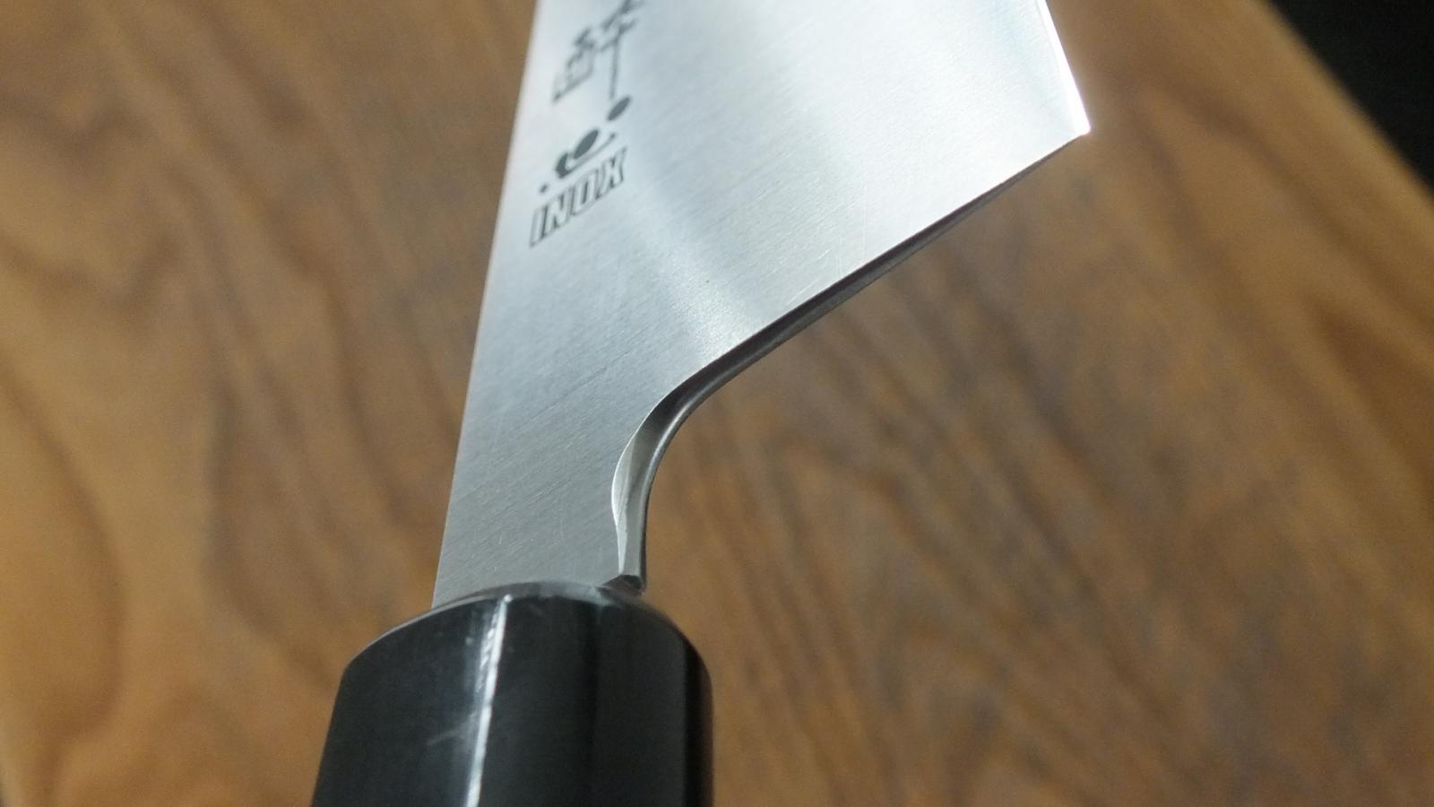

Hi,
ich hab meins damals auf Empfehlung von Gabriel gekauft und nicht bereut.
Ich nehme es eigentlich immer wenn es etwas robuster zu geht.
Die Schnitthaltigkeit empfinde ich als sehr gut und die Schärfe ist für einen Rostträges Messer Top.
Allerdings immer mit dem Hintergrund, Hobbykoch und kein professioneller Einsatz!
Rücken und Kehl sind schön gerundet.
Der Griff geht besser, für den gibt es eine Zwei Minus.
Aber schaut selber auf den Bildern.
