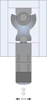

Exzenter V2.1
hier mal die nächste grössere Version. Welle diesmal 50mm, Exzenter 75mm. Lagerabstand ca. 55mm.
Harald
@Newtoolsmith
Sieht so aus, wie wenn ich eine andere/falsche Definition von "Blech" habe :hmpf:

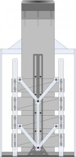

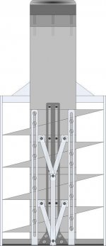

Höhenverstellung V2
hier ein neue Version der Höhenverstellung.
Ich habe die Keile vergrößert, damit man auf der ganzen Breite und Tiefe eine Fläche hat. Also vom Prinzip her dasselbe, das Dex auch bei seiner Presse hat. Nur habe ich mehrere Keile aufeinander gestapelt.
Der Verstellmechanismus basiert auf dem Prinzip „Hampelmann“. In der Mitte nach unten ziehen und die Keile schieben sich ineinander. Rückstellung soll über eine Feder passieren, die nach oben zieht/drückt (nicht eingezeichnet). Außerdem soll der Mechanismus vorne und hinten vorhanden sein, damit es gleichmäßig schiebt/drückt.
Min. Höhe ca. 355mm, max. Höhe ca. 475mm. Ergibt eine Verstellhöhe von 120mm.
Harald

@ Harald
Erkläre mir bitte wer das baut und zu welchem Preis?
60 Tonnen sind in Deutschland gleichviel wie in der Schweiz?
Gruss Balduin
@Balduin
Schau mer mal. Bis jetzt bin ich noch nicht so weit. 60 Tonnen bleiben aber 60t :hehe:
Huch, ich war wohl ein paar Tage offline und schon überschlagen sich hier die Beiträge!!
Mal der Reihe nach:
@Balduin:
Für Bronze würde ich 25N/mm² zulassen, für 600kN also 60000mm², bei 75mm Pleuelbreite muss die Welle also 320mm Durchmesser haben.
Bei 100mm Pleuelbreite wären noch 240mm Durchmesser gefragt.
Man sieht, dass solche Kräfte eigentlich gar nicht zu verkraften sind - das Problem begegnet uns Hobby-Konstrukteuren jedoch öfter und wir arbeiten dann nach dem Motto: "Basteln und Beten".
Mit 75mm Pleuelbreite und 75mm Excenterdurchmesser ergeben sich 5625mm tragende Lagerfläche und bei 600kN Last bekommt man dann 106,66N/mm².
Wenn das Lager gut gefertigt ist und immer gut geschmiert (Öler oben aufsetzen!) könnte es gutgehen.
Bei der Variante der Walze, die direkt auf den Stössel drückt bekommst du nur eine Linienberührung und keine Fläche. Das Lagermaterial wäre nach einigen Umdrehungen nicht mehr existent.
@hpf:
Viel besser!! Das Pleuel muss aber oben geschlossen sein.
Die Höhenverstellung ist immer noch viel zu konpliziert, das kriegst du nie ordentlich hergestellt. Die Idee ist zwar gut aber meiner Meinung nach hier ungeeignet. Sorry!
MfG
