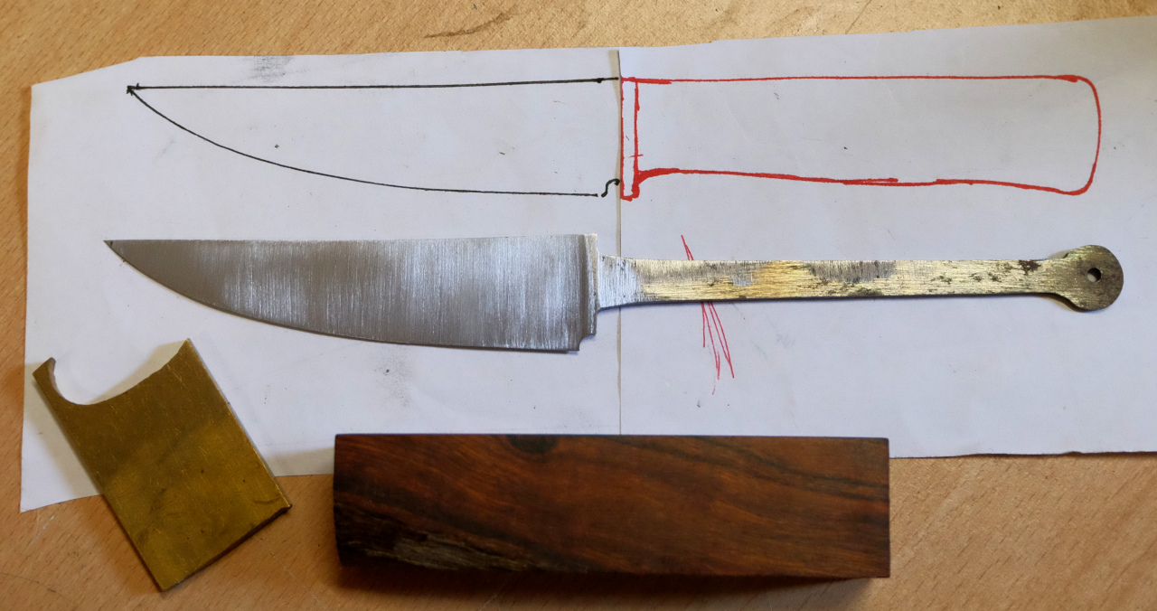

Also habe ich gekramt in meinen Sachen und einen alten Rohling aus 1.2519 gefunden, der nun seit vielen Jahren ruhte.
Bisschen was passendes dafür habe ich auch gefunden und mich an einen Entwurf gesetzt:
full
Klinge hat um die 11cm und da es um eine Frauenhand geht, ist der Griff knapper als gewohnt ausgefallen.

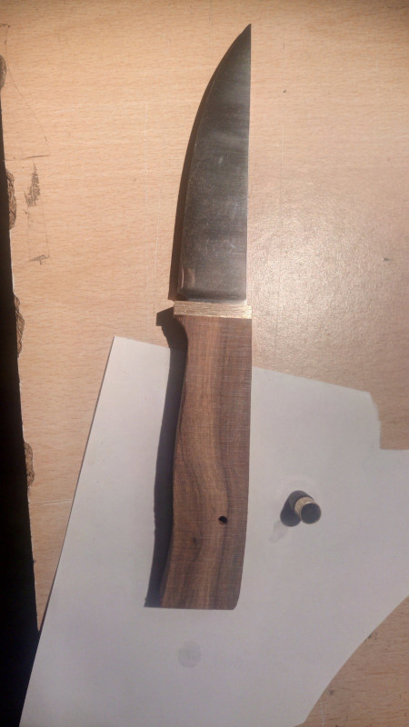

schon ein ganzes Stück weiter - Erlloch gebohrt und passend gemacht sowie Klinge überschliffen.
Und Holz an die Abschlussplatte aus Messing angepasst sowie grob in Form geschliffen am Band:

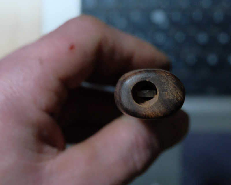

Erlloch gebohrt für Verschlusspin:
full

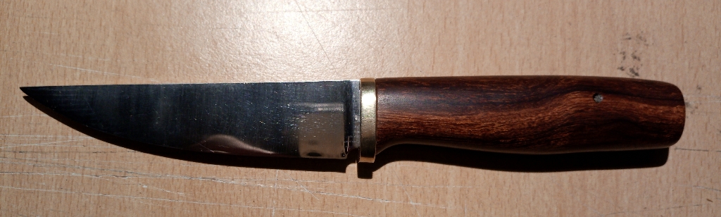

und da sieht man auch schon die eierrunde Griffform. Das nach unten gezogene Griffende hat mich ergonomisch nicht überzeugt und musste weichen (optisch finde ich das nicht ganz so schön, aber 'form follows function' - so ist das nunmal:
full

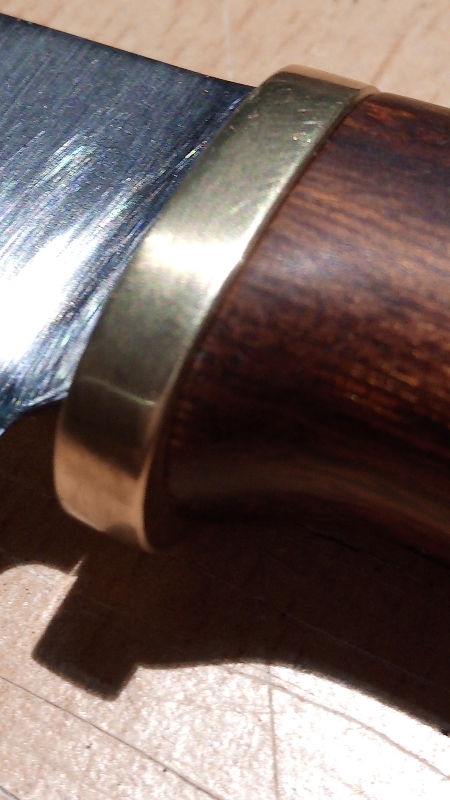

fein geschliffen und Messing sowie Holz am Übergang zueinander angefast, um im Falle von arbeitendem Holz keine scharfe Kante am Übergang zu haben.
Im Detail:
full
Das fasst sich am Übergang sehr weich und angenehm an.

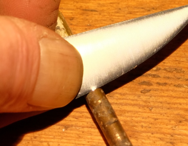

Die Klinge ist für meine Verhältnisse recht dünn ausgeschliffen mit zunächst balliger Schneide - dabei sehr deutlich nagelgehend und für mich zu empfindlich:
full
0,5mm Stärke werden etwa 2mm oberhalb der Schneide erreicht - das ist zu empfindlich und hält die feine Rasurschärfe nicht gut.
Inzwischen habe ich daher eine Fase an der Schneide angebracht und damit läuft es viel besser.

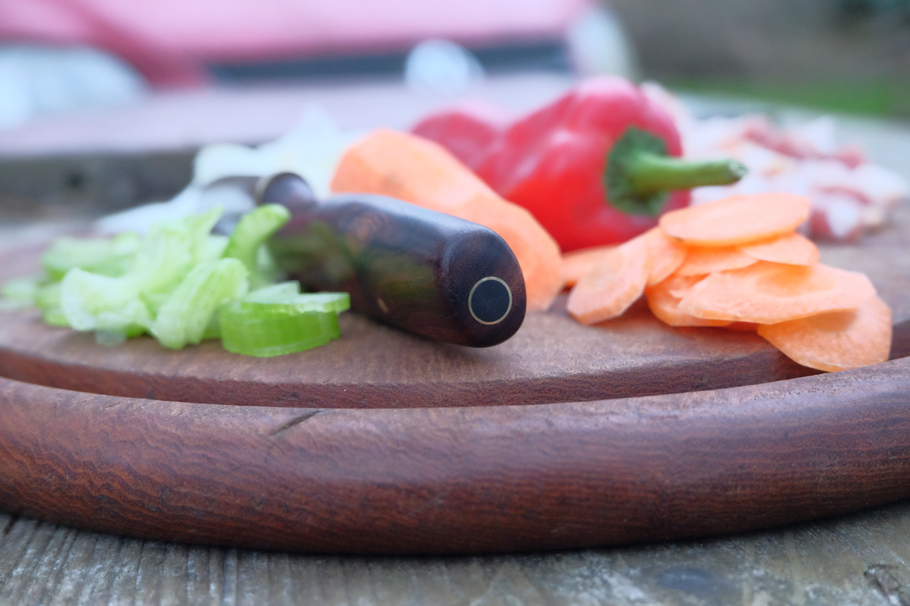

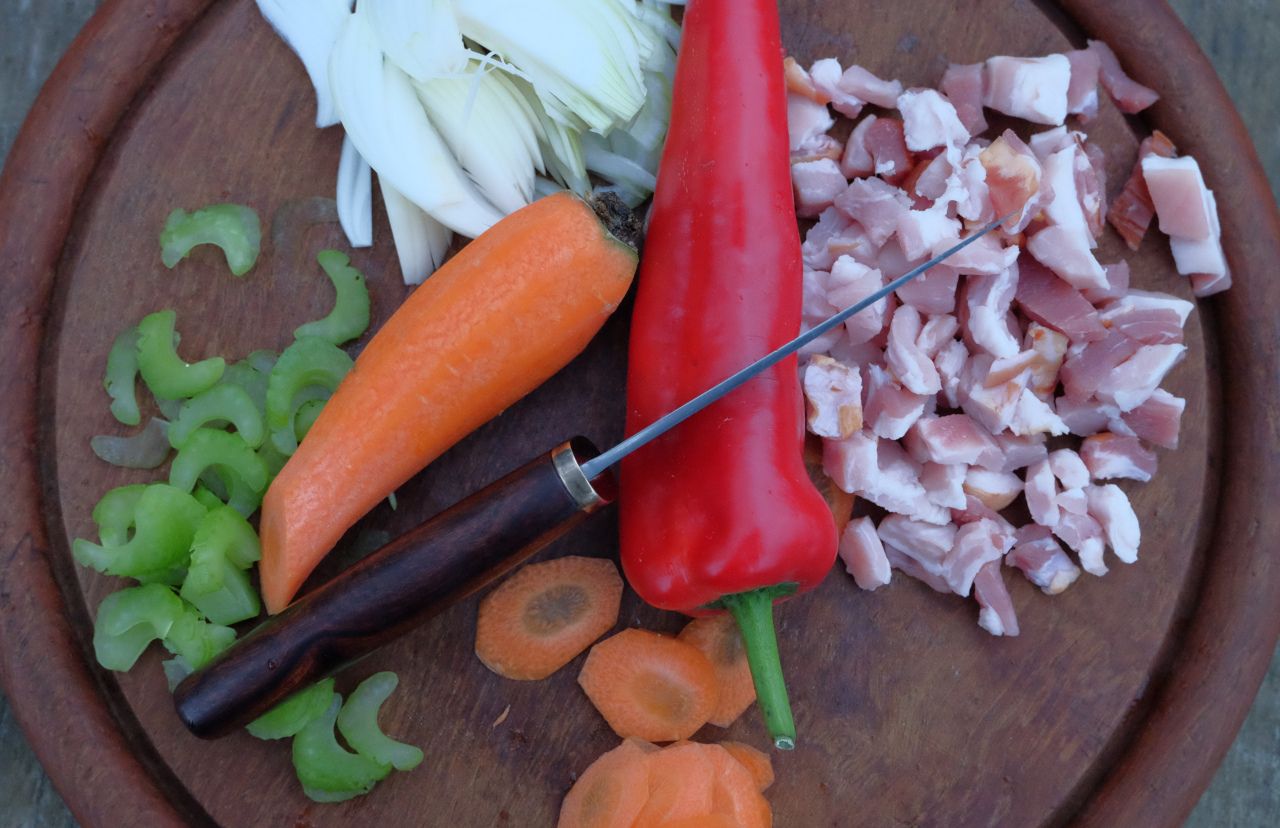

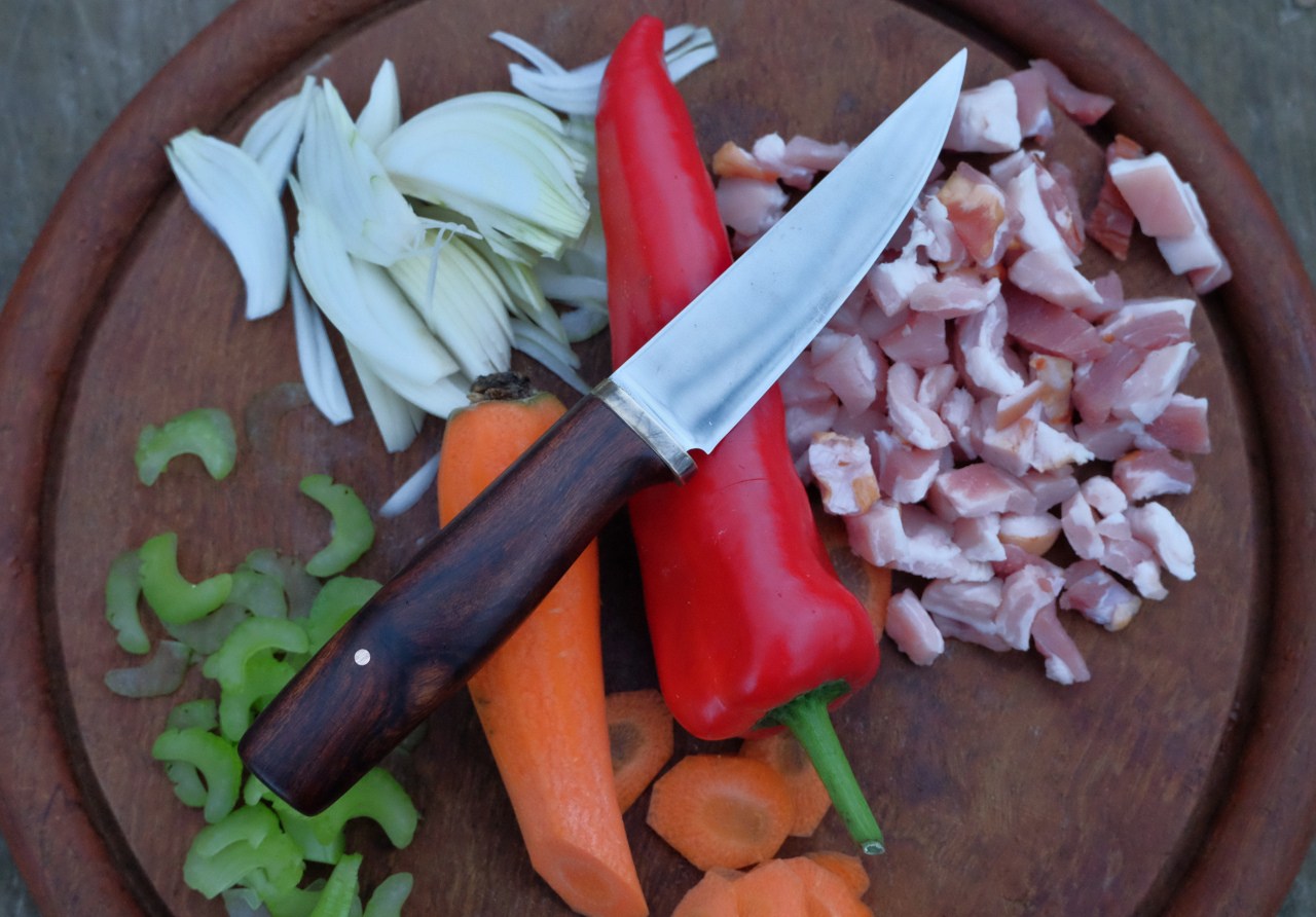

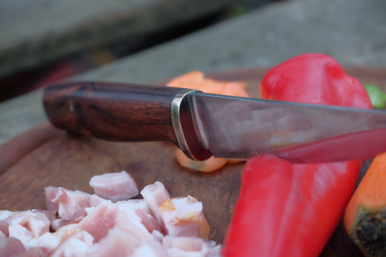

Nun fertig verklebt und Messing vorne mit Balistol Messingbrünierung gealtert (sieht man leider sehr schlecht auf dem Bild - Wetter und Licht war mäßig heute draußen) in seinem natürlichen Habitat:
full
full
full
Abschlusspin ist Messingrohr mit Ebenholzeinlage:

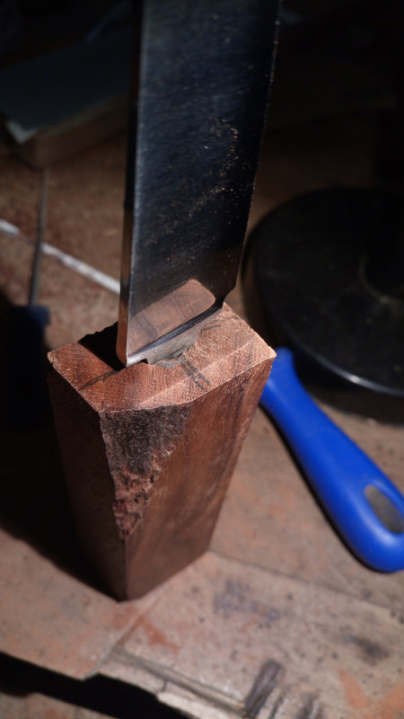

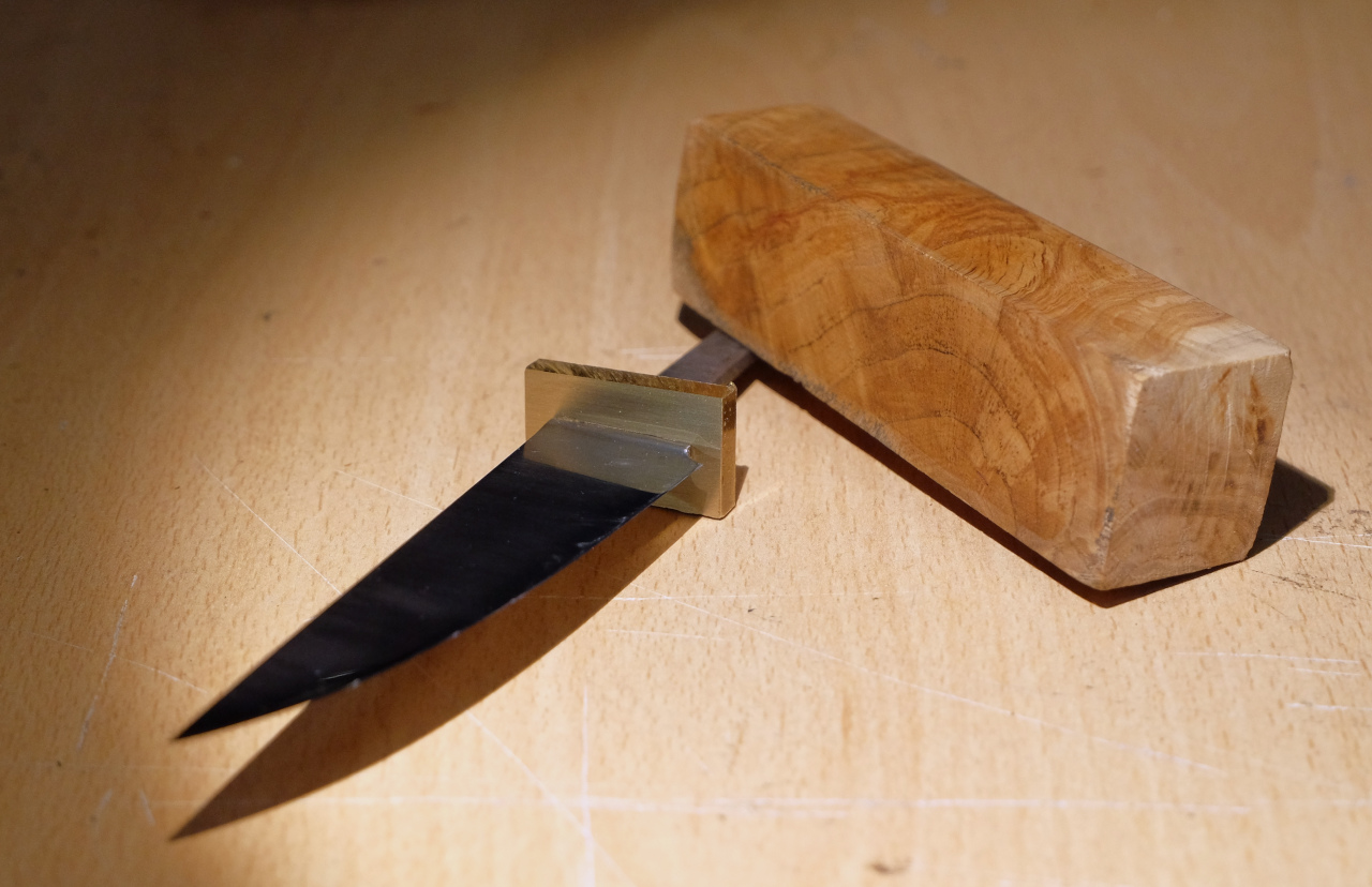

edit: einen Nachschlag habe ich noch: Einen Zwischenschritt
full
Klinge ist bereits gehärtet, angelassen und überschliffen. Messingplatt vorne gefeilt und man sieht den ursprünglichen Plan: Fliederwurzel als Griff. Leider habe in Eile in der kalten Werkstatt so mies gebohrt, dass ich das verwerfen musste - also dann doch (wie ursprünglich schon geplant) wieder zurück zum Wüsteneisenholz.

Dein Messer sieht klasse aus! :super: Die Proportionen sind sehr stimmig. Die Griffform gefällt mir sehr gut, damit liegt das Messer bestimmt super in der Hand. Das dunkle Wüsteneisenholz harmoniert sehr gut mit dem Messer und bei dieser Klingengeometrie, ist es sicher ein richtiger Schneidteufel. :teuflisch:
Wer auch immer zukünftig damit arbeiten wird, wird es nicht mehr aus der Hand geben wollen!

Ja, jetzt sehe ich auch alles. Das Projekt ist gelungen, und ich sehe es so wie Matthias. Interessant der Erlabschluss, das ist eine gute Idee. Die Form ist ausgesprochen harmonisch, auch die Materialwahl.
Wie ich sehe, haben viele Deiner Messer einen leichten "Rückenrecurve" bei schmaler Klinge, das sieht gut aus.

Diese Fasen mag ich auch sehr gerne. Ich hatte einmal einen ganz ähnlichen Griff von der Form gemacht und zwischen Kupfer vorne und Mooreiche als Griff ein Scheibchen weißen Knochen gepackt. Im Lauf der Zeit hatte ich immer eine scharfe Kante durchs unterschiedliche Arbeiten des Materials. Das hat mich haptisch ziemlich genervt. Dann habe ich die Fase ausprobiert und bin damit ziemlich zufrieden. Nachteils ist aber, dass man da eine kleine 'Dreckrille' produziert, auf die man Acht geben muss....
....aber so ist das eben: man tauscht das eine gegen das andere;)
