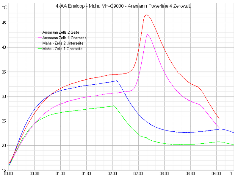

Hier er Vergleich zwischen MH-C9000 bei 1A Einstellung und Ansmann Powerline 4 Zerowatt.
Aufgezeichnet wurde jeweils die Temperatur des äußeren linken Akkus und des rechts danebeliegenden inneren Akkus.
Man kann die einzelnen Phasen des Ladevorgangs gut erkennen.
Das Maha hat gut zwei Stunden mit dem eingestellten Ladestrom geladen, dann hat es für 2 Stunden auf 100mA umgeschaltet und schließlich auf 10mA Erhaltungsladung.
Das Ansmann hat nach knapp 2:40h den Ladestrom reduziert und etwa eine Stunde später hat es sich komplett abgeschaltet.
Stefan

Eine respektable Vorstellung, die das AV4m abliefert. Hätte ich so gut nicht erwartet, zumal das Gerät noch relativ kompakt baut.
Mit einem durchdachten Konzept läßt sich offenbar einiges bewerkstelligen.
Ich finde es auch erstaunlich, dass die Akkus im AV4m so kühl bleiben.
Der Ladeendbuckel scheint mir aber nicht wesentlich kleiner zu sein als beim Ansmann. Die -ΔV Auswertung muss also bei beiden Geräten nahezu gleich empfindlich sein.

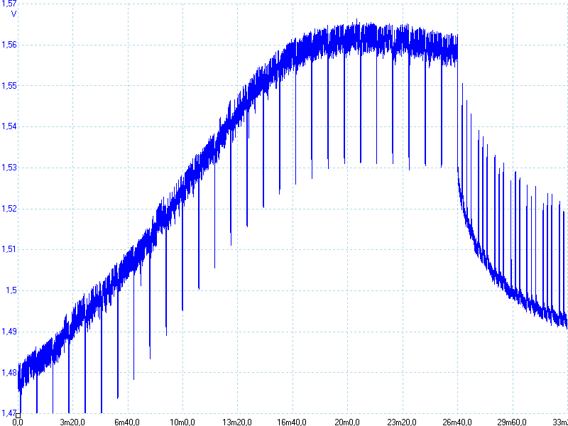

Die -ΔV Schwelle beim Ansmann zu messen ist nicht ganz einfach weil:
  • in Pulsen von 2s Länge geladen wird mit nur 10ms Pause dazwischen (bei 800mA Ladestrom, wenn das Gerät auf 400mA umschaltet fällt jeder 2. Ladepuls aus)
  • zusätzlich pro Minute eine 2s lange Pause engelegt wird (jeder 30. Ladepuls fällt aus)
  • durch den Schaltregler die Spannung während der Ladepulse stark verrauscht ist.
  • der gemittelte Strom von Puls zu Puls zwischen mehreren Werten wechselt und damit auch die gemittelte Spannung von Puls zu Puls leicht schwankt.
Mit dem USB-Oszilloskop aufgezeichnet (und softwaremäßig schon stark gefiltert) sieht das Ladeende so aus:
Zwichen Spannungsmaximum und Umschaltung auf Erhaltungsladung vergehen rund 5 Minuten.
Während der Erhaltungsladung wird mit 3 Pulsen pro Minute geladen, jeder Puls ist wieder 2s lang.
Stefan

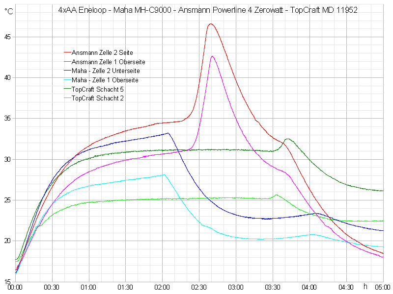

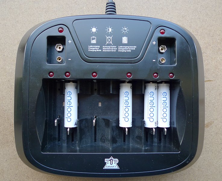

Ich habe bei einem Top Craft MD 11952 die Temperatur beim Laden von 4 Eneloops aufgezeichnet.
Das Gerät hatte ich vor einem Jahr für knapp 9€ bei Aldi Nord gekauft weil ich ein Ladegerät für C-Akkus brauchte.
Für die Temperaturmessung habe ich die Akkus so in das Ladegerät eingelegt:
Gemessen habe ich die Temperatur an den Akkus in Schacht 2 und 5.
Zum normalen Laden hätte ich die Akkus anders auf die Schächte verteilt.
Der Ladestrom beträgt laut Typenschild 600mA pro Schacht.
Die Schächte 4 und 6 haben erst etwas später als Schacht 5 auf Erhaltungsladung umgeschaltet.
Die Temperatur während des Ladevorgangs ist erfreulich niedrig und der "Ladeendbuckel" klein.
Lediglich der Erhaltungsladestrom scheint mir etwas hoch zu sein.
Stefan
