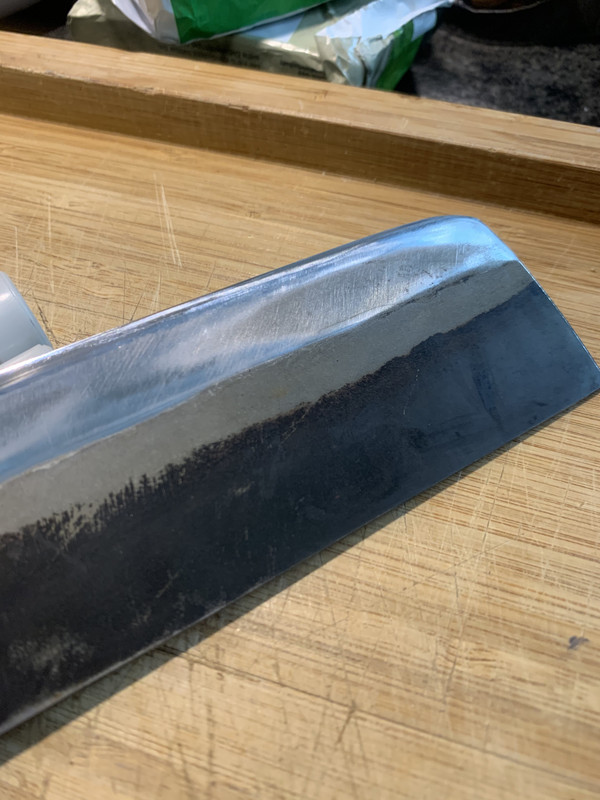

Die Kratzer aus der Schmiedehaut wird man nicht herausbekommen ohne die verbliebene Schmiedehaut zu zerstören. Das ist wie bei Damastmessern, da lässt man den Kratzer einfach drin oder man muss neu ätzen und verliert ggf. Logos.
Die anderen Kratzer kann ich auf dem Bild leider nicht erkennen. Wenn sie nur ganz fein sind, kann man sie einfach mit einer Metallpolitur rauspolieren. Ich benutze dafür eine Chrompolitur. Tiefere Kratzer bekommt man am besten mit groben Rostradierern, Schleifpapier oder einem Schwingschleifer raus (umgedreht in den Schraubstock spannen und ein paar Tropfen Wasser drauf).
Mir geht es gar nicht mal um die Kratzer in der Schmiedehaut. Da fehlt einfach ein großer Teil der Schmiedehaut inzwischen...
Das muss man vielleicht wissen: Das Schwarz ging runter bis zum Ansatz der Schneide. Das ausgefranste ist leider nicht Teil des Original-Designs :/

So. Mein Naniwa Super 8000 ist da und wurde gerade eingeweiht. Wow. Man sieht es auf dem Foto nicht gut, aber die Schneide wird extrem schnell spiegelpoliert. Wahnsinn. Und total schön.
Jetzt kommt aber der dringende Wunsch auf, die ganze Schneide zu polieren. Nur wie man sieht, gibt es da ziemliche Lowspots.
Wie geht ihr damit um? Plan schleifen dürfte dauern... Geht man da doch lieber mit Schleifpapier ran?

du hast dir die Frage selbst beantwortet: Kasumi auf Steinen bis alles plan ist dauert einige Stunden, wenn solche "Mulden" beseitigt werden sollen. Du kannst das auch nur "maskieren" mit Fingerstones z.B. Von wem ist das Nakiri?

Meiner Erfahrung nach schleifen die Japaner ziemlich genau- was Klingengeometrie angeht.
So wenn Du z.B. eine z.B. nicht japanische von Hand ausgeschliffene Klinge mit einem Schleifsystem „nachschleifst“ findest Du auch solche Stellen, wie Du hier zeigst.
So schwierig und teuer ist C-Stahl umzuschleifen nicht, schließlich machst Du das für sich.
Nur wenn Du das machst, kommt das das 2. Problem. Meistens sind jap. Klingen grenzwertig dünn ausgeschliffen. Daher wenn Du diese Vertiefungen wegschleifst, könnte dann diese Klinge zu dünn und zu spröde werden.
Daher lieber diese Stellen mit Fingerstone bearbeiten so dass dort keine Roststellen sich bilden.
Kann man das eventuell auch profan mit Schleifpapier machen? Ich würde auch gar nicht auf Spiegelglanz gehen wollen, das passt zu dem Messer gar nicht.

Ohne viel zu schreiben...
Du findest "spiegeln oder nah davon" gut und dir stört nur diese "tiefe Stelle"?
Wenns so ist, dann kannst Du mit Sandpapier die Stelle bearbeiten so dass die auch sogar spiegelt.
