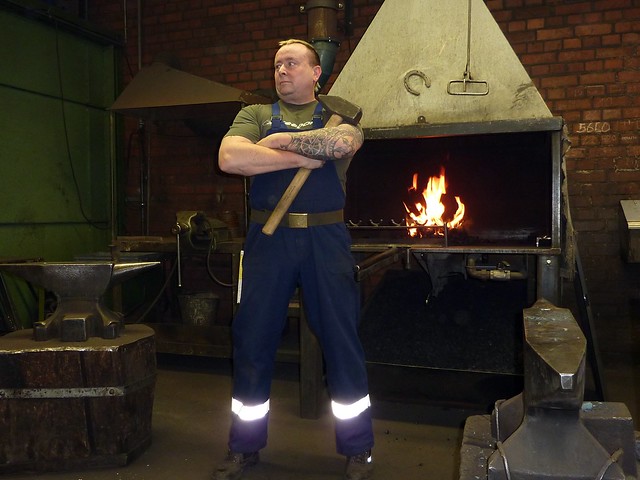

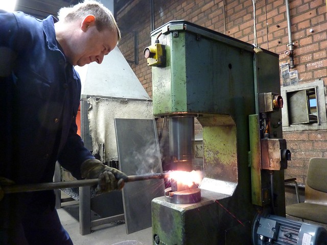

Zur Belohnung ein paar Bildchen von meinem Arbeitsplatz:
:D

BTW, geiles Bild das letzte :steirer: Es gibt Leute, da bleibt man besser nett :D

p.s. Schöner Arbeitsplatz....man würd ich Überstunden schieben...:D
