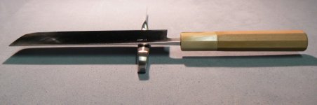

Ohne langweilen zu wollen, aber auch das deckt sich mit meiner Meinung. Beim Kamo-Nakiri habe ich den Balancepunkt nicht gemessen, laut Schwatvogel 2 1/2cm vom Kehl Richtung Griff, also eher nicht kopflastig, mein Watanabe hingegen,.....
aber sieh selber:
attachment.php
Das ist schon sehr klingenlastig, könntest du bitte ein Foto nachreichen, mit ähnlicher Darstellungsmethode damit ich einen Vergleich habe.
Das wäre prima.
Du langweilst nicht keine Sorge, Balance ist für ein Küchenmesser natürlich ein wichtiges Thema. Natürlich hat da jeder etwas andere Anforderungen je nach Schnitttechnik und Vorlieben. Ich persönlich choppe relativ fiel und halte die Messer meistens im "Pinchgrip". Ideal ist daher meiner Meinung nach ein Schwerpunkt des Messers zwischen dem bevorzugten Punkt, wo das Messer am meisten auf das Schnittgut trifft und der Hand die beim Pinchgrip ja eh ein bisschen weiter vorne liegt. Bei Leuten, die viel im Wiegeschnitt arbeiten - fällt mein Nakiri ja wohl flach - sieht das aber vielleicht anders aus und die bevorzugen da eher ein mittiger ausbalanciertes Messer. Das würde z.B. meiner Vorliebe für Folder und Outdoormesser entsprechen. Die Vorliebe für leicht kopflastige Klingen gilt bei mir hauptsächlich eben für Gyutos, Santokus und Nakiris. Messer, die ich zum Fleisch parieren oder auch zum schälen nutze mag ich gerne etwas grifflastig oder am vorderen Griffende ausbalanciert. Einfach weil ich das Gefühl habe dadurch mehr Kontrolle in freie Schnitte zu bekommen. Bei meinem Deba (und meinem Western Deba) stört es mich aber auch nicht, dass die Klinge stark kopflastig ist. Je nachdem eben...
Beim Kamo Nakiri erinnere ich mich jetzt auch nicht mehr wirklich dran leider, vielleicht kann Pflaster hier ja auch noch mal ein Foto nachreichen :D
Foto reiche ich so schnell wie möglich (vermutlich heute Abend oder morgen) nach!

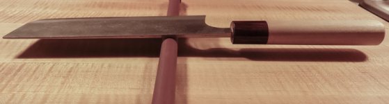

wie versprochen einen schnellen Schnappschuss von der Balance des Tokujho's:
(Auflagefläche ist nur die abgerundete Kante des kastanienförmigen Griffs, also nicht mittig auf dem Griff!)
attachment.php

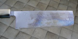

Und ein Statusupdate zur Patina (leider mit schlechtem Licht)...
attachment.php

danke für das Bild. Mein Watanabe wiegt 164gr und wie ich sehe liegt der Balancepunkt vom Aoki ziemlich genau auf gleicher Höhe.

@ güNef: Ja dann scheinen die beiden ja recht ähnlich in Punkto Gewicht und Gewichtsverteilung zu sein :)

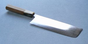

Das "Jürou Schamo"-Nakiri kam heute mit der Post.:D Hier das versprochene Foto vom Schwerpunkt:
Klingenhöhe beträgt 44 mm übrigens.

vielen Dank, 3 x Nakiri aus verschiedenen Schmieden, 3 x in etwa gleicher Balancepunkt, obwohl das Kamo etwas leichter und kleiner ist.
Das war's was ich wissen wollte.

also bei den dreilagigen Nakiris bisher alles wie es sein sollte von der Balance, sehr schön :)

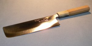

Hallo Gabriel,
ja, ich bin mit meinem Kamo sehr zufrieden. Das Messer hat jetzt insgesamt einen anderen Charakter, ist kein richtiges Kamo mehr. Das Finish ist aber wirklich schön geworden und das Messer schneidet ganz hervorragend - danke Jürgen! Ich denke, ich werde es so lassen, wie es jetzt ist. Bis eben hatte es eine schöne spiegelnde Oberfläche - dann habe ich einen Salat gemacht (u.a. Zwiebel, Gurke, Tomaten, Paprika) und mich dabei dümmlich grinsend über die Performance gefreut. Jetzt sieht es so aus:

Sieht gut aus, geht doch nichts über eine schöne Patina :)
